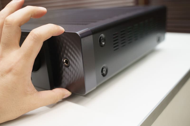

Το μικρό ύψος του Cinema 70s

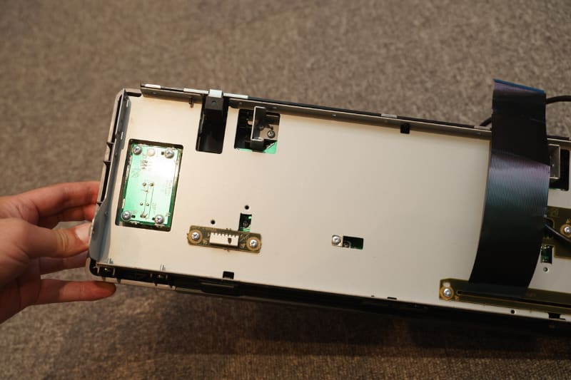

Το πίσω μέρος της πρόσοψης του Cinema 50, θωρακισμένο.

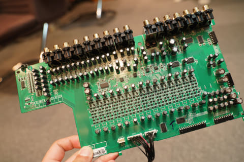

Cinema 50 HDAM SA-2, μοναδικότητα στους Marantz (δεν υπάρχει στον 3800H δηλαδή η συγκεκριμένη πλακέτα).

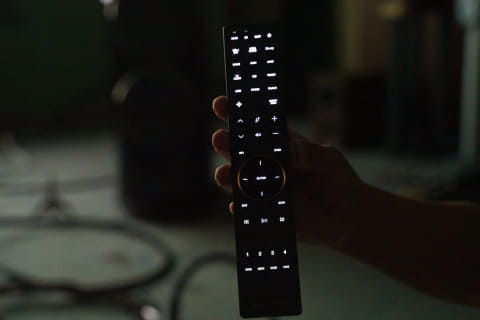

Το νέο φωτιζόμενο remote.
