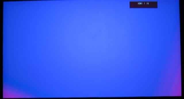

Ανδρέα το πρόβλημα σου είναι κάτι παρόμοιο με την φώτο που επισυνάπτω????
Αν είναι κάπως έτσι τότε σίγουρα μετακινήθηκαν πρίσματα/καθρέφτες!
Τον προβολέα τον έχεις κρεμασμένο ανάποδα???
Από άλλα φόρουμ που διαβάζω, λένε ότι ο PT-AE2000 πρέπει να τοποθετείται μόνο ίσια διότι ανάποδα μετακινούνται τα πρίσματα!
Εμένα το πρόβλημα άρχισε να εμφανίζεται με το που τον έβαλα ανάποδα!

Επειδή το ψάχνω να βρώ λύσεις στα προβλήματα μου και σε άλλα φόρουμ δείτε τι μου είπε ένα παιδί από το AVS Forum για την ανομοιομορφία στο λευκό/γκρί:
Μπορεί κάποιος πιο ειδικός να μας πει αν αυτά που λέει ο Κέλβιν έχουν βάση?
Αν είναι σωστός, τότε δεν φταίει το πάνελ, αλλά είναι θέμα ρύθμισης των πρισμάτων/καθρεφτών.
Κατα τη γνωμη μου αυτο που λεει ειναι σωστο.
Στο παρελθον εχω συνεφερει εναν πανασονικ 900 που ειχε αντιστοιχο προβλημα, βαζοντας σωστα στη θεση τους τους καθρεπτες και τα διχρωικα φιλτρα. Ηταν αθλια τοποθετημενα και με τις βιδες λασκαρισμενες.
Αφου τα τοποθετησα σωστα ,ευθυγραμισμενα , τα εσφηξα καλα και το θεμα εληξε.Τα πανελ του προβολεα δεν εχουν θεμα. Συνηθως ειναι φιξαρισμενα σε θεσεις σχετικες το ενα με το αλλο !
Βεβαια ηταν δυσκολη δουλεια γιατι επρεπε να αποσυναρμολογήσω το μεγαλυτερο μερος του προβολεα !
Re: Απάντηση: Νεος....Panasonic PT-AE2000
Δες το thread οθονη για panasonic 2000 στην 4σελιδα στα συνοδα.Ο προβολεας στις προδιαγραφες τοποθετειται αναποδα,εαν μετακινουνται τα πρισματα τοτε εχει προβλημα και κατι πρεπει να κανη η panasonic για αυτο.
Διάβασα όλο το trhread και μάλλον έχεις θέμα με τη σκόνη.
Αφού είχε εξαφανιστεί το πρόβλημα μετά το πρώτο σέρβις τότε κάτι συμβαίνει και τραβάει σκόνη ο προβολέας μέσα.
Το φιλτράκι στο πλάι το καθαρίζεις συχνά?
Επίσης μπορεί να έχεις σκόνη μέσα στο σπίτι (από χαλιά ίσως) ή να μένεις σε περιοχή με σκόνη.
Άλλος σημαντικός παράγοντας είναι ο καπνός σε περίπτωση που καπνίζεις εσύ ή οι υπόλοιποι που τυχόν βρίσκονται μαζί σου όταν κάνεις προβολή!
Εγώ αφού εντόπισα δύο κόκκους σκόνη και διάβασα πολλές ιστορίες τρόμου για το πρόβλημα σκόνης στον PT-AE2000, πήγα και αγόρασα ένα καλό Ιονιστή/Καθαριστή αέρα της Delonghi που υπόσχεται ότι κρατάει το 99,97% όλων των σωματιδίων σκόνης και καπνού μέσω 3 φίλτρων (χάρτινο, Hepa και ενεργού άνθρακα) και το έβαλα κοντά στον προβολέα. Ανκαι κάνει κάποιο θόρυβο (ακόμη και στη πιο χαμηλή ταχύτητα), τον ανοίγω με το που ανοίγω και τον προβολέα για να μειώσω τις πιθανότητες να τραβήξει και άλλη σκόνη/καπνό.
Από ότι διάβασα στο εγχειρίδιο του ιονιστή, τα φίλτρα κατακρατάνε το 99,97% των αιωρούμενων σωματιδίων στον αέρα και ο ιονιστής βοηθάει να ΠΕΣΟΥΝ αυτά τα σωματίδια κάτω αντί να αιωρούνται στον αέρα.

Εννοείται ότι η ανομοιομορφία του λευκού/γκρι γύρισε "τούμπα" και τώρα έχω την κοκκινίλα αριστερά και την πρασινίλα δεξιά.
Το περίεργο είναι ότι τουλάχιστον το πρόβλημα με την εστίαση δείχνει χειρότερο, καθώς οι κάθετες γραμμές (αυτή τη φορά) του πάτερν εστίασης δεν εστιάζονται με τίποτα και το "Halo Effect" (φωτοστέφανο) γύρω από λεπτές γραμμές και γράμματα δείχνει χειρότερο από πριν. Το πιο περίεργο από όλα είναι ότι όταν ήταν ανάποδος δεν μπορούσα να εστιάσω τις οριζόντιες!!!
