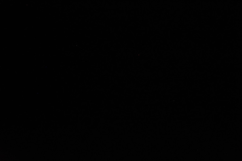

Με τα ελαττωματικά πίξελ που εμφανίζονται στις φωτογραφίες, τι κάνουμε;
Έβγαλα μερικές φωτογραφίες νύχτα, και βλέπω αρκετά "φωτεινά" σε διάφορα χρώματα.
Με το καπάκι του φακού, σε iso 3200 και ταχύτητα κλείστρου 1/1000, μετράω 4, 2 "πράσινα", 1 "κόκκινο" και 1 "μπλε".
Βέβαια αν στην φωτογραφία εφαρμόσω +2 eV, βλέπω 8-9 πίξελ, ενώ η κάτω αριστερή μου γωνία έχει "θόρυβο".
DSC_3016 by George Petasis, on Flickr
Να πω την αλήθεια, δεν είναι δικό μου θέμα. Την άφησα το πρωί στο service της nikon.
(Δεν ξέρω πως γίνεται το pixel mapping. Πάντως με την D500 δεν είχα τέτοια θέματα, και είναι ψιλο-απαράδεκτο που έχω τέτοιο θέμα σε μηχανή που κάνει τα τριπλάσια χρήματα...
Για να μην πω για τις 200+ φωτογραφίες που έβγαλα και έχουν όλες τις φωτεινές κουκκίδες. Ανάλογα την φωτογραφία βλέπω από 1-2 μέχρι και 6.)
Πήρα πίσω την μηχανή σήμερα. Έκαναν "CCD Defect". Στα ελληνικά το είπαν "επαναπρογραμματισμό του αισθητήρα".
Σε φωτογραφίες με το καπάκι του σώματος, δεν είδα κάτι τραγικό (1 μπλε εμφανίστηκε σε μια φωτογραφία, αλλά όχι στις υπόλοιπες).
Μένει να τσεκάρω σε πραγματικές φωτογραφίες.
μην ανησυχείς, είναι πολύ σύνηθες φαινόμενο τα hot pixel σε όλες τις ψηφιακές. Στις περισσότερες δεν το παρατηρούμε καν, γιατί κάνουν μόνες τους re-mapping.
Όταν πούλησα την Sony A7s μου έστειλε μήνυμα ο αγοραστής μετά από μερικές μέρες και μου λέει: "είναι χαλασμένη η μηχανή που μου πούλησες! έχει βγάλει 2 τεράστια μπλε καμμένα πίξελ!" (είναι και τεράστια τα άτιμα στην Α7ς)
Έντρομος το έψαξα λίγο στο google και διάβασα ότι αυτά είναι hot pixel και όχι dead pixel και αλλάζοντας την ημερομηνία από το μενού (βάζεις μια τυχαία ημερομηνία 1 μήνα μετά) η μηχανή κάνει αυτόματα remapping. κι έτσι λύθηκε οριστικά το πρόβλημα...
Σύνηθες μπορεί να είναι (αν και με την προηγούμενη δεν είχα θέμα), αλλά έχω 400+ φωτογραφίες που όλες έχουν χρωματιστές κουκκίδες στα ίδια σημεία.
Και δεν είναι και δίπλα τα μέρη να πεταχτώ... :frown:
μήπως πιάνει και στη νίκον το κόλπο με την αλλαγή της ημερομηνίας?
λίγο που το έψαξα λένε στο φόρουμ του dpreview ότι στην D600 το κόλπο είναι να κάνεις 2 φορές συνεχόμενα sensor clean
http://www.dpreview.com/forums/post/51985241
ίσως να πιάνει και στη δικιά σου
λέει ότι δουλεύει και στην D800 & D4
