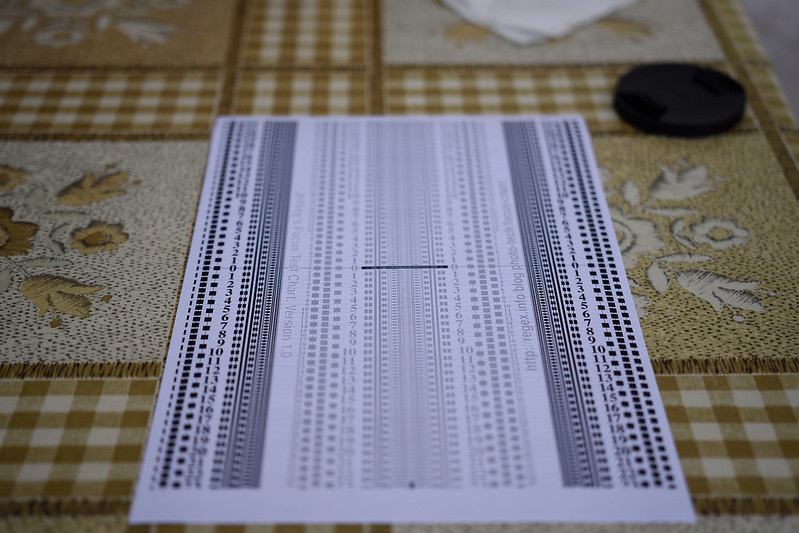

Για αρχή έκανα ένα απλό τεστ εστίασης. Εδώ η φωτογραφία:

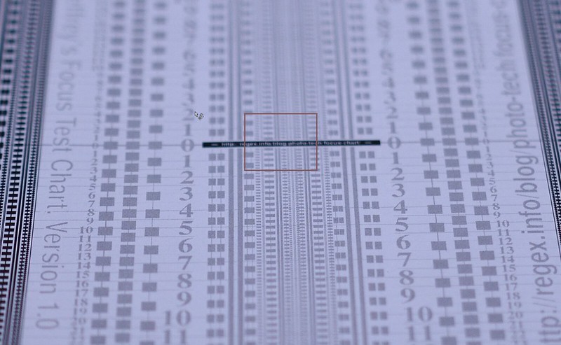

Και εδώ screenshot από το πρόγραμμα της νίκον, που το βλέπω σε 100%, με το σημείο εστίασης.
2015-05-15_13-56-16 by George Petasis, on Flickr
Τι λέτε; (Ξέρω, εστίαση κουκουρούκου. Και ένα φωτεινό πιξελ μες στην μέση.)
δείχνει ότι υπάρχει front focus. Ότι δηλαδή ο φακός νετάρει λίγο πιο μπροστά από όσο πρέπει. Στη δική σου μηχανή μπορεί να διορθωθεί.
Απάντηση: Re: Nikon D7200
με f=1.8 και υπο γωνια 45 μοίρες ειναι η εστίαση? αν εχεις στόχευση σωστα στο κέντρο ο φακος δειχνει να εχει FF, οπως σου ειχα πει ηδη θελει καλιμπραρισμα απο τα μενου..

Αυτην την δοκιμη περα απο τα πολυ σωστα που σου ειπε ο Βλασης και ο Κωστας την εκανες με φως πληρους φασματος (ημέρας) ή με τεχνιτο φως;
Εντάξει, αναξιόπιστος ο στόχος, δεν έβαλα μοιρογνωμόνιο (στο περίπου), αλλά νομίζω το αποτέλεσμα σαφές (η φωτογραφία σε εξωτερικό χώρο, με φως από τον ήλιο).
Στην 2η φωτογραφία το τετράγωνο δείχνει το μοναδικό σημείο εστίασης. Και δεν είναι εστιασμένη εκεί, είναι πιο μπροστά.
Θα προσπαθήσω να το διορθώσω πρόχειρα, αλλά θέλει μετρήσεις με καλύτερο στόχο. :frown:
Μπλέξιμο...

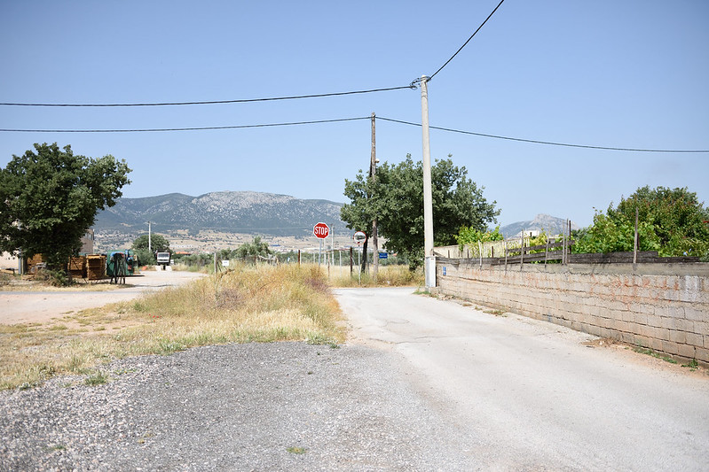

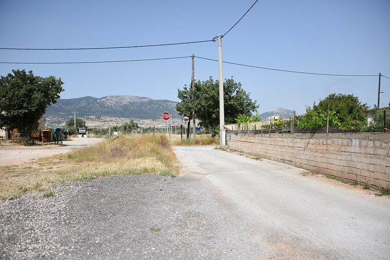

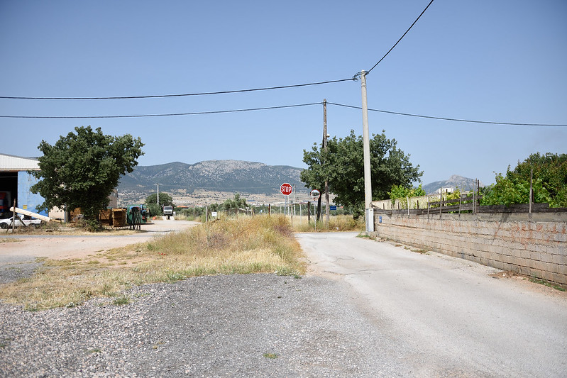

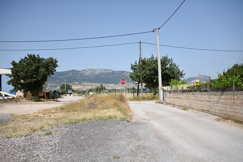

Σε αυτήν, το σημείο εστίασης είναι επάνω στην πινακίδα (στα 12 μέτρα βέβαια, υποθέτω εστίασε στο άπειρο):
DSC_0112 by George Petasis, on Flickr
Και σε αυτήν, το ίδιο σημείο εστίασης:
DSC_0113 by George Petasis, on Flickr
Σε αυτήν εστίασα στον καθρέπτη, φαντάζομαι δεν έχει σημασία:
DSC_0114 by George Petasis, on Flickr
Πίσω στο στοπ:
DSC_0115 by George Petasis, on Flickr
Εδώ στον κορμό του δέντρου, δίπλα στον καθρέπτη:
DSC_0116 by George Petasis, on Flickr
Νομίζω αποδεκτά εστιασμένες. Τι λέτε και εσείς;

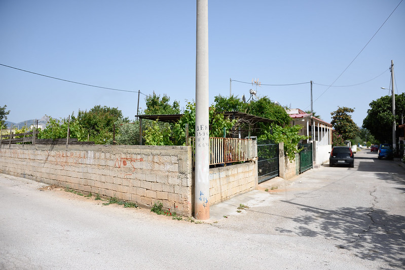

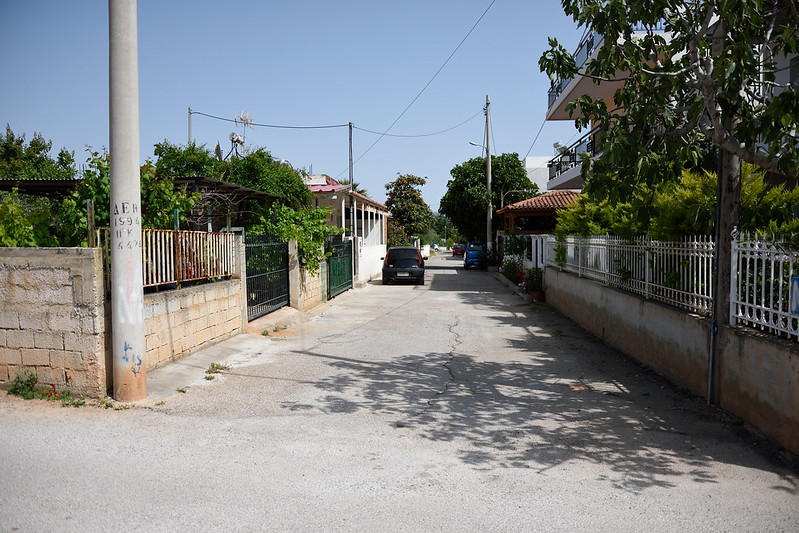

Και μετά το... άπειρο, είπα να δοκιμάσω κάτι πιο κοντινό. Με ακριβώς τις ίδιες ρυθμίσεις και θόλωμα του φακού χειροκίνητα πριν από κάθε λήψη πάντα, εστίασα στα γράμματα της ΔΕΗ πάνω στην κολόνα:
DSC_0117 by George Petasis, on Flickr
DSC_0118 by George Petasis, on Flickr
Στην κολόνα ψηλά:
DSC_0119 by George Petasis, on Flickr
Στο πίσω μέρος του αυτοκινήτου:
DSC_0120 by George Petasis, on Flickr
Ακόμα πιο κοντινές:

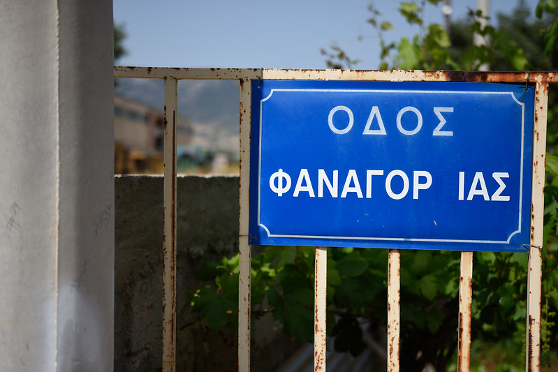

Εστίαση στο "Φ":
DSC_0121 by George Petasis, on Flickr
Αυτό δίπλα στην πινακίδα με την οδό, είναι η κολόνα της ΔΕΗ.

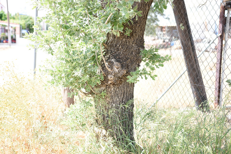

Πάνω στον κορμό του δένδρου:
DSC_0122 by George Petasis, on Flickr

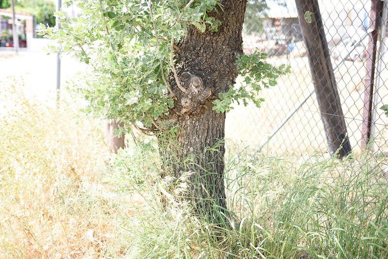

Στον κορμό του δένδρου, πιο χαμηλά:
DSC_0123 by George Petasis, on Flickr

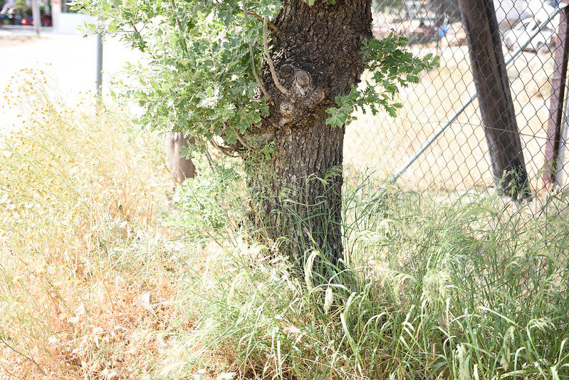

Και λίγο πιο ψηλά:
DSC_0124 by George Petasis, on Flickr
Οπότε τώρα το μεγάλο ερώτημα: αξίζει να ψάξω την εστίαση παραπάνω; Ή καλά είμαι και έτσι;

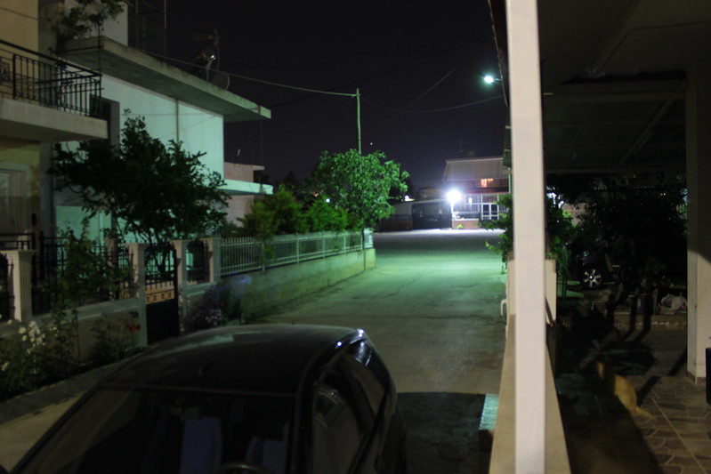

Σχετικά με την σύγκριση D500/D7200, έβγαλα τρίποδο, οπότε αποφάσισα να κάνω σύγκριση στο βέλτιστο σημείο για την canon. Έβαλα τον φακό στο 18, f/3.5, iso 100, και την άφησα να υπολογίσει μόνη της χρόνο έκθεσης (έκανε 13 δευτερόλεπτα). Σημειακή εστίαση, κάτω από το δέντρο. Έβγαλα 8 φωτογραφίες ίδιες:
IMG_8361 by George Petasis, on Flickr
Σε αυτή δεν κατάφερε να εστιάσει. Οι 4 ήταν σαν αυτήν.
IMG_8362 by George Petasis, on Flickr
Οι υπόλοιπες 4 ήταν εστιασμένες, σαν αυτή.
[Οπότε τα σφάλματα εστίασης συμβαίνουν ακόμα και σε κιτ φακούς... :flipout: Συνηθισμένος να τραβάω στο χέρι, πάντα απέδιδα τα λάθη σε δική μου αστάθεια. Δεν περίμενα να το δω και σε τρίποδο, και μάλιστα έτσι εκτεταμένο, να είναι οι μισές εκτός εστίασης.]
Από την άλλη η D7200, στην ίδια θέση (τρίποδο), στο χειροκίνητο, 18mm, f/3.5, iso 100, 13 δευτ., σημειακή εστίαση, κάτω από το δέντρο.
Έβγαλα πάλι 8 φωτογραφίες, οι 7 βγήκαν πανομοιότυπες:
DSC_0132 by George Petasis, on Flickr
Άκυρο το ότι δεν εστίασε σωστά. Είναι απλά κουνημένη. Κάτι έκανε ο γάτος που έδειξε τρομερό ενδιαφέρον για τις λήψεις και γυρόφερνε το τρίποδο.
1 δεν εστίασε σωστά:
DSC_0129 by George Petasis, on Flickr
Αν δεν υπάρχει κάποιο άλλο αίτημα, έχει μείνει μόνο ένα μικρό βίντεο, για να ακούσετε τον θόρυβο της μηχανής/φακού...
Νομίζω ότι σε άμεση αντιπαράθεση το σύνολο της νίκον είναι σημαντικά καλύτερο από αυτό της κάνον. Τώρα πόση από την βελτίωση οφείλετε στην μηχανή και πόση στον φακό, δεν νομίζω ότι έχω τρόπο να το τεστάρω.
