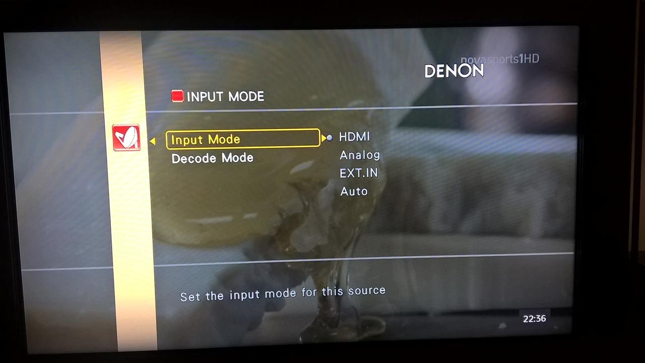

Πρόβλημα NovaBox
Πήρα τη προσφορά Sports Pack πριν 3 μήνες. Μαζί ήρθε κι ο NovaBox
Το setup μου. Ενισχυτής Denon AVR-3808 με 4 εισόδους HDMI. Οι 3 απ' αυτές ήταν πιασμένες από HTPC, PS3 και LVTBOXHDA2 (δέκτης DVB-T). Στην 4η είσοδο HDMI συνδεθηκε ο NovaBox. Η HDMI έξοδος του ενισχυτή, πάει σε μια Sony KDL-46X3500.
Όλα πήγαιναν καλά ως χθές. Χθες, ο ενισχυτής έδειχνε (στο display) να μη παίρνει ήχο απ' τον NovaBox, ενώ έδειχνε εικόνα στη TV κανονικα. Πράγματι, καθόλου ήχος απ' τα ηχεία, σ' όλα τα κανάλια. (Ένταση και ποιότητα σήματος στον NovaBox > 90%). Οι υπόλοιπες πηγές λειτουργούσαν κανονικά.
Εκανα τα γνωστά. Επανεκκίνηση του δέκτη, του ενισχυτή, αλλαγή του καλωδίου HDMI, τίποτα.
Πήρα τη Nova. Μου είπαν να συνδέσω απ' ευθείας το δέκτη στη τηλεόραση. Εκεί πράγματι είχε ήχο (απ' τη τηλεόραση όμως).
Σήμερα είπα να δοκιμάσω να αλλάξω την είσοδο στον ενισχυτή για τον NovaBox. Έτσι απ' το HDMI4 In, τον σύνδεσα στο 3, στο 2, στο 1. Πουθενά ήχος. Οι άλλες πηγές που μεταφέρθηκαν κι αυτές σ' άλλες εισόδους, εξακολουθούν να λειτουργούν κανονικά.
Τι μπορεί να άλλαξε στον NovaBox από χθές? Καμιά ιδέα?

Αφού ρώτησα, ας δώσω και την απάντηση.
Μέχρι τώρα, ο NovaBox έπαιζε κανονικά στο "Input > Auto" του ενισχυτή. Τώρα θέλει "Input > HDMI" για να βγάζει και ήχο. Προφανώς κάτι άλλαξε με τις αναβαθμίσεις του κουτιού. Αφού παίζει, όλα καλά.
