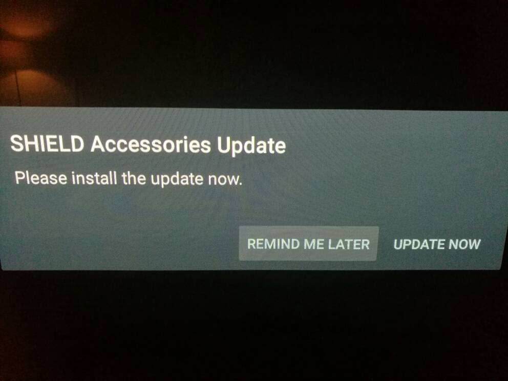

Είναι σημαντικό αυτό το update;
Επειδή μια χαρά δουλεύει φοβάμαι να το πειράξω
