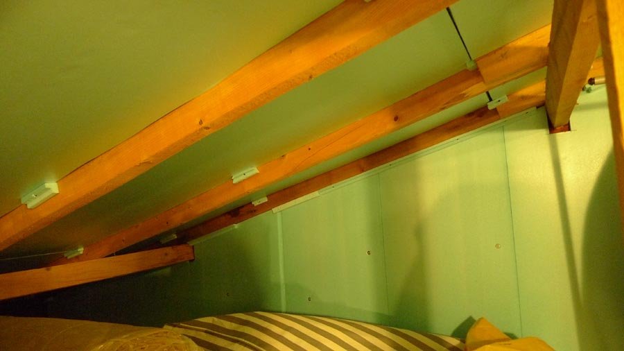

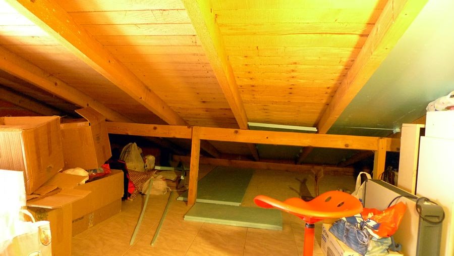

δυό φωτό από το έργο μου...
μέτριες διότι εκείνη την ώρα το μόνο που δεν με ένοιαζε ήταν να βγούν φωτό.
κάλυψα κάπου συνολικά 120 τετραγωνικά μαζί με τους πλαινούς εσωτερικούς και εξωτερικούς τοίχους.
η στήριξη ήταν απλή με βίδα με μακρόστενα κομμάτια ρετάλια από το ίδιο το υλικό.
Ομορφιές και τέτοια δεν με ενδιέφεραν διότι ο χώρος είναι καθαρά αποθηκευτικός.
Εξ άλλου οι ομορφιές απαιτούν πολύ περισσότερο κόπο και δυνάμεις που δεν διαθέτει ο κοινός άνθρωπος (από φυσικής και χρονικής άποψης).
οι πλάκες που χρησιμοποίησα ήταν 3ρες.Σίγουρα θα μπορούσα να βάλω και 5άρες και βάλε.
Φυσικά αυτά θα σήμαιναν περισσότερο κόπο, κόστος, μεγαλύτερη δυσκολία στο κουμάντο, στο κόψιμο και περισσότερα δέματα κουβάλα με το αμάξι και ανέβαζέ τα 3 ορόφους.

και λίγες μετρήσεις θερινές.
21/7 ώρα 17:30 δυτική πλευρά.
Θερμοκρασία αέρα εξω 38
Πάνω στο κεραμίδι 56, μέσα στο ξύλο 42. Επάνω στο φύλλο πολυστερίνης 35. Θερμοκρασία μέσα στο χώρο 34-35 κατα τόπους.
Στον κάτω όροφο (το ζητούμενο) 29.
Μπραβο εξαιρετικη δουλεια. Ειναι σωστη η μετρηση στο ξυλο; Πως την εκανες;
Αν καλυπτες τους αρμους με καποια μονωτικη αυτοκολλητη ταινια θα βελτιστοποιουσες το πολυ καλο αποτελεσμα.
Η μετρηση εγινε με υπερυθρο θερμομετρο με laser δεικτη.
οι μεγαλοι αρμοι φυραδες εχουν ηδη καλυφθει με φετες απο το ιδιο υλικο.
Παλευω τωρα τις λεπτομερειες.
καθε ΣΚ απο λιγο...
Γενικα τετοια οργανα ειναι αξιοπιστα. Απλα μου φαινεται μεγαλο το νουμερο, θα περιμενα χαμηλοτερη θερμοκρασια. Καταλαβαινω οτι εχεις ηδη ταλαιπωρηθει αλλα θα παρατηρουσες διαφορα αν εντυνες, με αυτα τα δεδομενα, ολο το ξυλο (δοκαρι). Εφαγες το γαϊδαρο μια ουρα μενει....Παντως τα λεφτα που επενδυσες θα τα παρεις πολλαπλασια πισω.
Ποιο σου φαινεται μεγαλο?
οταν εκανα τις μετρησεις δεν ειχε ολοκληρωθει ακομα ολη η δουλεια.
Νομιζω τωρα ειναι λιγο πιο κατω αλλα στον πιο κατω οροφο δεν αλλαζει αλλο.
κερδισα εκει 3 βαθμους. Και μη σου φαινεται το 29 πολυ. Μια χαρα ειναι λογω χαμηλης υγρασιας.

Αναφερομαι στη θερμοκρασια του ξυλου (δοκαρια) απο τη εσωτερικη πλευρα του δωματος "42" (αν εχω καταλαβει σωστα). Σε αυτη τη περιπτωση θα εχεις αντιληπτο ωφελος αν τα επενδυες με το ιδιο μονωτικο υλικο (αυτη ειναι η ουρα). Το 29 με εξωτερικη το 38 ειναι οντως πολυ καλο νουμερο, το ζητημα ειναι αν με λιγο περισσοτερο κοπο κατεβαινε και αλλο. Το τελικο αποτελεσμα θα ειναι αναλογο χειμωνα-καλοκαιρι.
Θα ειχε ενδιαφερον τωρα που το τελειωσες να επαναλαμβανες τις μετρησεις.

ίσως έγινε μια παρεξήγηση.
Το 42 ήταν μετρημένο στο σανίδι (πέτσωμα όχι δοκάρι) σε ένα τμήμα που ακόμα δεν είχα καλύψει με τις πλάκες. Οπότε είχα δυνατότητα να μετρήσω δίπλα δίπλα.
Οι μετρήσεις είχαν γίνει όταν η δουλειά είχε σχεδόν τελειώσει στα 80% και απέμενε άλλο ένα 20% ακάλυπτο όπου μέτρησα.
Το 29 είναι πολύ καλό νούμερο όντως γιατί ήταν μετρημένο κοντά σε εξωτερικό δυτικό τοίχο σε θερμή μέρα και ώρα και φυσικά χωρίς A/C. Όμως με σοφή διαχείριση του αέρα μέχρι το μεσημέρι και από εκείνη την ώρα κλείσιμο παράθυρων και σκίαση.
