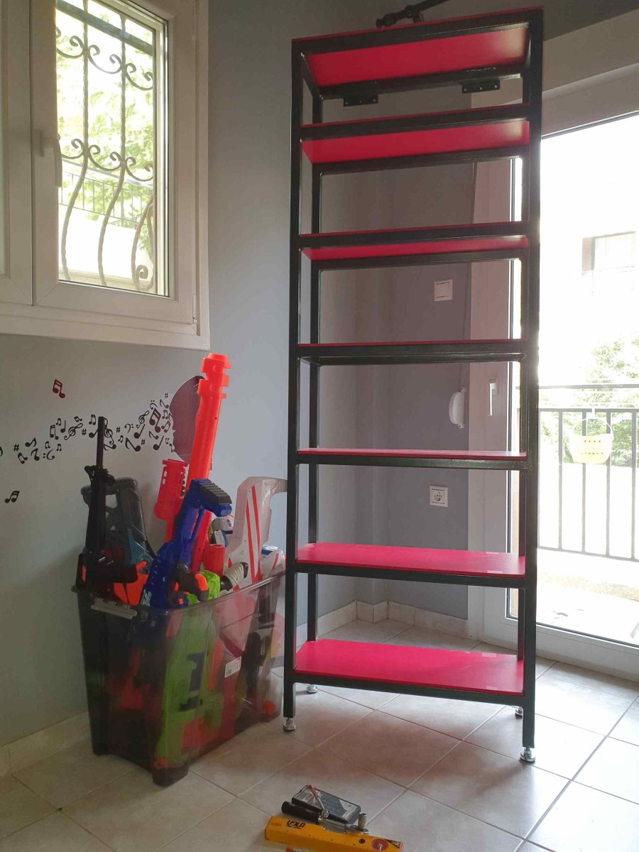

Αν μπεις στο παιχνίδι, θα σου έρθει η όρεξη για πολλά πράγματα. Το πόσο εύκολα έφτιαξα αυτό το γραφείο δεν φαντάζεσαι.

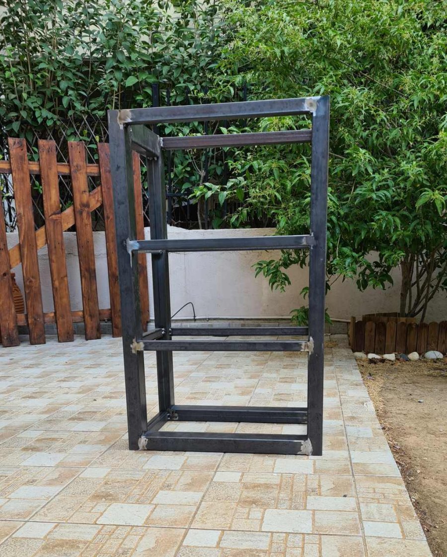

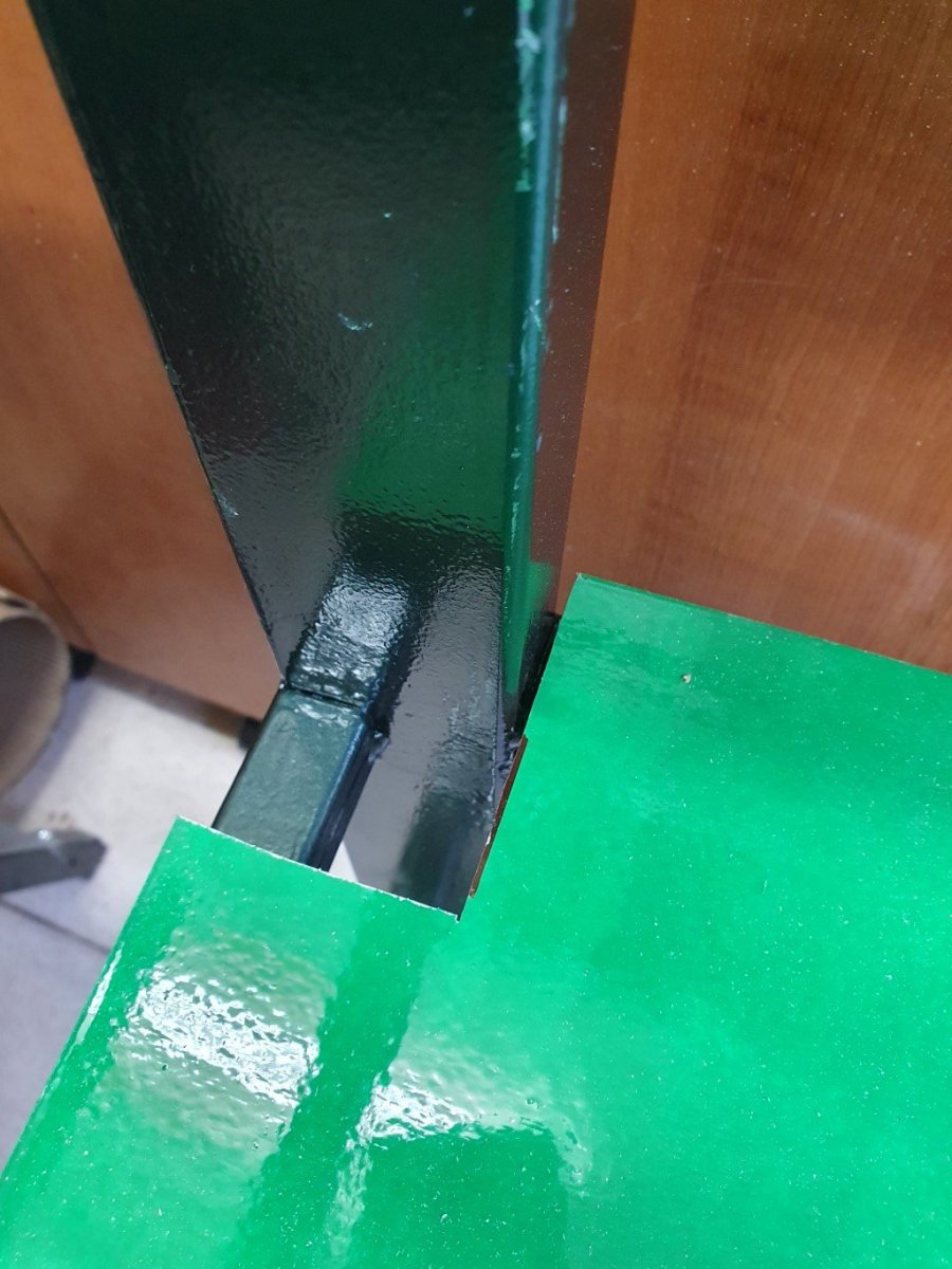

Ήθελα ένα πάγκο/stand για τα σταθερά τριβείο, βούρτσα και τροχό.
Η κατασκευή έγινε από ρετάλια που είχα. Δεν διεκδικεί βραβείο ομορφιάς, αλλά τουλάχιστον βγήκε σταθερό.
Δυστυχώς, στο τέλος διαπίστωσα λάθη:
Ξέχασα να υπολογίσω την διαγώνιο, ώστε να περνάνε τα ράφια και αναγκάστηκα να κάνω πατέντες.
Κάποιες μικροαστοχίες διορθώθηκαν, αλλά.....
Το τριβείο βιδώθηκε στο επάνω μέρος και όλα καλά.
Η βούρτσα όμως και ο τροχός, μόνο για αποθήκευση κάνουν σε αυτές τις θέσεις. Με δεδομένο ότι δεν υπάρχει άλλος χώρος πρεπει να βρεθεί ένας τρόπος να βγαίνουν έξω από πλαίσιο, ώστε να είναι λειτουργικά.
Σκέφτηκα τις θέσεις τους. να τις κάνω συρταρωτές με οδηγούς βαρέως τύπου, αλλά έχω αμφιβολίες για την σταθερότητα.
Πείτε καμιά ιδέα μήπως και το σώσω

Δεν θα σε βολέψει με συρταρωτές θέσεις, θα πρέπει να δουλεύεις τα εργαλεία πολύ χαμηλά σε ύψος, σκυφτός ή στο πάτωμα.
Μια ιδέα είναι να στερεώσεις μόνιμα ένα κομμάτι κόντρα πλακέ κάτω από κάθε εργαλείο. Μετά να σκεφτείς μια πατέντα που να σε βολεύει, για να στερεώνεις το κ/π πάνω στον πάγκο κάθε φορά που θες να δουλέψεις κάποιο από τα 3 εργαλεία. Πχ βίδες που θα μπαίνουν σε μούφες ξύλου , βίδες-πεταλούδα, καβίλιες που να θηλυκώνουν σε τρύπες ή απλά σφιγκτήρες.
Και ένα βίντεο με μια ωραία ιδέα που όμως δεν νομίζω να σου κάνει - θα έπρεπε να είχε σχεδιαστεί ο πάγκος ώστε να υπάρχει χώρος να τουμπάρει το αρκετά ψηλό τριβείο.
Reactions: nickolas and newbie
Καλημέρα Δημήτρη,
δυστυχώς η εναλλαγή των εργαλείων δεν είναι εφικτή λόγω τριβείου. Για να μειωθούν οι κραδασμοί, σχεδόν το έχω πακτώσει με αποτέλεσμα να είναι χρονοβόρα και δύσκολη η απομάκρυνσή του. Παραμένει όμως η ιδέα σου σαν εναλλακτική σε περίπτωση που δεν βρεθεί άλλη λύση.
Η έλλειψη χώρου τα έχει αυτά, αλλά είμαι αισιόδοξος ότι κάτι θα βρεθεί.

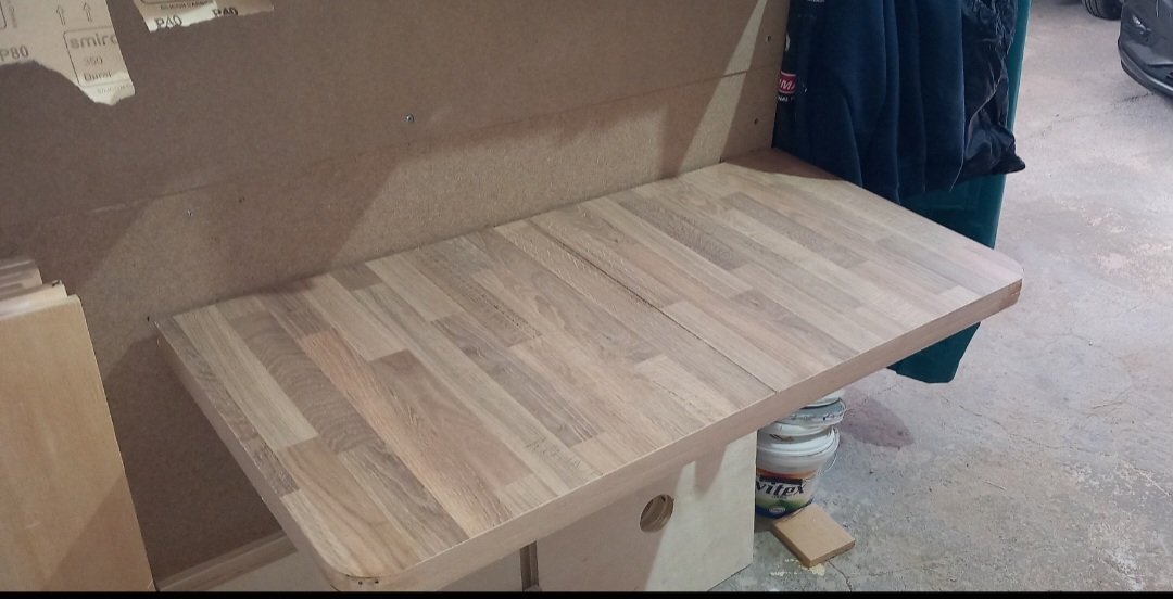

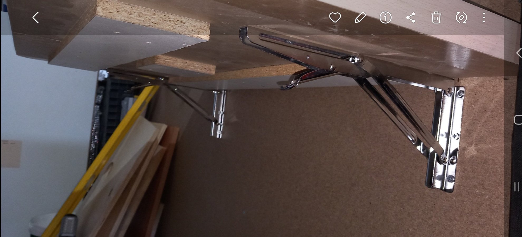

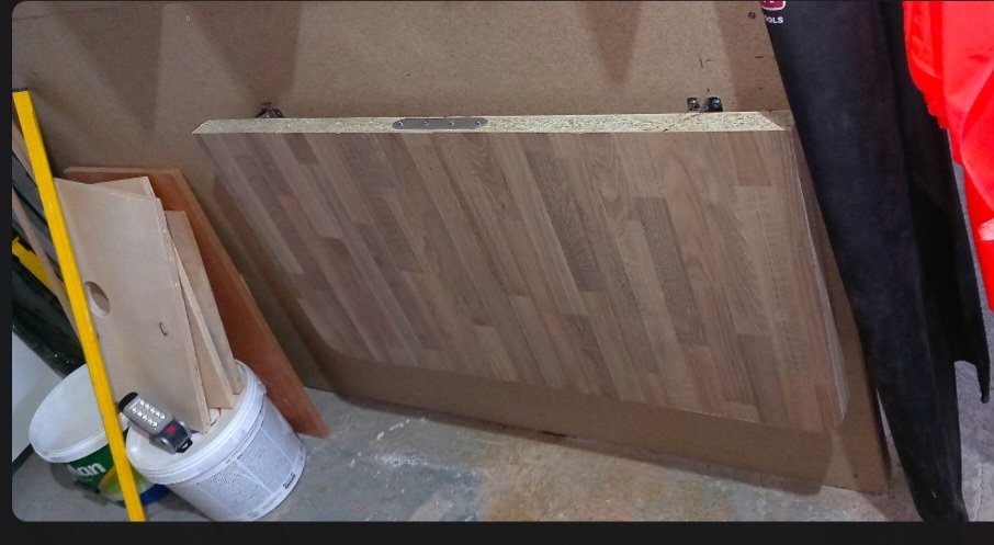

Ενδεχομενως η λύση σου να είναι σπαστός μεντεσες βαρεως τυπου που ομως απαιτει αλλαγή της μεταλλικής κατασκευής ..
Γωνίες Ραφιού Πτυσσόμενες | Skroutz.gr https://share.google/iP1wlo7Flum8kjKY9
Με λιγα λόγια να γίνει λεπτότερο και να πέφτουν τα σανιδακια προς κάτω μαζί με τα έργαλεία.. και να σηκώνεις οποίο θέλεις...
Θα τα προσαρμόσεις ανάλογα το πλάτος που έχεις και θα στερεωσεις της βάσεις πάνω στου κοιλοδοκους..
Σου βάζω φωτο.απο.το.δικο μου να πάρεις ιδέα ώστε να κάνεις τις σκέψεις σου..
Άνετα κρατανε 7-8 κιλά οι 2...
Ανοικτό..
Κλειστό.
