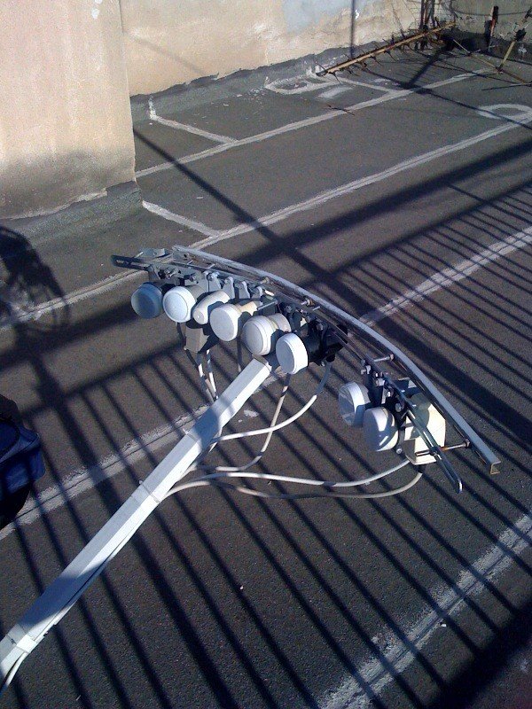

Οδηγώντας στα όρια ένα πιάτο
Πω πω Λευτερη, ισα ισα χωρεσε το Inverto. Αλλα κριμα που δεν βγαζεις Badr 4. Παντως βλεπω εχεις χωρο για μελλοντικα -> 31.5Ε/36Ε
Ωραια τα βολεψες τα slim και στην δικια σου μπαρα ΜΠΡΑΒΟ ΜΑΣΤΟΡΑ!!!
:SFGSFGSF::SFGSFGSF::SFGSFGSF:-bye-
Λευτέρη, σε 23 και 28,2/28,5 βάλε επίσης διηλεκτρικά lnb και θα είσαι άρχοντας! Συγχαρητήρια για την ιδιαίτερα αξιόλογη εγκατάσταση!:worshippy:

Λευτέρη τι ακριβώς διαστάσεις έχει το πιάτο σου;
Το πιάτου σου το αγόρασες έτσι ή έχεις κάνεις αλλάγες στην βάση στίριξης των lnb;
1.10 x 1.00μ. tecatel(?) με όλες τις αλλαγές και πατέντες από μένα.
Συνήθως οι όποιες αλλαγές πλέον αφορούν αλλαγές lnb !
Κωνσταντίνε πάρε μια πρόσφατη φώτο (τόξο 7Ε-42Ε).
