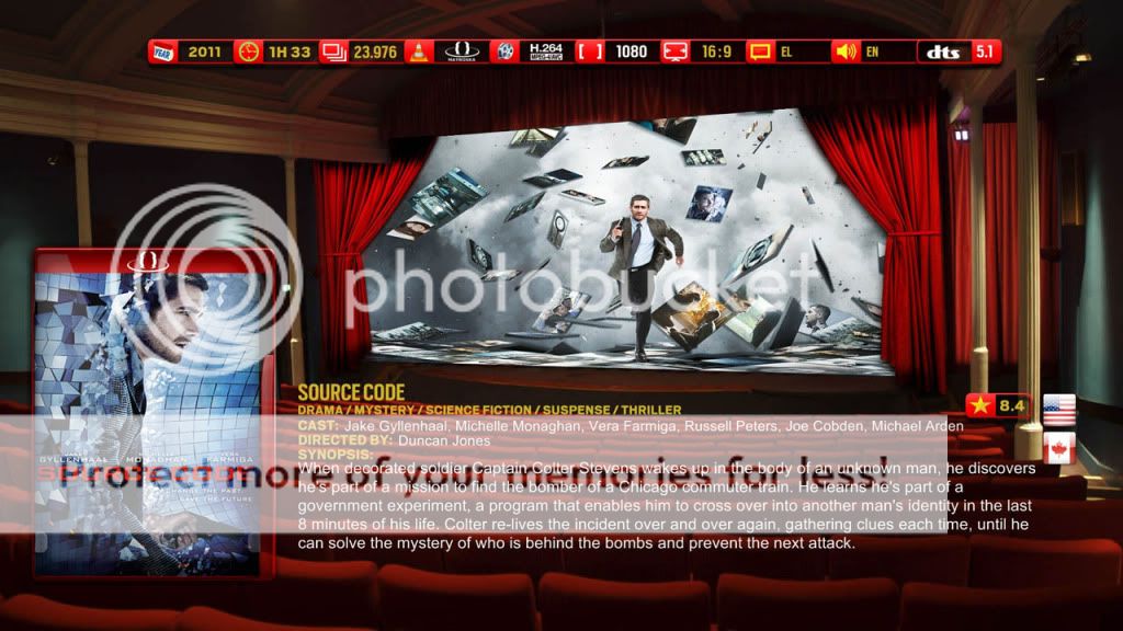

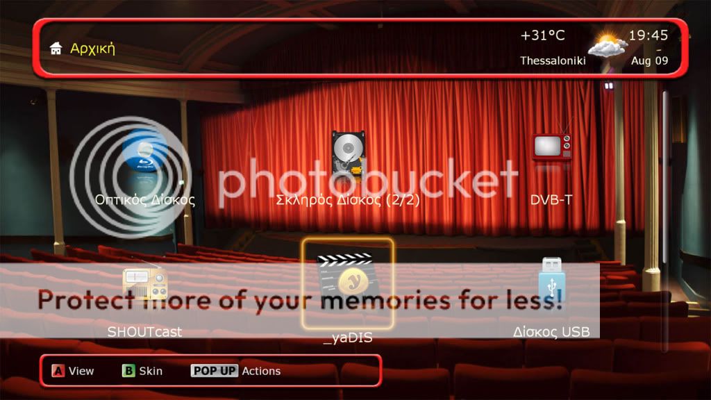

Red cinema skin (Big cover)
Red Cinema C3
https://rapidshare.com/#!download|811|564059278|Red_Cinema_C3.rar|2348
Dune skin CinemaC5
https://rapidshare.com/#!download|618|3387725047|dune_skin_cinema_c5.zip|2463
Παρακαλω τον ο συντονιστή της κατηγόριας να βαλει τα συγκεκρυμενα Link στο πρωτο post ώστε να είναι πιο ευκολη η εύρεση τους για όποιον ενδιαφέρεται.
