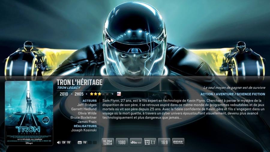

το Dune skin CinemaC5 βαζωντας το στα templates κρασαρει το προγρομμα (2.2 εκδοση). Το Red cinema skin (Big cover) δεν δημιουργει καποιο προβλημα....
υ.γ ωραια δουλεια , thumbs up :)
Το Dune skin Cinema C5 δεν ειναι template για το yadis αλλα skin για το dune...
Θα πρπει να το τρεξεις στο dune σου ( φόρτωσε το σε ενα φλασακι και τρεξ το)
Εγω το χρησιμοποιώ στο prime χωρις κανενα προβλημα αλλα και στο mpc που το εχω ανεβάσει δεν μου εχει αναφερθεί καποιο θεμα.
