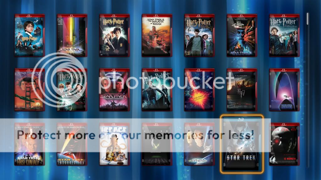

Λοιπόν το έβαλα.
Ωραίο το σκηνικό αλλά οι τρεις πορτοκαλί γραμούλες είναι ΑΚΥΡΕΣ. Καθόλου πρακτικό ειδικά στα μεγάλα menu κάτω από το setup ούτε καταλαβαίνεις σε ποιά επιλογή είσαι με την μία γραμμή
Επίσης παρεμβαίνουν και στο yadis πέφτοντας πάνω στο avatar της ταινίας. Είναι περιττό διότι φαίνεται ποιά ταινία έχουμε επιλέξει επειδή μεγενθύνεται.
Αντί για τις τρεις πορτοκαλί γραμούλες προτείνω να περικλύεται σε ένα πλαίσιο το επιλεγμένο στοιχείο.

Λοιπόν το έβαλα.
Εχεις δικιο στο δευτερο αλλα οταν το εφτιαχνα δεν υπήρχε η δυνατότητα να φαίνεται το selection ( οι τρεις γραμμες ) στα μενου του Yadis.
Με τη πρωτη ευκαιρία θα το διορθώσω οπως λες.

Το τετραγωνο selection δεν ειναι δυνατον να εμφανιζεται μονο στο μενου του dune.
Αναγκαστικά θα φαινεται και γυρω απο τα εξωφυλλα των ταινιων μας.
Μπορουμε ομως αν θελουμε να καταργησουμε το τετραγωνο selection στο yadis αφου μια χαρα δειχνει και με τις μεγεθύνσεις .
Για να το κανουμε αυτο πηγαινουμε στο φακελο Yadis ( dune interface location) ανοιγουμε το text ( dune_folder.txt) και αλλαζουμε την προτελευταια επιλογη απο yes σε no.

Πιστεύω καθόλου δεν ενοχλεί το τετράγωνο στο yadis. Πολλες φορές έχω πιάσει τον εαυτό μου να ψάχνω ποια ταινία από τις 21 είναι επιλεγμένη , ακόμη και η μεγένθυνση χάνεται μέσα στον χαμό των χρωμάτων και των εικόνων. Μια χαρά το βλέπω το πλαίσιο στο yadis.
