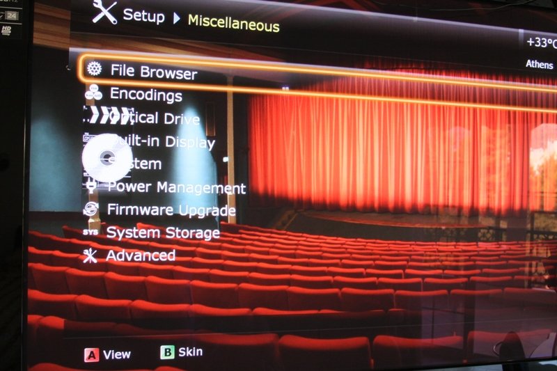

Τελικά ανακάλυψα την "κλακέτα" του yadis
Ηταν χωμένη μέσα στο miscallaneous :flipout:
Και κάποιο άλλο εικονίδιο είναι εκεί.
Πως το διορθώνουμε; ξαναπέρασα το skin, τίποτα.
