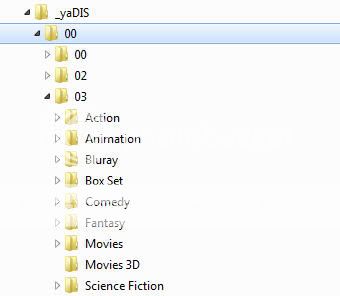

Παμε στο φακελο Yadis ( Dune interface location)
O φακελος 03 περιέχει τις κατηγορίες ( εγω εχω κρατήσει μολις εννιά)
Μεσα σε καθε φακελο κατηγορίας ριχνουμε το background διατηρώντας την ονομασια "background.jpg"
Οπως θα δεις μεσα στο φακελο κατηγορίας δεν υπαρχει background και αυτο συμβαινει γιατι το Yadis χρησιμοποιεί μονο ενα, αυτο που βρισκεται στο πρωτο φακελο ( φακελος 00)
Για να μπορεσει το dune να δει πολλαπλά background ανοιγουμε το dune_folder.text καθε κατηγοριας και αλλαζουμε το link (background_path).
Δηλαδη αυτο

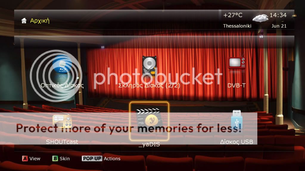

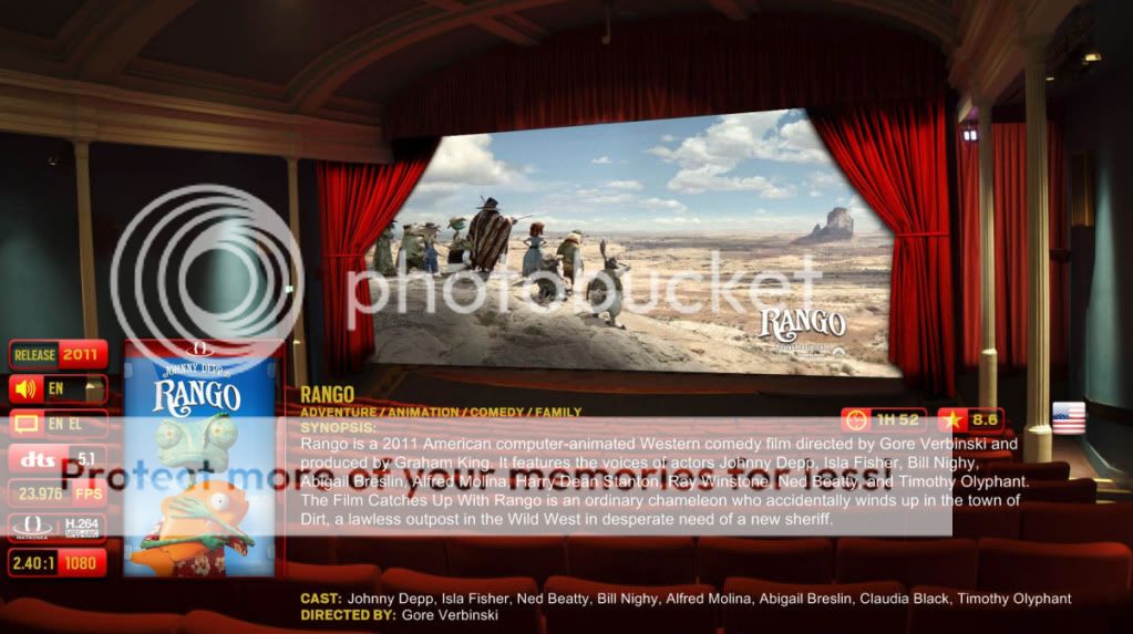

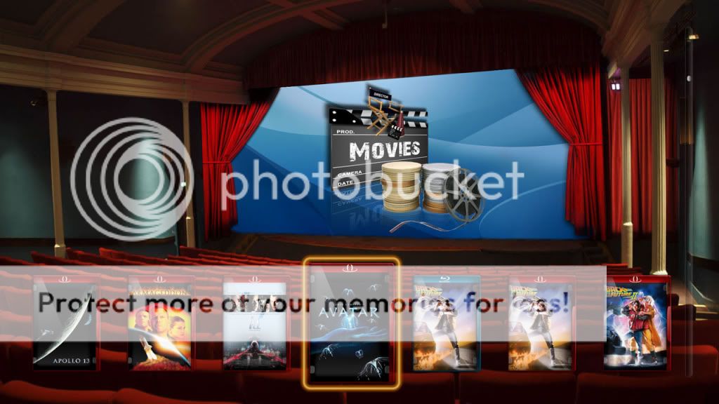

Ευχαριστούμε για άλλη μια φορά, πολύ αναλυτικός.
Το τελευταίο δεν το κάνω αφού έτσι κι αλλιώς όπως λες χάνονται αυτές οι αλλαγές. Σιγά μην κάνουμε αυτή την δουλειά κάθε φορά που κάνουμε export.
Και μέχρι τώρα και πάλι πολλά είναι μια χαρά.! Πολύ καλό που φαίνεται στην οθόνη και καλά του κινηματογράφου το fanart, το μόνο μειονέκτημα είναι ότι είναι μικρή πλέον η εικόνα-αναπόφευκτο βέβαια αφού υπάρχει όλο το σκηνικό γύρω γύρω.
Υ.Γ. Εντάξει και η κλακέτα yadis!
