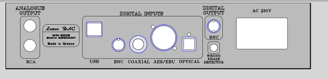

Το πίσω σχέδιο είχε ολοκληρωθεί, το έφτιαξα στο Front Panel Designer και μετά από πολλές συζητήσεις με το φίλο Κώστα Σαγανάκη, πήρε δρόμο προς την κατασκευή αφού παραλάβαμε φυσικά το κουτί.
Δημοσίως θα πω ένα μεγάλο ευχαριστώ στον Κώστα που αφιλοκερδώς προσφέρθηκε να αναλάβει την όλη δουλειά στο CNC.
Δεν θα περάσω κατευθείαν στις τελικές φώτο, πιστεύω ότι η ενότητα δεν προσφέρεται για φωτο-θεάσεις αλλά να συζητάμε και να παρουσιάζουμε όλες τις δυσκολίες και την επεξεργασία για να βοηθάμε ο ένας τον άλλον.
Θα παρουσιάσω όλη την πορεία, για την κατασκευή της πίσω όψης.
To σχέδιο στο σχεδιαστικό πρόγραμμα FPD, κατέληξε όπως το παρακάτω. Είχα δηλώσει τα πάντα από διαστάσεις, μετρήματα από το σημείο αναφοράς σε όσο το δυνατόν μεγαλύτερη ακρίβεια, βάθος κοπής, πατούρες, κονδύλια κ.ο.κ:
Ο Κώστας έκανε ότι καλύτερο για να αποδώσει πιστά το σχέδιο στο CNC. Μάλιστα δε χρειαζόταν από ότι μου είπε τόσο μεγάλη παραμετροποίηση γιατί μπορεί ο ίδιος να τροποποιήσει τόσο τα βάθη σκαψίματος, τα κονδύλια και άλλες λεπτομέρειες κατά το δοκούν.
Σε κάποιες οπές όπως αυτή της οπτικής και της ομοαξονικής φτιάχτηκαν πατούρες, γιατί η αρχική σχεδίαση είχε πρόβλεψη για πλάτη 2mm που τελικά προέκυψε 4mm αφήνοντας κάποια βύσματα πίσω με συνεπακόλουθο να δυσχεραίνουν τα κουμπώματα με κάποια μεγάλα βύσματα.

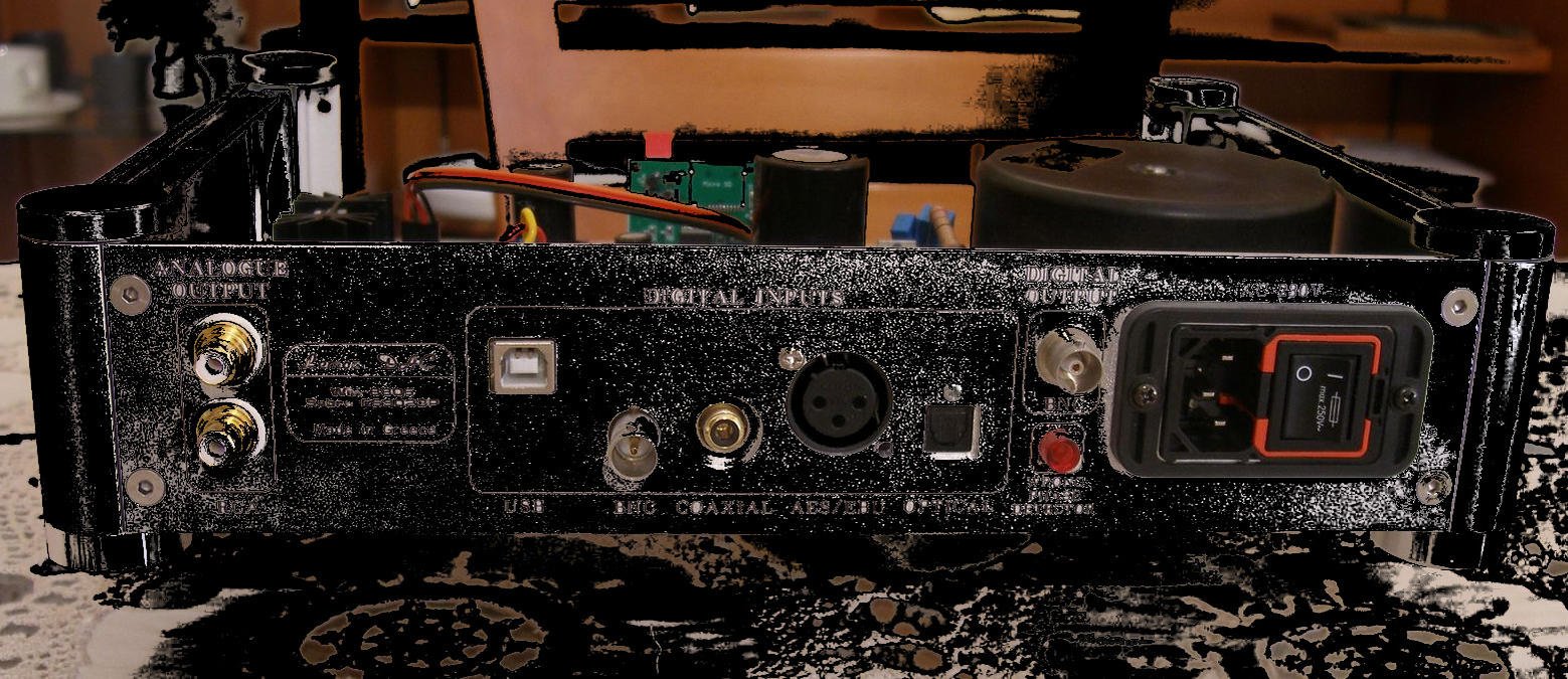

Όταν το παρέλαβα, μου έδωσε ο Κώστας και το κατάλληλο "μελάνι" για να ξεκινήσω τη μαύρη βαφή στις εσοχές των γραμμάτων και των εγχαράξεων.
Χα, χα εδώ ξεκίνησε ο Γολογοθάς μου...το υλικό είναι πορώδες λόγω ανοδίωσης και μέσα στους πόρους έμπαινε το υλικό βαφής την ώρα που το σκούπιζα με την πλαστική κάρτα, αυτό το υλικό δεν μου έφευγε πλήρως με την ισοπροπυλική αλκοόλη σε πετσέτα και λέρωνε.
Λέρωνα το μέταλλο και έβγαζα από την πίεση το υλικό που έμπαινε στα σημεία βαφής.
Κάποια στιγμή το παράτησα κάπως έτσι...
Συζήτηση στη συζήτηση με τον Κώστα, αποφάσισα να περάσω σε πιο δραστικό υλικό καθότι η δική μου ισοπροπυλική αλκοόλη μάλλον έχει "ψοφήσει".
Πήρα νέφτι και του άλλαξα τα φώτα!
Σε μία ώρα είχα φθάσει σε αρκετά ικανοποιητικό επίπεδο, αλλά όχι ακόμη τέλειο.

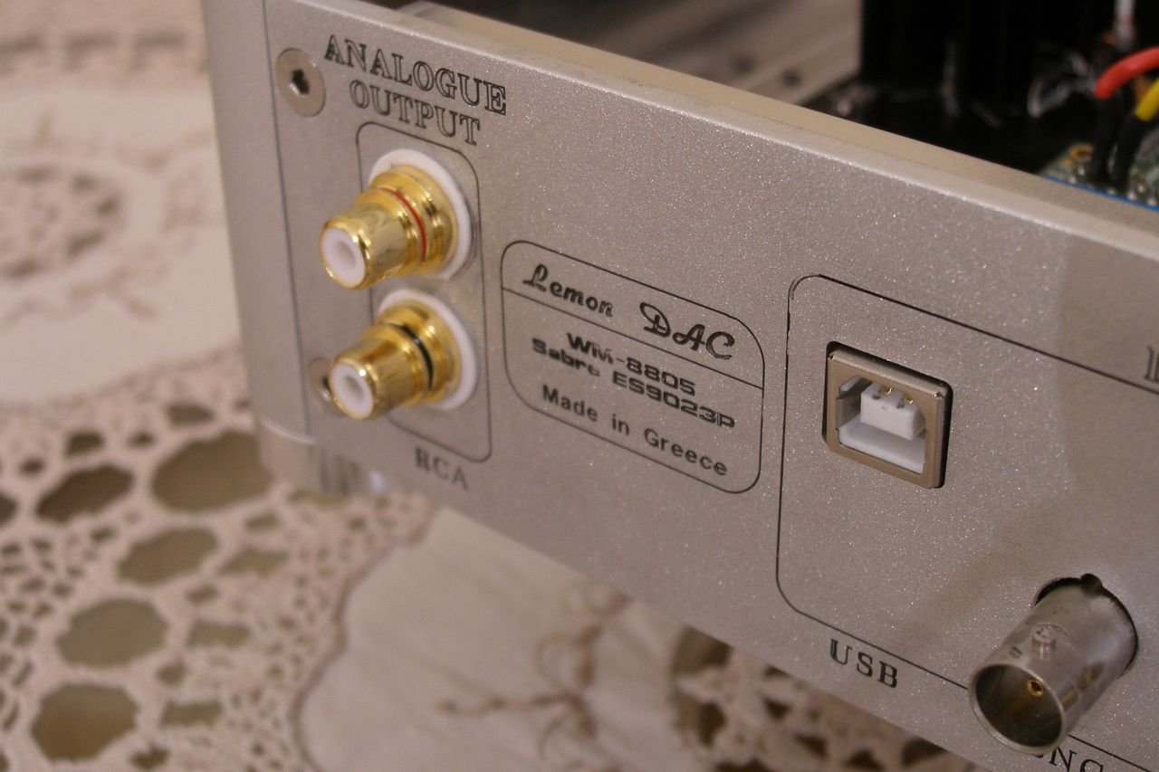

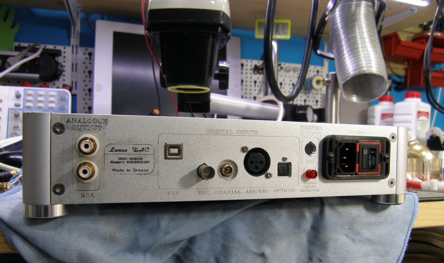

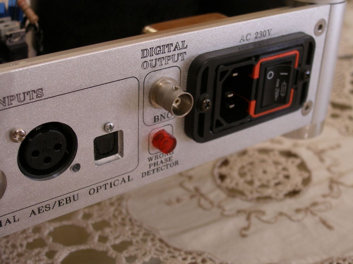

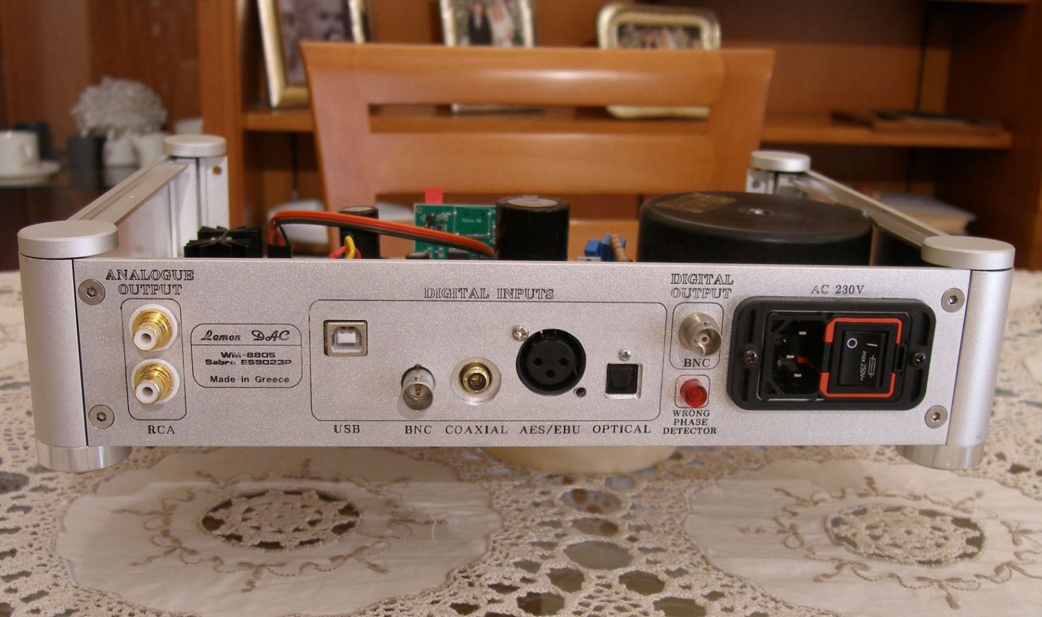

Τράβηξα και μερικές φώτο όπου φαίνεται το συνολικό αποτέλεσμα, αλλά και κάποιες ατέλειες αναπόφευκτες.
Μου πρότεινε ο Σωκράτης σφουγγαράκι ψιλό από χρωματοπωλείο και μάλλον είναι πολύ καλή λύση, γιατί η εμποτισμένη πετσέτα με νέφτι δεν μπορεί να σκουπίσει μόνο την έξω επιφάνεια δίχως να τραβήξει και υλικό από τα χαράγματα.
Πάντως και όπως είναι, είναι αποδεκτό.
Δεν έχουν μπει ακόμη κάποια τελικά βύσματα, όπως αυτά των rca εξόδου και bnc εξόδου (ψηφιακό), έχω βάλει κάποια μόνο και μόνο για να είναι λειτουργικό μέχρι να πάρει την τελική του μορφή.

Λοιπόν η διαδικασία βαφής της πίσω όψης έλαβε τέλος.
Τα καλύτερα αποτελέσματα σε τέτοιου είδους επιφάνεια αλουμινίου τα έχεις με χρήση ενός πολύ λεπτού βαμβακερού υφάσματος τυλιγμένο μόνο σε μία στρώση πάνω σε πλαστική κάρτα αρκετά σκληρή.
Τυλίγεις το ύφασμα έτσι ώστε να είναι τελείως τεντωμένο, ρίχνεις αμέσως διαλυτικό και δίχως να περιμένεις να εξατμιστεί περνάς μία ή δύο την επιφάνεια με τη μεγάλη πλευρά της κάρτας...με αυτή την τεχνική πήρα το καλύτερο αποτέλεσμα σε ότι δοκιμασα μέχρι στιγμής.
