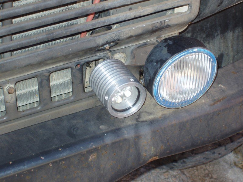

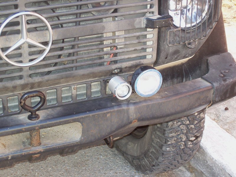

βρήκα λίγο χρόνο και τοποθέτησα το πρώτο προβόλι και το driver...
Υπομονή μέχρι να παραλάβω τα υλικά του δεύτερου για νυχτερινές φωτογραφίες και των δυο αναμμένων...
Όσο δούλεψα το ένα στο αυτοκίνητο (δυο ωρίτσες απόγευμα στη λιακάδα) το αλουμινένιο σώμα πήγε στους γνωστούς 48 βαθμούς και έδειξε και 49 και το driver πήγε μέχρι 40 (κάτω από το καπώ του αυτοκινήτου με ζεστή μηχανή να λειτουργεί...)
κρίνω ως εκ τούτου το λειτουργικό αποτέλεσμα πολύ ικανοποιητικό και περιμένω να τα δω σε λειτουργία και τα δυο...

Λειτουργεί και βουλιαγμένο στο νερό (το δοκίμασα), μιας και είναι εντελώς αδιαβροχοποιημένο στα επίμαχα σημεία...
Για τη λάσπη δεν μπορώ να κάνω τίποτε άλλο από πλύσιμο και το μόνο που φοβάμαι, αλλά παίζεται, είναι το σπάσιμο από απότομο βρέξιμο (νερολακούβα ας πούμε...) ενόσω είναι ζεστό...
είδωμεν...
μπα μην φοβασαι δεν εχει τετοιο προβλημα. Νομιζω πως το τζαμακι αντεχει.
Το πρόβλημα με την απότομη ψύξη από θέρμανση είναι η διαφορά πίεσης που θα έχει ο εσωτερικός αέρας με τον εξωτερικό του σώματος. Σας το λέω εξ εμπειρίας, ένας φακός μου , eagletac, πήρε μέσα νερό όταν τον βούτηξα ζεστό στο νερό για να τον κρυώσω. Οπότε έχετε το νου σας, αλλά όπως είπα, τον βούτηξα, δε τον έβρεξα απλά.
Αυτό που με φοβίζει περισσότερο είναι ότι επειδή είναι χαμηλά θα αλλοιωθεί γρήγορα και θα θολώσει το τζαμάκι από τα πετραδάκια και λοιπά που θα τρώει εν κινήσει.
ενταξυ....δεν μπορεις να το αλλαζεις?
αυτο που εγω θα φοβομουνα ειναι το πιεστικο πλυσης. Αλλο πραγμα ειναι η στατικη πιεση του νερου, και αλλο οταν εχει δυναμη...
την εχω παθει στο δικο μου αυτοκινητο με την μοναδα του ABS
Το Σάββατο βρήκα μια ωρίτσα και τέλειωσα και τη δεύτερη αλουμινένια βάση... Με άφθονη ροή σαπωνέλαιου τέλειωσα πολύ γρήγορα τις δύσκολες εγκοπές χωρίς να ατυχήσει εργαλείο αυτήν τη φορά...
Άντε να έρθει το σετάκι από Γερμανία να μοντάρω και το δεύτερο...
Ο διακόπτης μου ήρθε πάντως (ON-OFF-ON με led από τη www.marcruising.gr). Ρελέ λόγω των λίγων Amperes δεν σκοπεύω να βάλω...
τα λέμε,
Α, ξέχασα, έπλυνα το πρώτο εντατικά με το πιεστικό μου και απεδείχθη αλεξίσφαιρο...
Όσο τα βλέπω, τόσο μου αρέσουν...

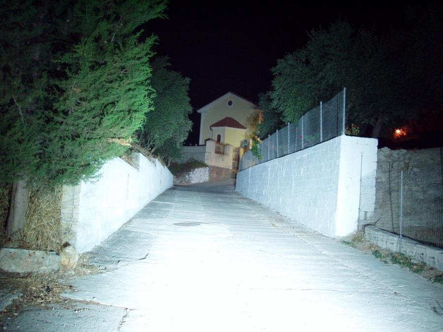

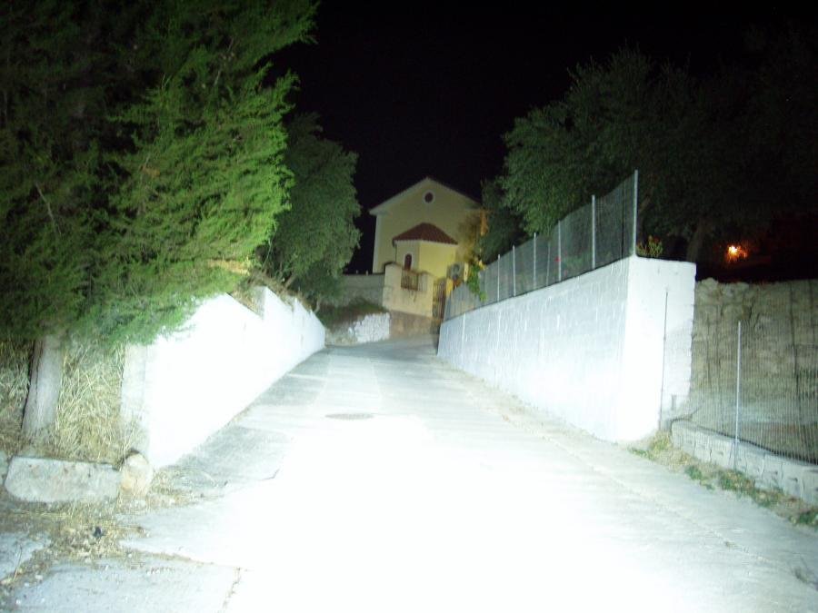

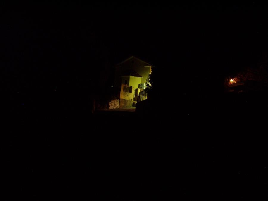

και φωτογραφίες έχουμε...
Οι ρυθμίσεις της μηχανής είναι ακριβώς ίδιες (manual f2.8, 1/30, +1.00) με αυτές των πρώτων φωτογραφιών της εκκλησίας.
Η πρώτη (001) είναι η φωτό αναφοράς με το ιερό της εκκλησίας να αχνοφαίνεται από τον δημόσιο φωτισμό (την έχετε ξαναδεί...)
Στην δεύτερη (002) είναι μόνο τα τρίλεντα προβόλια...
Στην τρίτη και στην τέταρτη (003 και 004) είναι η μπροστά όψη τους από δυο διαφορετικές αποστάσεις (~25 και ~45 μέτρα)...
Στην πέμπτη (008) είναι τα τρίλεντα αναμμένα μαζί με την μεγάλη σκάλα των φώτων μου (που είναι H4 bixenon projectors 6000 K, 35 watt)
Η έκτη φωτό (006) έχει ρυθμίσεις f2.8, 1/30, -2.00 και φαίνεται το ένα τρίλεντο δίπλα στο ring του δίσκαλου προτζέκτορα...
Παίδες αυτό που βλέπετε στις φωτό είναι 100% η αίσθηση που έχεις οδηγώντας... 100%
Άντε να κάνω και κάνα νυχτερινό βιντεάκι...
καληνύχτα...
