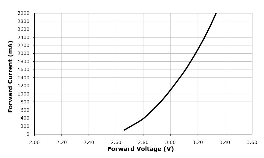

αρα με αυτα που λεω για τα βολτ και τα αμπερ μεσα ειμαστε. η ταση εισοδου δεν παιζει μεγαλο ρολο. Οταν ανεβαζουμε την ταση εισοδου η ταση στο λεντ αυξανεται παρα πολυ λιγο και φυσικα αυτο εχει και την αυξηση των αμπερ.
θα προσπαθησω να κανω ενα πινακα και μια γραφικη παρασταση με τα αποτελεσματα που παιρνω.
κατσε ρε συ...οταν λες για ταση εισοδου εννοεις βολτ πριν απο την αντισταση ετσι?
τοτε ναι συμφωνουμε.....
υπαρχει περιπτωση να βγλαεις στοιχεια πολύ διαφορετικα απο αυτο?

εκανα ενα λαθος και ζητω συγνωμη στον Κωστα,
οι τιμες στην γραφικη παρασταση που δινει ειναι αυτες που παιρνω οταν δινω κατευθειαν ταση στο λεντ.

Αυτο ομως δεν εχει να κανει με την ταση εισοδου πριν απο την αντισταση. Μπορουμε να τροφοδοτισουμε το λεντ με τασεις εισοδου απο 7 εως 15 βολτ γιατι στο κυκλωμα υπαρχουν σταθεροποιητες τασης.
Οταν ομως συνδεσουμε το λεντ απευθειας στην πηγη τοτε εχουμε αυτα που λεει ο ΚΩΣΤΑΣ πολυ σωστα στην γραφικη παρασταση.

οι τιμες της γραφικης παραστασης βεβαια εχουν μια αποκληση. Οπως ειπα και προηγουμενως στα 3,1 βολτ πηραμε πανω απο 3 αμπερ. Αυτο οφειλεται στην αυξηση της θερμοκρασιας.
Ο κατασκευαστης λεει καθαρα οτι τα αποτελεσματα που παιρνει ειναι στους 25 βαθμους κελσιου.
Προφανως θα εχει σταθερη θερμοκρασια στο εργαστηριο και στην ψυκτρα.

Πριν ανεβασω το βιντεο ειχα κανει καποιες μετρησεις κατευθειαν το λεντ πανω που ειχαν τρομερη αποκληση απο την γραφικη παρασταση.
Το προβλημα ηταν οτι τα καλωδια που ειχα συνδεσει για την μετρηση, δεν αντεχαν το ρευμα και ετσι λειτουργουσαν σαν αντισταση.
Αλλαξα τους ακροδεκτες και ειδα τις πραγματικες μετρησεις.
