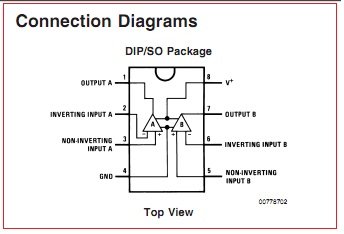

Στο Lm317l μπορεις να δεις τι ταση βγαζει στην εξοδο. Το ιδιο και στον ενισχυτη 358. (ειναι power amplifier). Εχει εξοδο Α και εξοδο Β.
Για δες και εκει τι βγαζει μηπως και εχουμε καποια πληροφορια.
Νομιζω πως υπαρχει μεγαλη πιθανοτητα να τραβιξε πολυ ρευμα και να καηκε απο αντισταση μεχρι και το Lm317.
Γενικως με τα ηλεκτρονικα ολα τα περιμενεις.
Περιμενω απαντηση για να σου πω αν μπορεις να κανεις κατι καλυτερο.

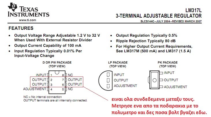

Λοιπον Βρηκα το λαθος. Δεν θα το πιστεψετε. Γενικα ειναι παντα θεμα διαβασματος και θεμα παρατηρητικοτητας.
Το Lm317L που εχει πανω η πλακετα ειναι μονο για 100mA αποδοση. Αν ειναι δυνατον. ΙΣΩΣ λεω, ισως βοηθαει καπου ο ενισχυτης που εχουν εκει διπλα, αλλα και παλι ειναι τραγικο το κυκλωμα.
Για να μπορει αυτο το πραμα να αποδωσει αυτα που τραβανε τα λεντ πρεπει να παρει φωτια στην κυριολεξια. Το θεμα μας ειναι οτι με βαση τον κατασκευαστη οπως εχω παραπανω, ο LM317 ειναι ικανος να αποδωσει 1,5 αμπερ. Και παλι με μια παρα μα παρα πολυ καλη ψυξη.

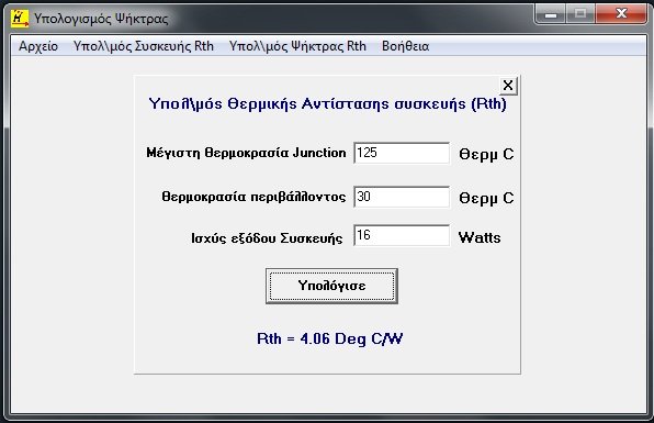

Σε εναν LM317, αν η ταση εισοδου ειναι 14 βολτ, και η ταση που θελουμε να βγαλουμε ειναι 6 βολτ ( και εχει ρυθμιση του LM για να βγαζει 6 βολτ) τοτε κοιταξτε λιγο τα παρακατω στοιχεια και υπολογισμους.
14V - 6V = 8V αν λοιπον εχουμε 8V x 2 amper (ενταση που καταναλωνουν τα λεντ για παραδειγμα)
ΤΟΤΕ εχουμε το εκπληκτικο 16 WATT για το LM. Ετσι αυτο σημαινει οτι η θερμοκρασια που βγαινει απο τον LM ειναι τεραστια. Γιαυτο η ψυκτρα που πρεπει να εχουμε θα πρεπει και αυτη να ειναι ικανη να κραταει το LM στους 50 βαθμους.
Θελουμε λοιπον μια ψυκτρα με 4C/W

Παντως κανε μια ερωτηση στην LED-TECH και πες τους γιατι ενω χρησημοποιουν τον LM317 (100mA) μπορει να αποδωσει και να κρατησει τα XM-L σε χρηση?
επιμενω οτι ο Lm317LC μπορει να αποδωσει μονο 100mA. Αλλα δεν ξερω τι δουλεια κανει εκει το ενισχυτης. Οτι και να κανει δεν μπορει ετσι απλα να ανεβασει την αποδοση του κυκλωματος στα 2.8 αμπερ. θα το ψαξω βεβαια και θα σας πω.
