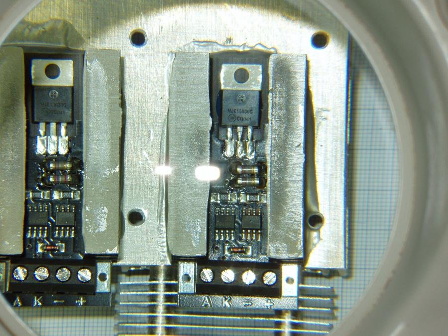

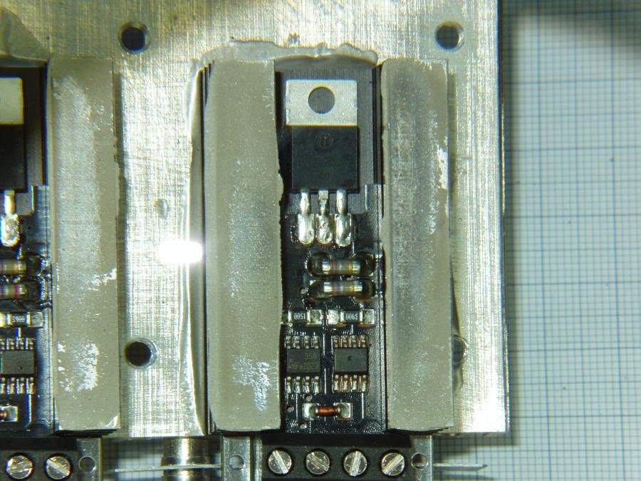

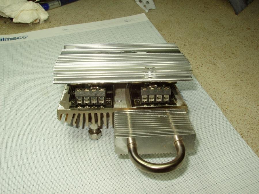

Φρέσκιες φωτό από το καμμένο τροφοδοτικάκι (αυτό που αναβόσβησε πριν πεθάνει...)
Είναι το δεξί driver. Θυμίζω πως το αριστερό δουλεύει ακόμα...
Οι φωτό δεν είναι και οι καλύτερες, αλλά όλα τα στοιχεία των υλικών τα ξεπατήκωσα στο τελευταίο σκιτσάκι...
Αν θέλετε κάτι άλλο πείτε μου...

Καλημέρα σας,
Πολυ κατατιπιστικες φωτο.
Εγω λεω οτι πρεπει να αλλαξεις αυτο...
http://www.onsemi.com/pub_link/Collateral/MJE15028-D.PDF
ειναι τρανσιστορ.
Τα αλλα 317 και 358 δεν νομιζω να εχουν παθει κατι.
το 317 ειναι απλος voltage adjastable regulator και ο 358 ειναι amplifier.
το τρεμοπαιγμα που εκανε νομιζω οτι οφειλετε στο τρανσιστορ.
Οσο για το κινεζικο που λες, δεν ειναι κακο. Αν δεν σε καει το κοστος παρε 2 και βαλτα.
δεν εχεις να χασεις τιποτα να παραγγειλεις καμια 10 αρια απο αυτα και να κανεις μια δοκιμη.
http://www.acdcshop.gr/transistornpn150v8a50w30mhzto220-p-2343.html
εγω νομιζω οτι αυτο ειναι που φταιει.
Υ.Γ.
αυτο που παρατηρησα ειναι οτι LM317 μπορει να αποδωσει μονο μεχρι και 1.5 αμπερ.
Δηλαδη υπαρχει περιπτωση να εχει καει και αυτος. Αλλαξε πρωτα το τρανσιστορ και βλεπουμε.
Επισης παρατηρησα τωρα που διαβαζω το datasheet του τρανσιστορ οτι αντεχει για 40 λεπτα στα 3 αμπερ. Περα απο εκει ισως εχει προβλημα.
