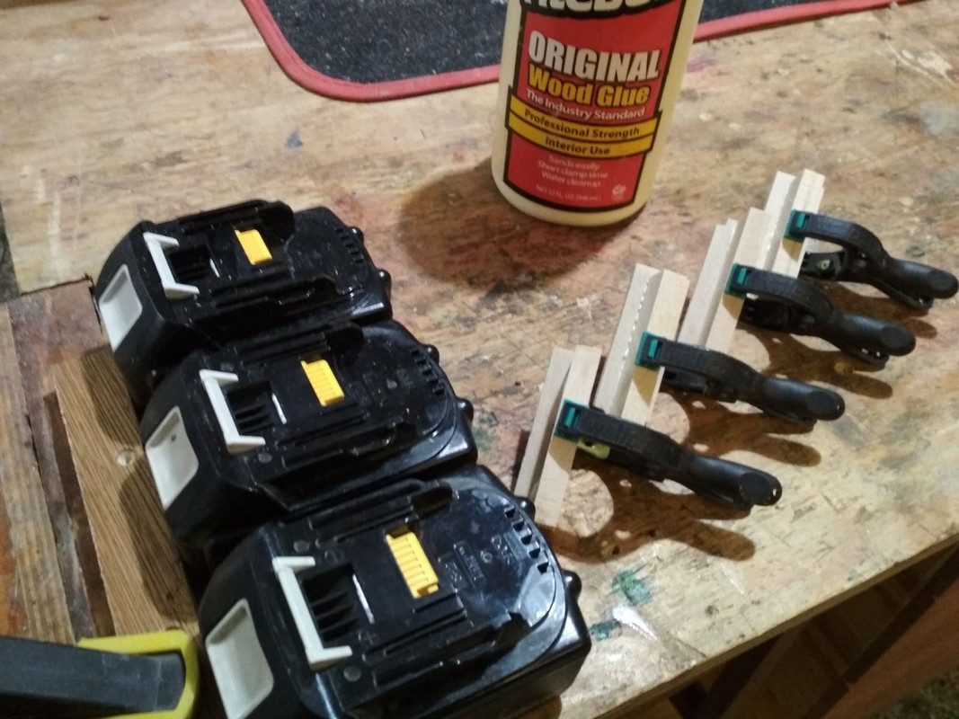

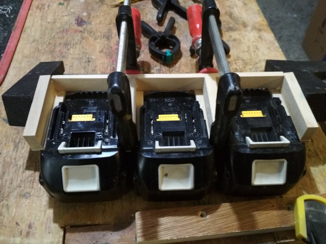

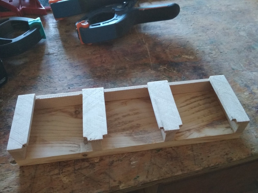

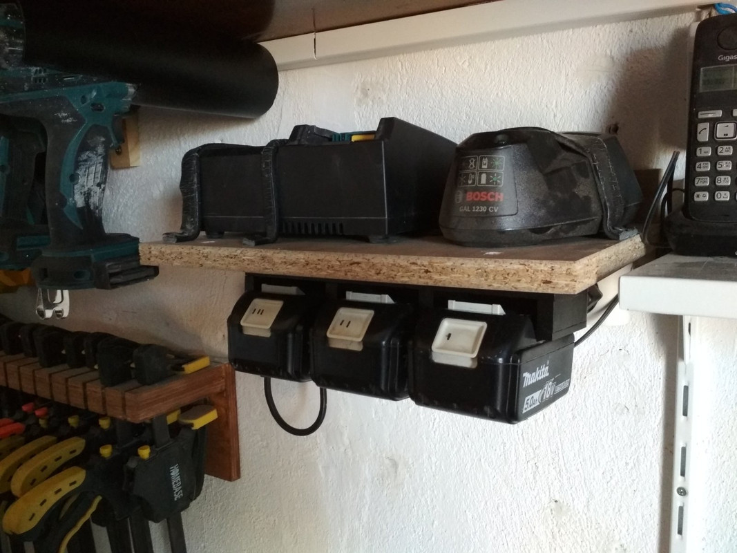

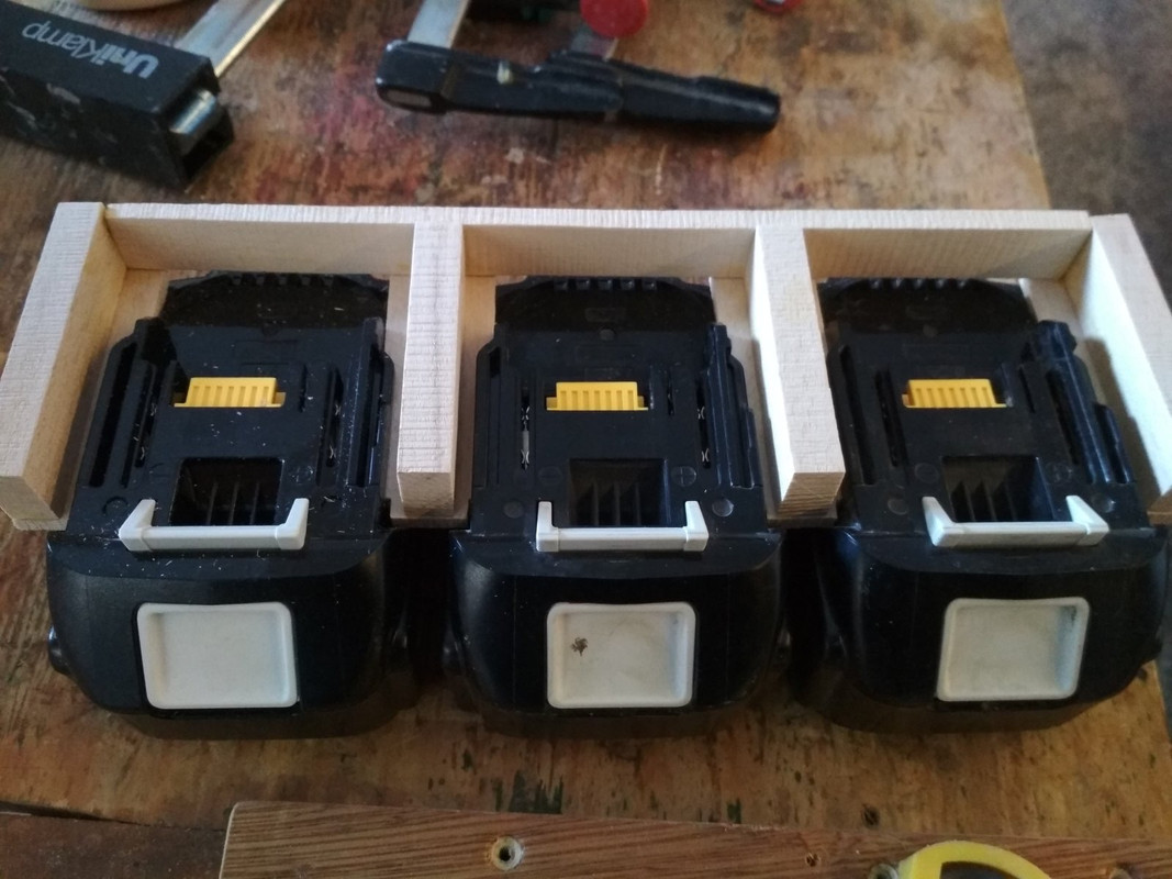

Εφτιαξα μια βαση τοποθετησης μπαταριων για τα makita
ιδεα παλι εμπνευσμενη απο το διαδικτυο.
στο τελος το εβαψα και μαυρο χρωμα και το βιδωσα στη βαση των φορτιστων.

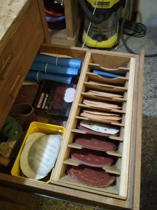

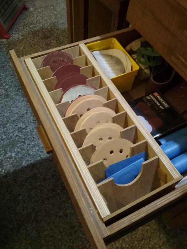

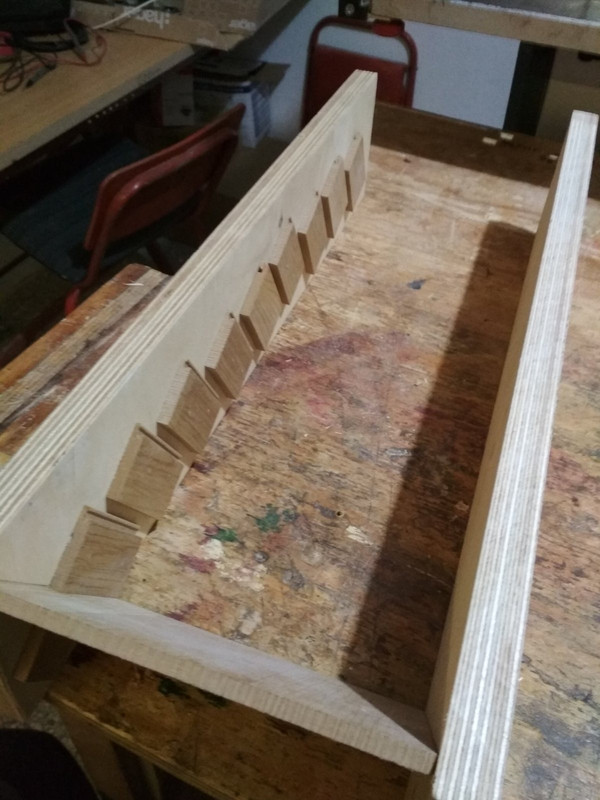

Ηρθε η ωρα της οργανωσης και των φύλλων λειανσης.
Απο ρεταλια κοντρα πλακε και laminate...
Ημουν σε σκεψεις πως θα στερεωσω τα χωρισματα.Δεν με ενδιαφερει η πολυ λεπτομερια, η δουλεια να γινει.
Τελικα κατεληξα να μπουν σφηνωτα και απλα να στερεωθουν με καρφωτικο τα περιμετρικα ξυλα.
Πολυ καλη διαμορφωση Νεκτάριε...
Έχεις καλή οπτική επαφή του τι πέρνεις....Μια χαρά...
Μπραβο Νεκταριε, ωραιο πραμα η οργανωση και ακομα πιο ωραιο (και πιο δυσκολο), η σωστη οργανωση! Ωραιες ιδεες δινεις!

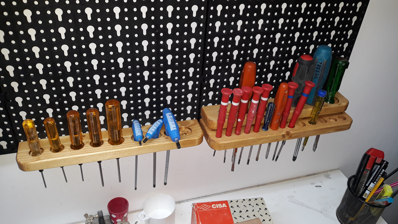

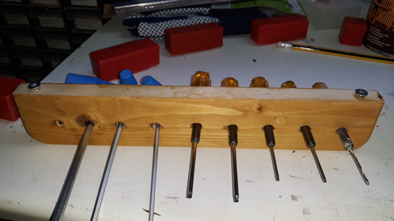

Και για όποιον αγόρασε τις επιφάνειες για στερέωση εργαλείων του λιντλ, μια εύκολη πατέντα για καστομιές είναι, αφού μετρηθούν οι αποστάσεις από τρύπα σε τρύπα, να μπουν νοβοπανόβιδες 5mm πάχους με κωνικό κεφάλι στο αντικείμενο που είναι να κρεμαστεί.
Μπραβο Δημητρη καλη λυση για στερεωση βασης για κατσαβιδια.
