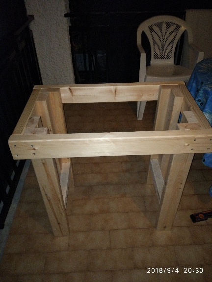

Σε ευχαριστώ.... Αν με έβλεπες κατά την κατασκευή θα γελούσες.... Αλλά όπως λες η εμπειρία τώρα ειναι λίιιιγο μεγαλυτερη και δεν θα κάνω τα ίδια λάθη.... ΕλπίζωΠρωτα απ'ολα γεια στα χερια σου και χιλια μπραβο για την κατασκευη του παγκου σου.

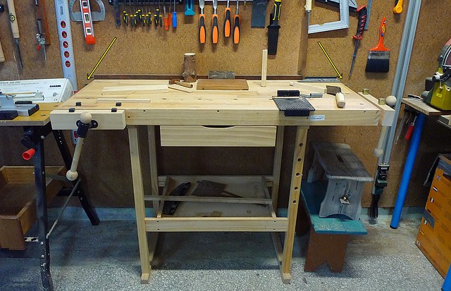

Η αληθεια ειναι οτι σε ολα τα τραπεζια/παγκους του εργαστηριου εχω αγορασει σιδερενια ποδια με βαση για να βιδωνονται στην επιφανεια για να γλυτωσω την ταλαιπωρια που λες.

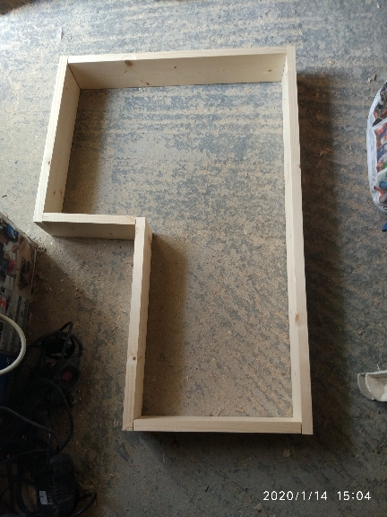

Αρα εισαι ενα βημα μπροστα απο μενα για να συμβουλεψεις τον εαυτο σου απο την προτερη εμπειρια σου. Εγω μπορω να σου πω οτι μαλλον ο παγκος που εκανες ειναι υπερβολικα στιβαρος για το μεγεθος του αλλα και για την χρηση που πιστευω οτι δεχεται.

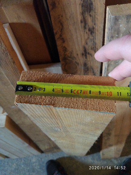

Τα δοκαρακια που βλεπω εχουν πολυ καλες διαστασεις για ποδια του παγκου που εχεις σχεδιασει. Το δεσιμο που εχεις κανει το βρισκω ικανοποιητικο. Τωρα βεβαια με το ασυμμετρο θα ταλαιπωρηθεις λιγακι παραπανω. Καθετες κοπες μπορεις να κανεις με καλη ακριβεια με ενα φαλτσοκουτι.

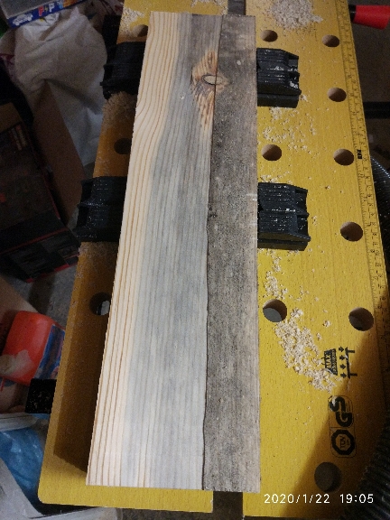

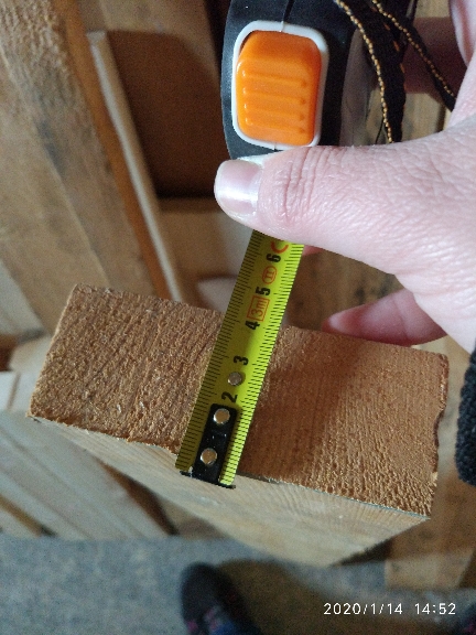

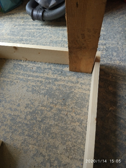

Πολύ καλό αυτό με τις γωνίες μάλλον θα το χρειαστώ όταν τα φτιάξω και τα δύο. Σε μπέρδεψα ομως.... Μέτρησα τα πόδια του διπλανού πάγκου και είναι 77εκατοστα οπότε δεν ξέρω αν με καλύπτει του ΙΚεα. Έχω ξυλα αυτά στη φωτο.... Απλά θέλουν πλανισμα 'υποθέτω' γιατί είναι πολύ χάλια. Εκτός αν μπορώ να τα τρίψω...αλλά νομίζω ότι θέλει πολύ περισσότερο χρόνο. Έκανα και το περιγραμμα να δω αν βγαίνει εντάξει και όλα οκ! Το θέμα είναι να βάλω ένα πόδι όπως στη φωτο οι δύο ενωμένα γωνία σε κάθε πόδι;Δεν ειμαι σιγουρος οτι καταλαβα τι πρεπει να πλανισεις. Τα ποδια ειναι μεταλλικα παντως. Το υψος ειναι 70εκ. + το περιθωρειο του πελματος ~1-2εκ.

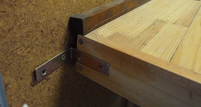

Σταθερα σιγουρα δεν ειναι τοσο, οσο αυτα που εχεις κανει στον αλλο παγκο. Επειδη ειναι ομως κοντα σε τοιχο, μια μικρη μεταλλικη γωνια θα σου λυσει το προβλημα.
Οπως αυτη η μεταλλικη γωνια βιδωμενη πανω στον τοιχο σε εναν παγκο εργασιας που εχω. 6μμ βιδα με ουπατ ειναι αρκετη.
Εκει που δειχνουν τα βελακια
Εδω που εδειχναν τα βελακια, η γωνια απο το Lidl
Oχι οτι δεν εκανα την δουλεια μου και χωρις τα στηριγματα, αλλα σε καποιες περιπτωσεις ηταν λιγο ενοχλητικο το κουνημα (πχ σε πριονισμα πανω στην μεγγενη).
Ότι έχω και στο άλλο κόντρα πλακέ θαλασσης 2εκ πάχος αλλά από μπροστά θα προεξεχει 5 εκ από το περίγραμμα για να βάζω εργαλεια σαν τη σέγα της dremel.... Απορώ που θα τα χωρέσω όλα.... Θέλω και φαλτσοπριονο τρομάρα μουΤα ποδια του Leroy δεν κανουν ειναι πολυ κοντα. Αυτα που εχεις τα βλεπω ιδανικα σε παχος για ποδια παγκου. Ενα κομματι ειναι αρκετο για ποδι.
Εαν βαλεις και δευτερο, περισσοτερο βαρος θα προσθεσεις παρα καποιο αλλο πλεονεκτημα. Εκτος πια και εαν περισσευουν και δεν σε πειραζει η ταλαιπωρια να προσθεσεις και δευτερο κομματι.
Για θεμα αισθητικης περισσοτερο, μπορεις να πλανισεις τα ξυλα ρυθμιζοντας την πλανη στη χαμηλοτερη βαθμιδα.
Μια χαρα βγαινει το περιγραμμα. Απο επιφανεια παγκου τι θα βαλεις?
