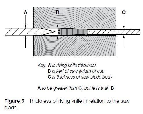

Εδω ειναι ενα σχεδιαγραμμα με τις περιοχες κινδυνου που καλυπτει το μαχαιρι. Αν βολευει τοσο μακρυ, οκ. Αν δεν σε βολευει δες το σχεδιαγραμμα. Μεχρι τη μεση του δισκου, ανα πασα στιγμη, ειναι οκ.
Για το παχος που λεει ο Ηλιας, να δεις το παχος του μαχαιριου να ειναι το ιδιο με τον λεπτοτερο δισκο που θα χρησιμοποιησεις. Η κοπη εχει παχος μεγαλυτερο απο το παχος του καθε δισκου.
Ευχαριστώ Μιχάλη. Ευχαριστώ και για τα σχέδια. Safety First, Trial and error.
