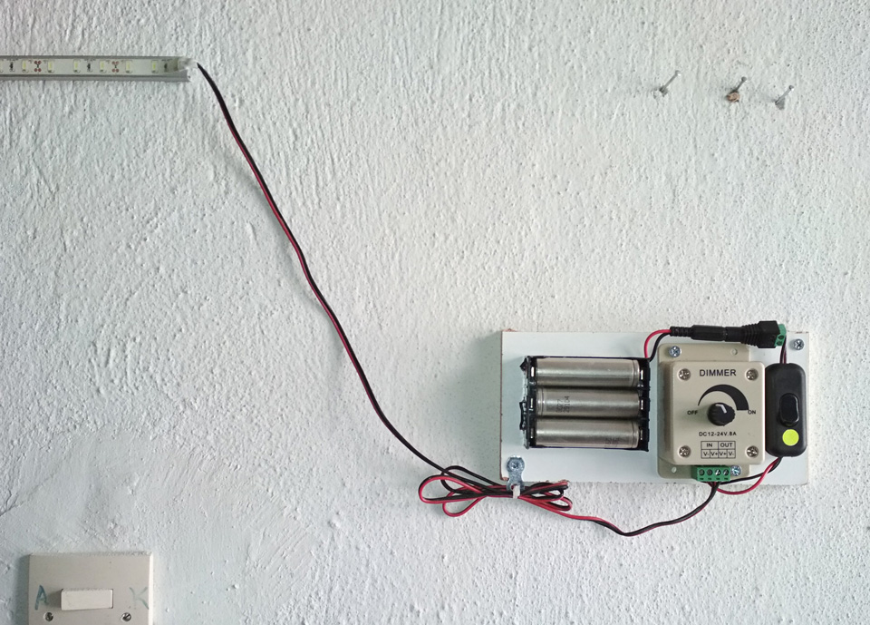

σημερα αξιωθηκα να εγκαταστησω μια λεντοταινια στο εργαστηριο μου, που ειναι ενα γκαραζ/αποθηκη χωρις ρευμα.
Την ειχα ετοιμη εδω και σχεδον 3 μηνες!
Η ταινια ειναι των 1000 λουμενς αλλα με τις τρεις μπαταριες 18650 δουλευει στα 11,5 και πρεπει να βγαζει περιπου 750
Πολυ καλη και πραγματικα λειτουργικη λυση Κωστα για μερη χωρις ρευμα!
To dimmer χρειαζεται? Νομιζω οτι ο χωρος και οι εργασιες εχουν αναγκη το full capacity των μπαταριων.
