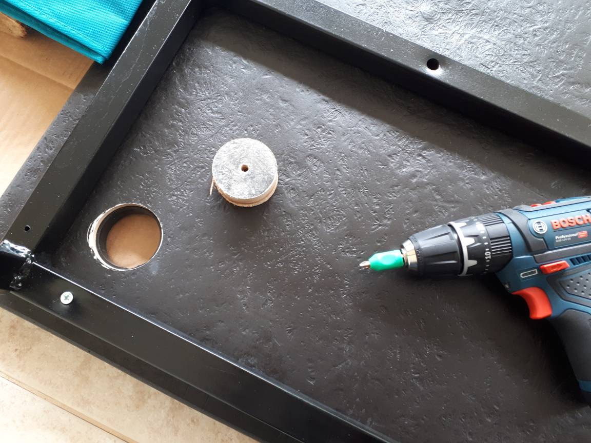

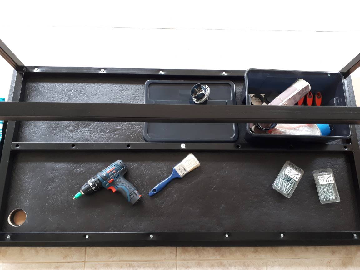

Καλησπέρα και από εμένα. Επιτέλους, αξιώθηκα να δέσω τον πάγκο εργασίας μου σήμερα. Χρησιμοποίησα μεταλλικό σκελετό από παλιό γραφείο SATO, που μου είχε ξεμείνει στην αποθήκη. Για επιφάνεια εργασίας, φίλος μου έφερε -κατά τα λεγόμενά του-πατωμα φόρτωσης για παλέτες στις νταλίκες.
Είναι πολύ βαρύ με πάχος 28mm διαστάσεων 1,50χ0,72. Ο σκελετός, τριφτηκε επιμελώς στο χέρι και περάστηκε 3 χέρια λαδομπογιά σατινέ αφού ενισχύθηκε με δοκό στο κεντρο για σταθερότητα. Η επιφάνεια εργασίας μου ήρθε ασταρωμένη, πάλι κατά τα λεγόμενα του φίλου. Δέθηκε με νοβοπανόβιδες. Στην πάνω γωνία ανοιχτηκε τρύπα 60mm για όδευση καλωδίων.
Με τι να το βάψω για να αντέχει ??
Αναμένω τις παρατηρήσεις σας.

Ο ξυλινος παγκος συνηθως δεν βαφεται για προστασια. Περασε τον με οτι χρωμα/βερνικι θες.
Την τρυπα εισαι σιγουρος οτι την χρειαζοσουν? Εκτος αν εχεις μονιμα καποιο εργαλειο πανω.
Μπορώ να τον περάσω hammerite ??? Η τρύπα θα χρειαστεί για μελλοντικη όδευση καλωδιων
Στάλθηκε από το SM-A520F μου χρησιμοποιώντας Tapatalk
Αν εννοεις τον μεταλλικο σκελετο, ναι. Νομιζα την επιφανεια.
Για την τρυπα, ναι ειναι για καλωδια αλλα σου στερει πολυτιμο χωρο. Δεν ειναι γραφειο, γιαυτο το ανεφερα.
Εννοούσα την επιφάνεια εργασίας.
KostasK1979 η επιφανεια σου ειναι περασμενη με πολυεστερα?
costas1965 ωραια η οργανωση των γυαλοχαρτων αλλά επειδη σκεφτομαι κι εγω κατι τετοιο νομιζω οτι θα εξυπηρετει πολλες και κοντες τετοιες βασεις. Κατι τετοιο με κοντες καβιλιες βολευει και στη γρηγορη τοποθετηση του γυαλοχαρτου.
Eννοεις να χρησιμοποιησεις μπογια για σιδερο πανω σε ξυλο?
Νομιζω οτι δεν θα υπαρχει καποιο προβλημα. Το μονο ισως αταιριαστο που μπορω να σκεφτω ειναι εαν το ασταρι εχει για βαση το νερο και η μπογια για μεταλλο καποιον διαλυτη.
Μπορεις ομως να το δοκιμασεις απο την κατω πλευρα. Εγω αν ειχα περισσεμα hammerite, αυτο θα εκανα. Αστο δυο μερες να δεις πως παει.
Πώς μπορώ να καταλάβω αν είναι ασταρι η μπογιά ?? Υπάρχει καποιος τρόπος ?? Ευχαριστώ πολυ παιδιά.
Oτι και να'ναι, καλυτερα να βαψεις ενα κομματι να δεις πως παει. Αν η κατω επιφανεια ειναι ιδια με την πανω, δοκιμασε απο κατω. Mπορεις να ρωτησεις τον ανθρωπο που στο εδωσε.
Δεν νομιζω ομως να υπαρχει κανενα ουσιαστικο/λειτουργικο προβλημα, παγκος εργασιας ειναι :)
