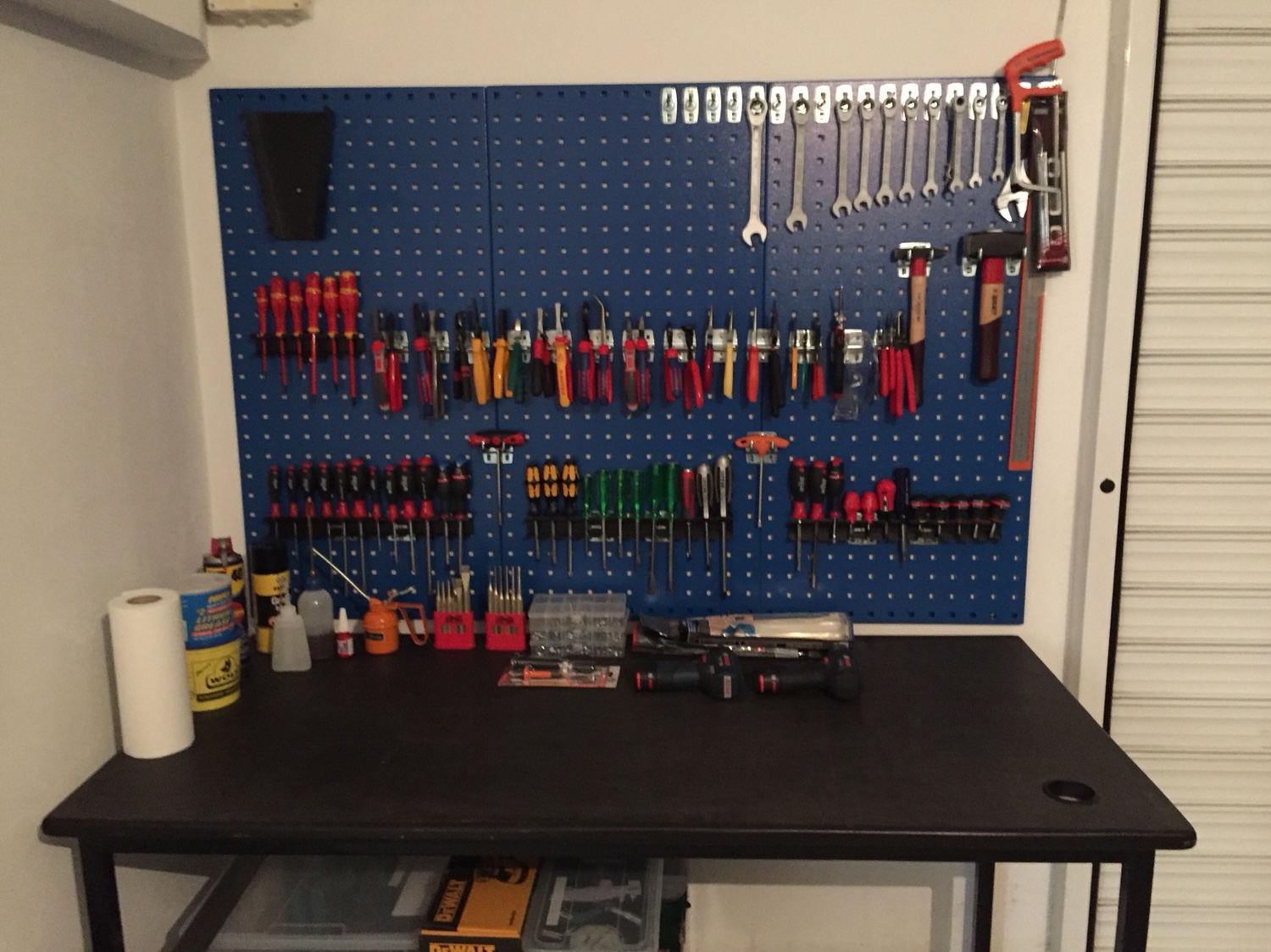

Έτοιμος και ο πάγκος εργασίας μου. Λεπτομέρειες μένουν όπως φωτισμός κλπ. Προτάσεις-συστάσεις-υποδείξεις πάντα ευπρόσδεκτες.

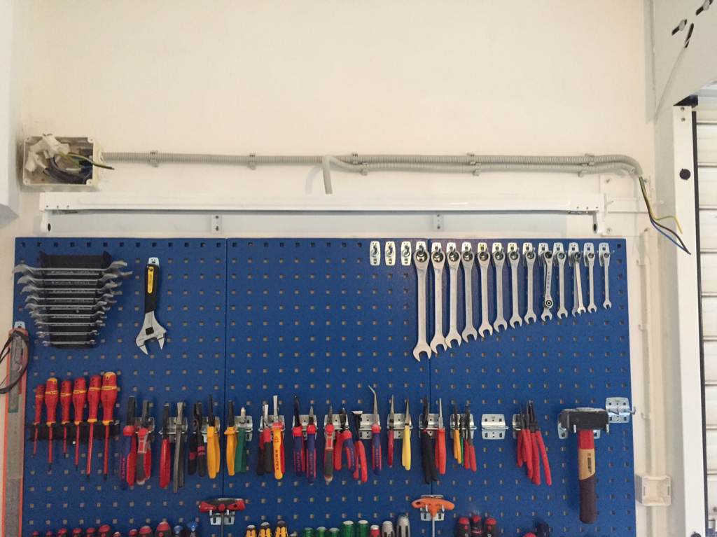

Καλησπέρα σε όλους. Ηλεκτρολογικών συνέχεια σήμερα. Φωτό προόδου.
:a0210:
Και πολυ πχιοτητα βλεπω καμια 15 αρια knipex συν nws και wurth! Τα κιτρινα δεν ξερω τι ειναι, παλια facom??

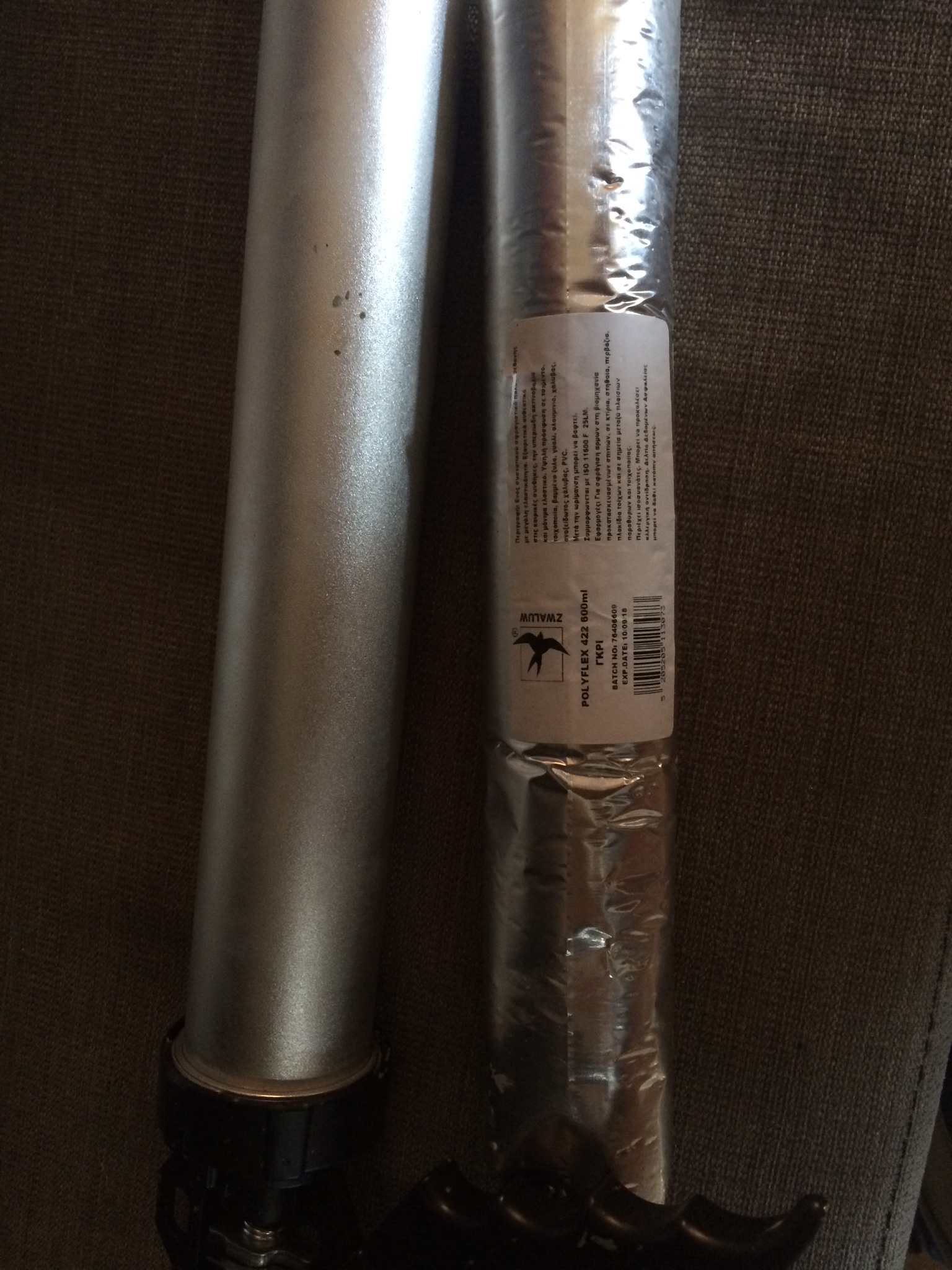

Η μαστιχι μπήκε πριν ενώσω τα πάνελ μετάξι τους ! Σε όλο το πάτημα του πάνελ .. επισεις έβαλα και από πάνω έξτρα σε όλες τις ενοσεις οποία και στις βίδες ! Ελπίζω να κάνει δουλειά !
