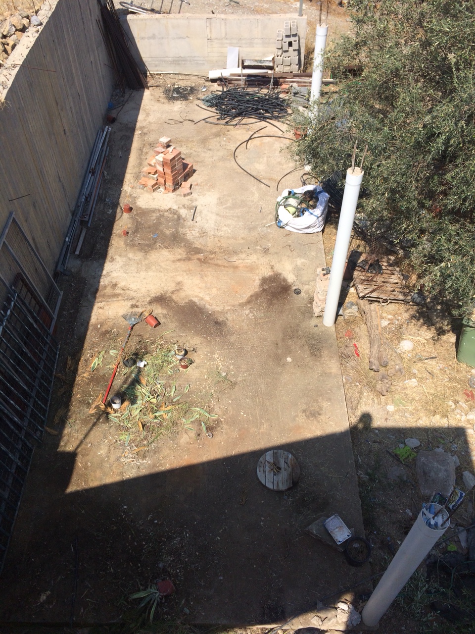

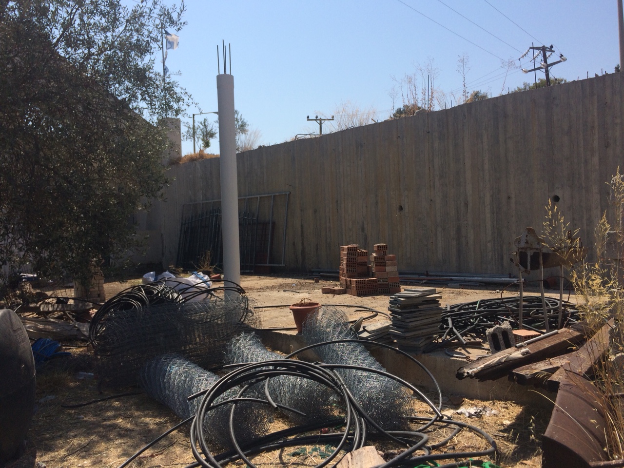

Λοιπόν έχω μια αποθήκη για εργαστήριο 2.40 x 2.00 που ντρέπομαι να σας την βγάλω και φωτογραφία . Τα έχω όλα μέσα με τροχουδακια και τα βαζωβγαζω και δουλεύω στην βεράντα ! Ο νέος χορός επαγλεματικης αποθήκης και ερασιτεχνικού εργαστηρίου ξεκίνησε να υλοποιητε
αυτός είναι ο χορός . Μέχρι σήμερα φιλοξενούσε το Μίνι φυτώριο που συντηρώ από φυτά παραγωγής μου όπως και διαφορα «σκουπίδια»
Σήμερα λοιπόν το 1ο βήμα ΚΑΘΑΡΙΟΤΗΤΑ !!!
Μετέφερα το «φυτώριο»
Και βουαλα
Στην επόμενη ελεύθερη μέρα μου θα χτίσω και τα τούβλα στον πλαϊνό τοίχο για να έχει απλά να Κυλάει σκαλωσιά. Περιμένω έναν φίλο να μου δώσει εναν ηλεκτροσυγκολλητή να ξεκινήσω τον σκελετό που θα στρώσω τα πάνελ της οροφής !!!!
Και εδώ είναι ο χορός που είχα πει σε άλλο ποστ για τα διαμερίσματα
Αν θέλει ο θεός τέλος φευρουαριου του 19 όλα θα είναι έτοιμα !!!

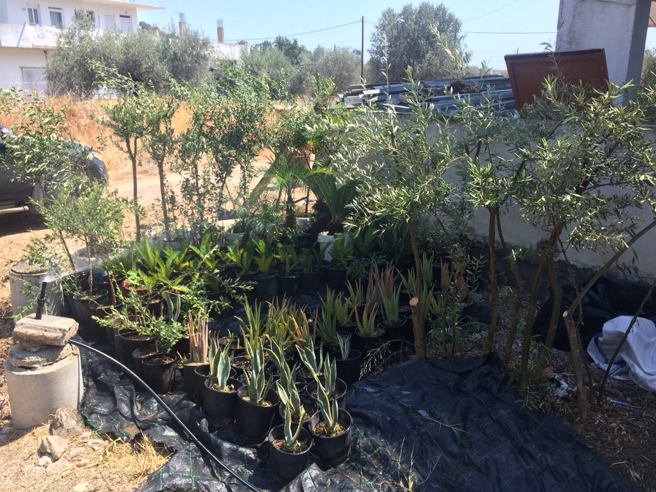

Επισης επαγγελματιας και να ποτιζει μεσα στον ηλιο τα κακτοειδη αλοες τσικες αθανατα ειναι ενα και ενα για εγκαυματα
Να σαι καλα που μας εφτιαξες την διαθεση σημερα .
1oν το φυτώριο δεν είναι καν επαγκελματικο δεν έχω μαγαζί δεν πουλάω φυτά δεν ειμαι γεωπόνος ούτε το παριστάνω , είναι από σπόρους που πιραματιστικα , μικρά φυτά που μεταφυτευσα και μπολιάσματα που πιραματιστικα .
2ον το pop up Είναι περασμένο σε μία βάση πρόχειρη από Α μπλοκ για να κάνω την δουλειά μου και έτυχε να βρίσκετε και το φρεάτιο του βόθρου εκεί και εκμεταλλευτικα το υψος του.
3ον δεν ποτίζω απλά ρύθμιζα την βεντάλια για το αυτόματο διότι τα μετέφερα μόλις και ήθελα να είμαι σίγουρος πως το βράδυ θα ποτίζονται σωστά . Μάλιστα στα αθάνατα δεν πάει καν νερό . Αν και ήταν και απόγευμα ,ο ήλιος που βρισκόταν στο 20% τον των φυτών ήταν ζήτημα 5-10 λεπτών να φύγει ...

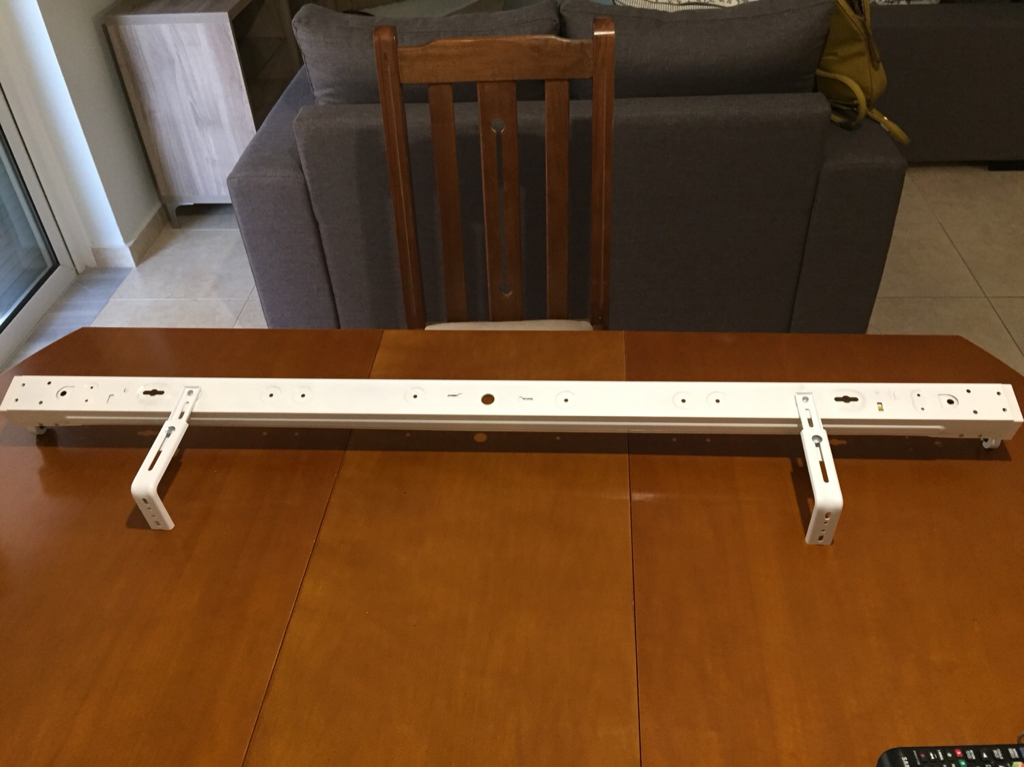

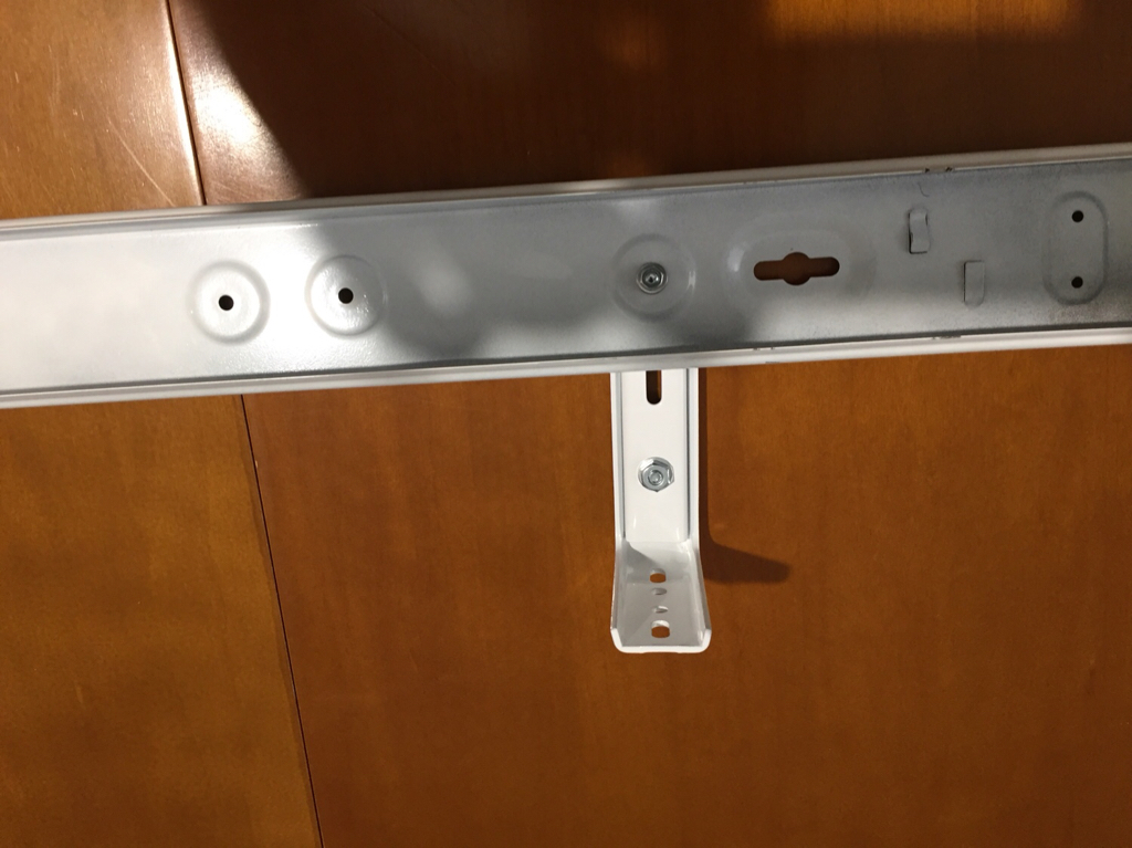

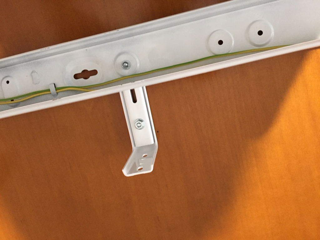

Πάγκου συνέχεια με την κατασκευή του φωτισμού. Επιλέχθηκε σκαφάκι led μήκους 120cm Τ8 με 6000κ φωτισμό.
Για την στερέωση βρήκα βραχίονες κουρτινών από Leroy τους οποίους και προσάρμοσα στο άνω μέρος του φωτιστικού σώματος.

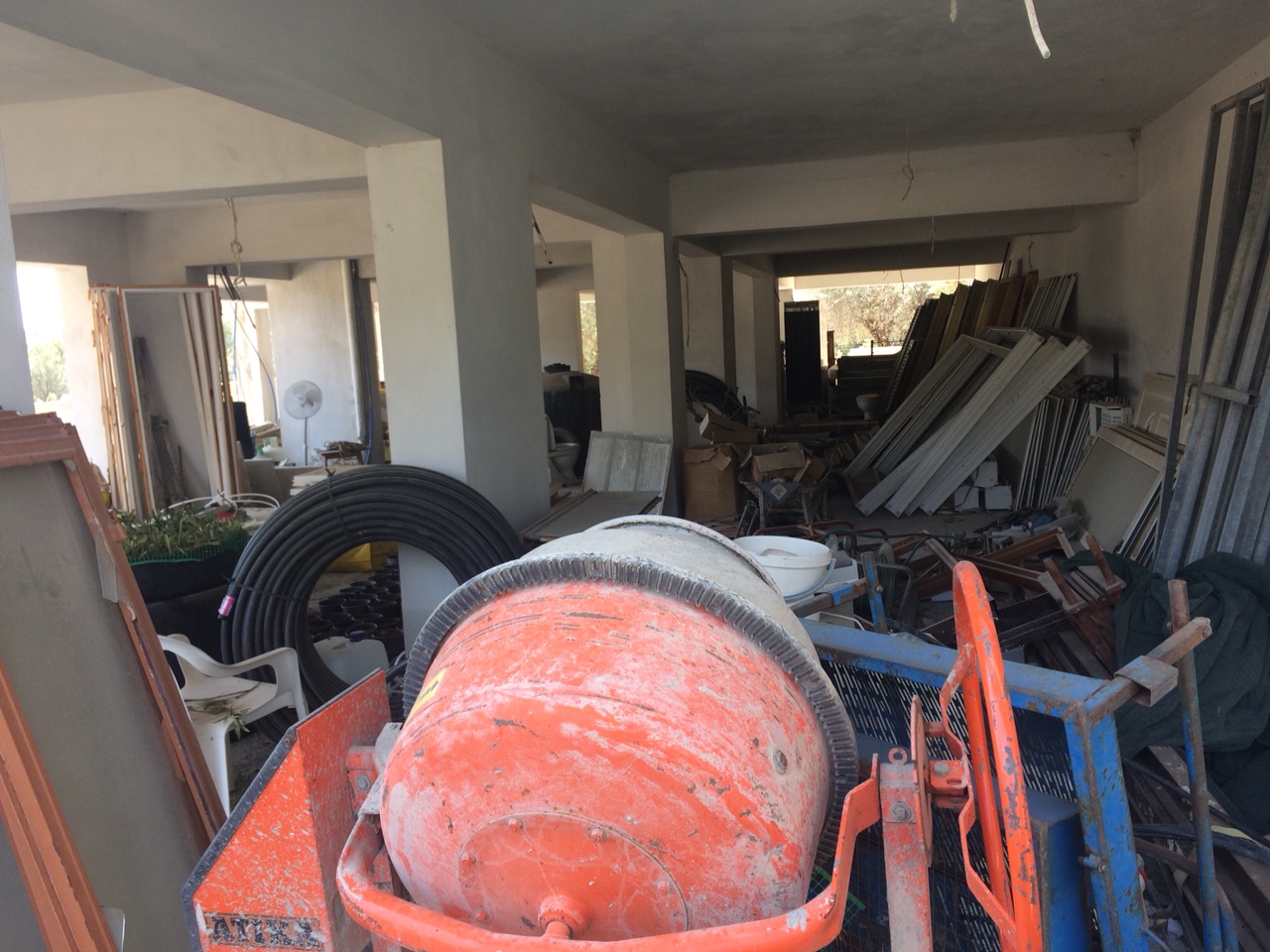

Αν και με τις δουλειες που εμπλεξες ισως και να μην σου φτασει... Ειδικα αν βαλεις την μπετονιερα μεσα.....:2thumb22sup:

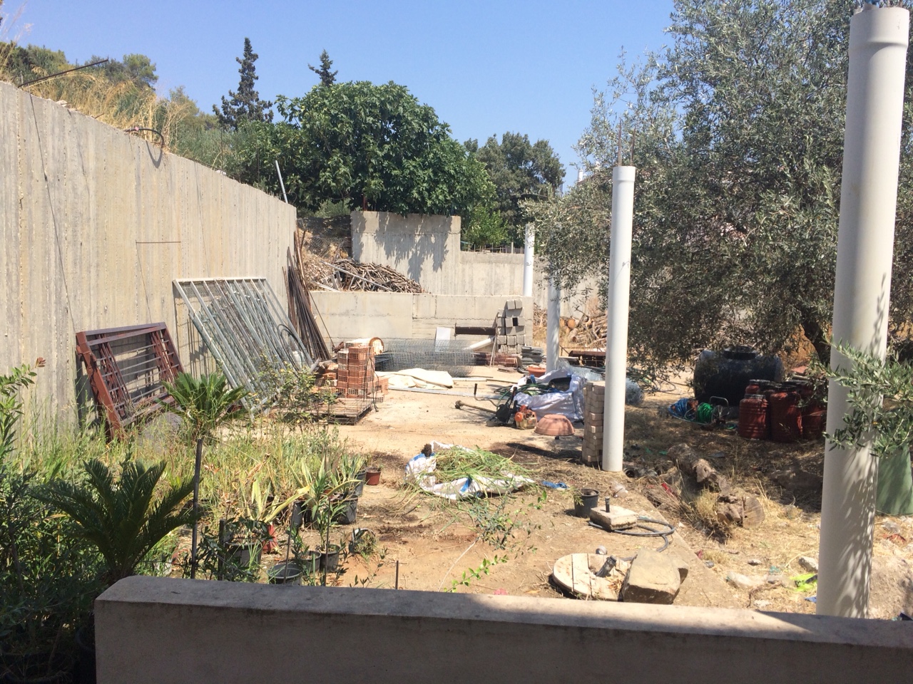

με τρωει η περιεργεια μου για τις κολλωνες που φαινεται να καλουπωθηκαν με σωληνες PVC.

Αξιόλογη η προσπάθεια όμως αυτό με τις κολόνες είναι λίγο κάπως. Όχι για το καλούπωμα αλλά πιστεύω πως ούτε τσέρκια έχουν και αν κατάλαβα καλά επάνω στον κατακόρυφο οπλισμό θα κολλήσει κατευθείαν το στέγαστρο. Αν γίνει έτσι είναι και αυτό κακό.
Δεν ξέρω μπροστά τι θα γίνει, θα χτιστούν μεταξύ τους? Θα μπούν κάποια χιαστί. Αν απλά πάει επάνω η στέγη και εμπρός είναι ανοιχτό εντελώς η κατασκευή είναι λίγο κάπως. Τέλος πάντων, άντε να το δούμε και τελειωμένο σύντομα.
Ευχαριστώ για της παρατηρήσεις σας!!! Λοιπόν !!! Ο χορός είναι για να φανταστείτε γκαράζ για 6 αυτοκίνητα !!! Αυτό ήταν βασικά το σχέδιο του πατέρα πριν παραδώσει ... λοιπόν το θέμα κολόνες !! Στα 2/3 θα βρίσκονται εργαλεία και μηχανήματα ( γαζομιχανες φρεζες κτλπ) και στο 1/3 το εργαστήριο του Σαββατοκύριακου.
Αν δείτε στο βάθος στην φωτογραφία μέσα στο τοιχο έχει έναν κιλοδικό ανάλογοι κιλοδοκοι βρίσκονται και στις κολόνες αλλά ο πατέρας μου τους έκανε έτσι γιατί τόσο του έκοβε ...
μια σκέψη είναι να φτάσω στον κιλοδοκο και να ξεκινήσω κολλήσεις !
Να κολλήσεις στις κοιλοδοκούς, αλλά κάνε κάτι και για διαγώνια στήριξη. Και στην πλάκα κάτω δεν νομίζω πως θα έχει κάποιο είδος πέλματος σε μορφή δοκού ας πούμε πέρα πέρα.
Αν φύτεψε έτσι με κανένα βύσμα τις δοκούς στην πλάκα και μετά έβαλε και το Pvc κτλ, αυτές ουσιαστικά κρατάν μόνο κατακόρυφο βάρος.
Μετά αν είναι ανοιχτό και πιάνει εκεί πολύς αέρας καμιά φορά, μπορεί κάποτε να σου σηκώσει και τη στέγη.
Όλο κλειστό θα είναι !! Αύριο θα έρθει ενΑς σιδεράς να το δει να μου πει τι να προσέξω ! Για την πλάκα πρέπει να ρωτήσω τον εργολάβω αλλά δεν απαντάει ο άτιμος ...

Ολα καλα και μαζι σου! Και γω πολυτεχνιτης ειμαι. Αλλα διαβαζω για ηλεκτρικα, διαβαζω για υδραυλικα, για τουβλα για μπετα, διαβαζω για σιδερα, διαβαζω για εργολαβο, για μηχανικο ΔΕΝ διαβαζω ωστε να δωσει εστω στοιχειωδεις καταυθηνσεις προς τη σωστη και ααφαλη πλευρα. Γιατι οτι και αν κανεις αν δεν ειναι ασφαλες στο κεφαλι σου θα ερθει. Και αυτες οι κατασκευες δεν ειναι ουτε μικρες ουτε προχειρες. Φιλικα παντα.
Συμφωνώ απόλυτα ! Ζητησα λοιπόν από τον εργολάβο να μου πει τ έχει κάνει γιατί δεν βρήκα κανένα σχέδιο για το συγκεκριμένο .. μου εξήγησε λοιπόν και απευθύνθηκα σε έναν μηχανικό για να μου κάνει ένα σχέδιο ώστε να είναι σταθερό στις καιρικές συνθήκες που επικρατούν εδώ και φυσικά στα υλικά που πρόκειται να χρισιμοποιοισω ! Σας ευχαριστώ .
