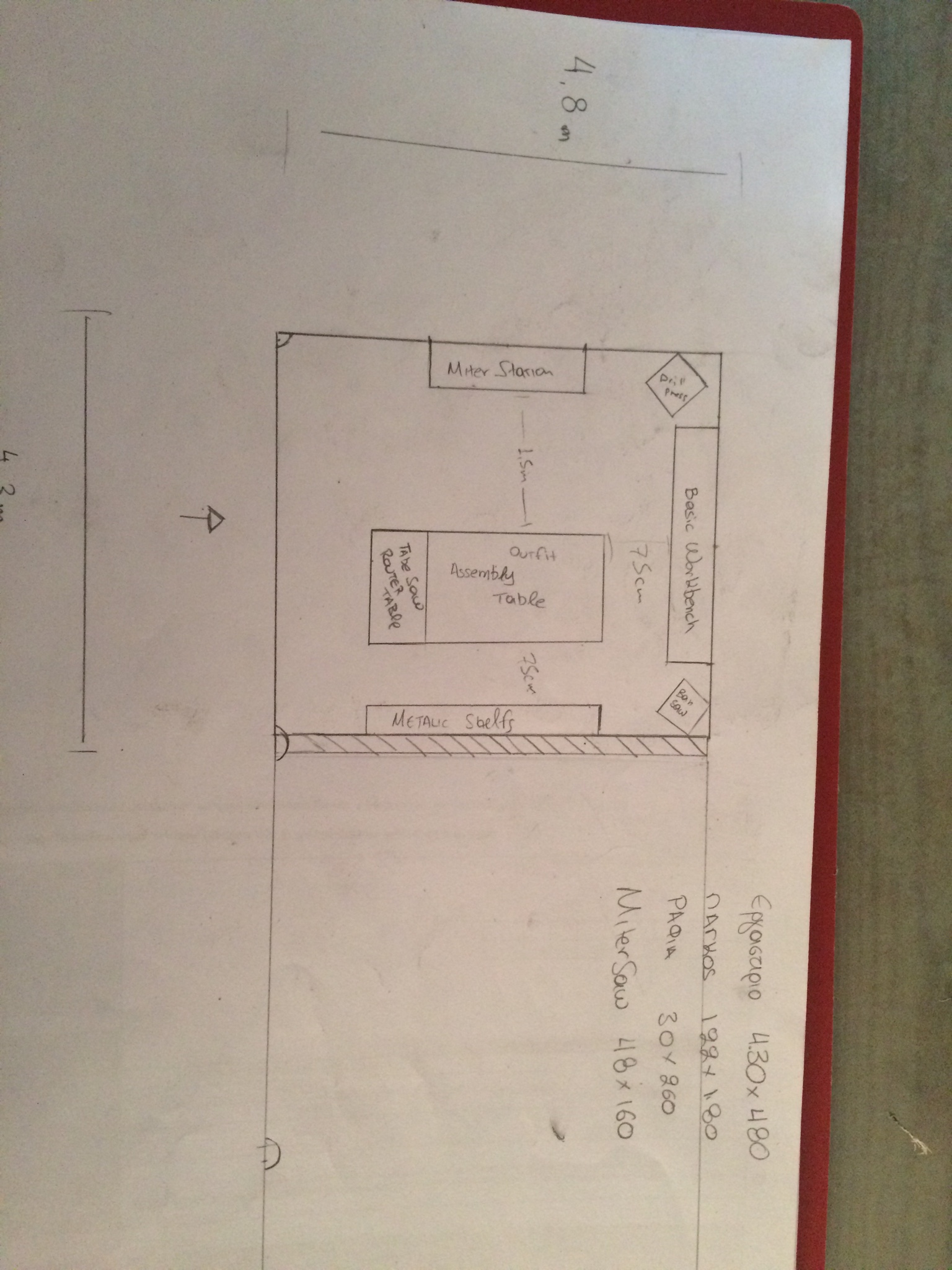

Συνέχεια ....
Σήμερα μέτρησα το εσωτερικό του μελλοντικού εργαστηρίου !!
Και έκανα έναν υπολογισμό για το που περίπου θα βάλω τα υπάρχοντα μου και κάποια μελόντικα απαραίτητα έπιπλα εργαστηρίου !!!
Από το παρακάτω σχέδιο δεν υπάρχει μόνο το drill press station αλλά υπάρχει το δράπανο !!! Και δεν υπάρχει ούτε κορδέλα ούτε έπιπλο οπος και βασικός πάγκος εργασίας !!! Το mitersaw station είναι ένας μεταλλικός πάγκος με επένδυση ξηλου που έκανα οπος και τα μεταλλικά ράφια !!!
Σκευτικα λοιπόν να βάλω το δυσκοπριονο πάγκου/ router table ( το οποίο θα είναι ένα έπιπλο μόνο του με ροδάκια που θα δένει πάνω στο outfit table ) 1μετρο απόσταση από την πόρτα έτσι ώστε αν θέλω να έχω χώρο πάνω από ένα μέτρο πίσω από το παγκοπριονο απλά να ανοίγω την πόρτα ! Επίσης αν δεν το χριαζομαι μπορώ απλά να το ξεκουμπωνω πάνω από τον πάγκο και να το βάζω στην άκρη η ακόμα και έξω για αλες εργασίες !
Διαστάσεις που υπολόγισα το παγκοπριονο/ρόστερ 122χ63 cm
Το outfit table υπαρχη αλλά πάντα ήταν και είναι σε κομμάτια η διάστασης του πάγκου είναι 122x180 περίπου και έχει 2 συρταριερες και ένα ντουλαπη τα οποία είναι γεμάτα ηλεκτρικά εργαλεία και ανάλοσημα!! Όλο αυτό πάντα σε ροδάκια !!! Σκέφτομαι να αγόρασε ταμπακιέρας stanley για βηδες παξιμάδια και ψυλολογια και να κάνω μια κατασκευές για να έχω στον σηγκεκρημενο πάγκο όλα τα εργαλεία και αναλοσημα για την συναρμολόγηση τον κατασκευών !!!
Το βασικό πάγκο που ΘΑ κάνω πρώτα ο θεός θα ήθελα να είναι και αυτός σε ροδάκια και στο ίδιο ύψος με outfit /tablesaw ώστε να μπορώ να το κολλήσω στο πλάι για έξτρα βοήθεια όταν κόβω μεγάλα κομμάτια Mdf μελαμίνες κτλπ
Τίποτα δεν είναι σίγουρο από όλα αυτά είναι απλά σκέψεις !!! Μπορεί και να τα πετάξω όλα και να κάνω καινούργια !!!

Δέν θά ήταν καλύτερα νά έχουμε Ελληνικές ονομασίες εργαλείων καί όχι στά Αγγλικά μιάς πού είμαστε στήν Ελλάδα ?,εν πάση περιπτώσει,οί δύσκολες θέσεις πού βλέπω στό σχέδιο είναι το κολωνάτο δράπανο πού είναι στριμωγμένο στήν γωνία καί η πριονοκορδέλα,εκτός άν οι βάσεις στό πάγκο πού θά κάνεις γιά αυτά τά δυό εργαλεία έχουν ρόδες καί μπορείς να τα μετακινείς κατά τό δοκούν.
Επίσης γιά μένα άβολη θέση είναι ο πάγκος εργασίας επειδή όταν γυρίζεις τήν πλάτη σου στόν πάγκο μέ τό παγκοπρίονο-επιτραπέζιο ρούτερ θά είσαι κάθετα καί όχι οριζόντια,προσωπικά τόν πάγκο εργασίας θά τό έβαζα εκεί πού έχεις τό φαλτσοπρίονο,καί τό φαλτσοπρίονο εκεί πού έχεις τόν πάγκο εργασίας.Επίσης τό πλάτος τού πάγκου 122 cm τά βλέπω πολύ,συνήθως είναι 70-80 cm καί άν βάλεις κρεμαστά εργαλεία στόν τοίχο πίσω από τό πάγκο δέν θά τά φτάνεις λόγο μεγάλου πλάτους τού πάγκου.Αυτά σάν μιά πρώτη εικόνα καί άποψη,βέβαια ο καθένας όπως τόν βολεύει τά τοποθετεί,γιατί όπως λέει η παροιμία όσα ξέρει ο νοικοκύρης δέν τά ξέρει ο κόσμος όλος.

Αν εχεις το budget, μη βιαστεις. Μελετησε το καλα και φτιαξτο ομοιομορφο, με ιδια ξυλα ολα, ραφια, συρταρια και παγκοι!
Το έχω στα σχέδια όλα να είναι ομοιόμορφα σαν κουζίνα !!! Έτσι το έχω στο μυαλό μου όλα να είναι το ίδιο χρομα πορτακια συρτάρια πάγκοι ομοιόμορφα και όλα σε ροδάκια για διαμόρφωση χορού ανάλογα την κατασκευή
Εχεις απόλυτο δίκιο αλλα λόγο κεκτιμενης ταχύτητας τα έγραψα οπος έχω συνηθίσει από τα βιντεάκια !
ΝΑΙ όλα θα είναι με ροδάκια ώστε να μεταφέρονται ανάλογα την κατασκευή και τις ανάγκες της ! Παράλειψη μου !
Έτσι το πρώτο σκέφτηκα και εγώ. Και ο μόνος λόγος που δεν το σκεδιασα έτσι είναι για να μπορέσω να βάζω πάνω στον πάγκο του φαλτσοπριονου τα δοκάρια κατευθείαν από την πόρτα χωρίς μα χρειάζεστε να τα γυρνάω !!! Βέβαια μπορώ να τα κόβω σε μικρότερα κομμάτια έξω με το δυσκοπριονο και να είναι ευκολότερα να δουλευτούν στον πάγκο !!! Ευχαριστώ !!!

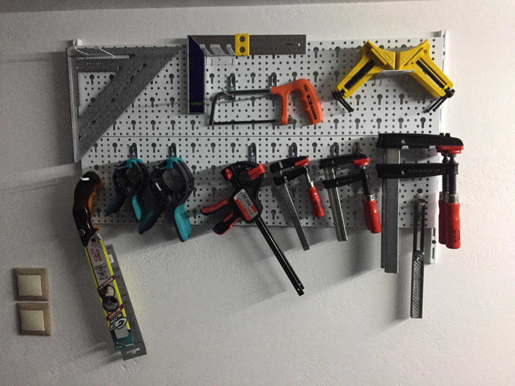

Καλησπέρα. Μια μικρή προσθήκη στο εργαστήριο με ξυλουργικά εργαλεία.
Προσεχώς καλύτερα
Ο χώρος είναι περιορισμένος. Θα επεκτείνω τα πάνελ προς τα κάτω, συνεπώς θα κερδίσω λίγο χώρο ακόμα
