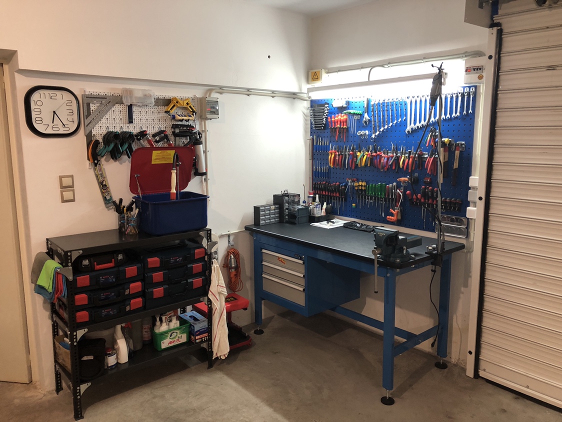

Μικρή ανανέωση του εργαστηρίου με την προσθήκη ραφιέρας dexion καθώς και πλυντηρίου εξαρτημάτων πάγκου. Για το τελευταίο θα ακολουθήσει αναλυτικό review.

Η πατέντα με τις γωνιές,κλάπηκε
Ευχαριστώ!

Μπραβο Κωστα, πολυ περιποιημενη η γωνια του εργαστηριου με την προσθηκη της μεταλλικης ραφιερας!
Ωραια ιδεα με τις γωνιες στη ραφιερα! Εγω βαζω μεταλλικους γαντζους γυρω γυρω στις ραφιερες μου και κρεμαω πραματα.
Ευχαριστώ παιδιά. Μένει να τοποθετηθεί δίδυμος τροχός, κολωνάτο δράπανο και άλλα.

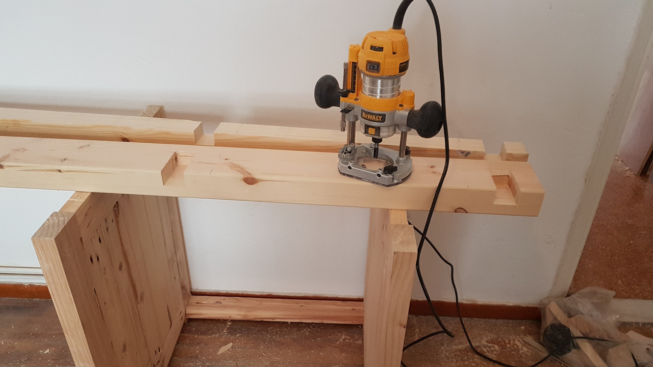

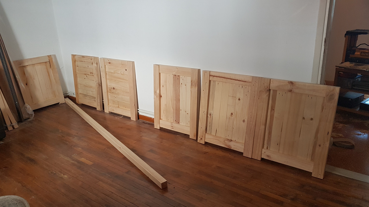

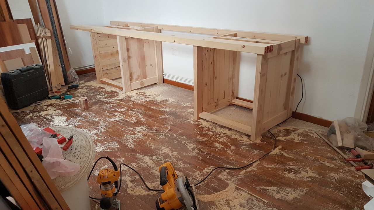

Μικρη προοδος το Σαββατο που μας περασε.
Φτιαχτηκαν τα δυο κουτια που θα φιλοξενησουν τα συρταρια αποθηκευησης εργαλειων και αναλλωσιμων.
Οι πανω ταβλες ρουταριστηκαν για να εφαρμοσουν με μισοχαρακτες στα κουτια.

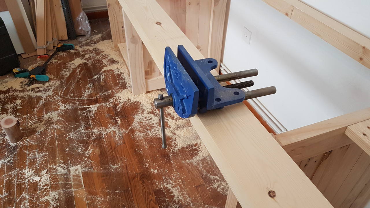

Η μπροστινη επελεχθηκε να ειναι ντουκι 12 επι 6 ωστε να φιλοξενησει και μια μεγγενη μαρακου και να αντεχει τα ζορια!
Στοκατιστικαν ολες οι ατελειες των παλετοξυλων με στοκο και τριφθηκανε με την πολυτιμη βοηθεια της αδερφης μου!
Στο πανω μερος θα μπει κοντραπλακε 20 χιλιοστων εσωτερικα του ξυλινου πλαισιου και απο πανω θα μπει ενα τελικο φυλλο κπ 10 χιλιοστων το οποιο θα μπορει να αλλαζει οταν φθαρει.
Συνεχιζουμε την ερχομενη Παρασκευη με μονταρισμα και βαψιμο της κατασκευης!!!

Τα πλαίσια είναι σίγουρα παλετοξυλα μπρε Κυριάκο; Τι παλέτες έχετε στην Αθήνα; Εδώ δεν βρίσκω πάχος πάνω από 2,2-2,5cm. Αυτά στις φωτογραφίες δείχνουν 4αρια η παραπάνω.
Οντως φιλε ειναι 4,4 επι 9.
Ειναι απο παλετες μια δορυφορικης κεραιας Παναγιωτη καθως και απο παλετες σκελετων στρωματων που ειχα βρει εξω απο μια βιοτεχνια κατασκευης στρωματων!!!
