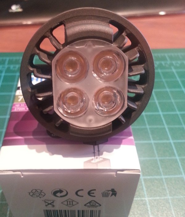

Σήμερα ήρθε η Philips 12V MR16 , 2700K , 36μοίρες που δηλώνει 7watt.
Είναι το τελευταίο μοντέλο της Philips (χωρίς ανεμιστηράκι) που αντικαθιστά την προηγούμενη 10watt.
Είναι συμπαγής, βαριά και φαίνεται ποιοτική κατασκευή, σε σχέση με την κινέζικη που την αισθάνεσαι τσίγκινη στο χέρι.
Χαρακτηριστικό του φωτισμού της είναι ότι ρίχνει όλο το φως μπροστά. ΚΑΜΙΑ ΔΙΑΡΡΟΗ= Ούτε πλάϊ, ούτε πίσω.

Και πάμε στην σύγκριση με την κινέζικη MR16 που αγόρασα πρόσφατα που δηλώνει 15watt .
Η σύγκριση έγινε σε πραγματικές συνθήκες, που σημαίνει από φωτιστικό . Απόσταση λάμπας - φωτρόμετρου: 2.16 μέτρα.
Για άλλη μια φορά ότι πληρώνεις παίρνεις.
Θα μου πείτε και με το δίκιο σας: ρε μεγάλε τι συγκρίνεις; τα 3 ευρώ με τα 19 ;;
Πάντως αν έβγαζε η κινέζικη το φως των 15watt που λέει, θα έπρεπε να έριχνε κατα πολύ της philips, το οποίο όχι μόνο δεν συμβαίνει, αλλά συμβαίνει το αντίθετο μάλιστα.
Στο συγκρτικό αμέσως γίνεται αντιληπτό ότι η κινέζικη είναι πολύ πιο fluid , ενώ η philips πιο συγκεντρωτική. Στην philips μετά το φως πέφτει ακαριαία σκοτάδι, ενώ στην κινέζικη σβήνει πιό ομαλά.

Για να πω την αλήθεια, με την philips είναι φανερό (και δεν χρειάζεται κανένα φωτόμετρο) ότι το δωμάτιο σκοτείνιασε.
Δεν κάνει η συγκεκριμένη για φωτισμό χώρου διότι είναι χειρουργικής ακριβειας. Μετά από τις 36 μοίρες είναι σκοτάδι. Είναι για να φωτίσεις ένα σημείο, έναν πίνακα, ένα αντικείμενο κλπ
Ακόμα και 3 ευρώ να έκανε σαν την κινέζικη, θα προτιμούσα την κινέζικη λόγω διασποράς κι ας είναι μόνο 9 μοίρες διαφορά.
Λάθος. Έπρεπε να πάρω την philips 60 μοιρών για φωτισμό περιβάλλοντος χώρου.
