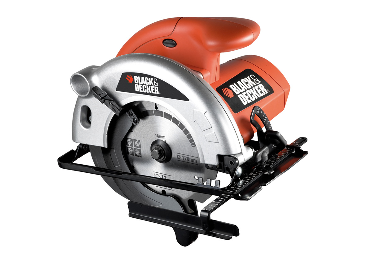

Φίλε Νίκο από τίς φωτός όλα τά έχω δεί μέ riving knife τής B&D,απο κοντά έχω δεί τό φτηνό μοντέλο στάνταρ μέ μαχαίρι
Επίσης γειά στά χέρια σου γιά τήν τόσο καλή δουλειά πού έκανες μέ τόν πάγκο :SFGSFGSF:
Με συγχωρεις δεν μπορω να δικαρυνω στις φωτο riving knife...
Οπως βλέπεις τήν μεγάλη φωτό Ευγένιε,αριστερά διπλα από τό προστατευτικό δίσκου είναι τό μαχαίρι,άν είναι ο δρόμος σου στό praktiker τό έχει να τό δείς απο κοντά.
https://www.kentrovidas.gr/uplds/6158_CD601.jpg
Συνεχιζω να μην το βλεπω...αλλα δεν εχει σημασια...προφανως το εχεις δει και αρα ξερεις τι λες...

Ευχαριστώ Δημήτρη. Καλό δείχνει αυτό το B&D. Θα κοιτάξω για μεγαλύτερο γιατί έχω δίσκο 184χ2,4χ16 καινούργιο με 48 δόντια.
Αυτό νομίζω με καλύπτει https://www.kentrovidas.gr/showprod.php?id=7931
Μια χαρά το βλέπω Νικόλα, έχει 190αρη δίσκο οπότε θα βάλεις και τον 184 με μια μικρή απώλεια ύψους.
Παρ' το από εδώ πιο φτηνά η παζάρεψε το.
Απλή περιέργεια Νίκο. Πως και δεν βάζεις ενα του Lidl ?
190αρι ειναι κι αυτο με 1350αρι (ταχα μου) μοτερ. Το εχεις αν δεν κανω λάθος.
Οκ είδα οτι εχεις το μπαταρίας
Καλή τιμή Παναγιώτη .... στα υπ´όψιν -bye-
Χρήστο δεν έχω άλλο από το μπαταρίας. Αυτό το B&D έχει και μαχαίρι έτοιμο και δεν είναι και ακριβό.Θα κάνω αρκετές δοκιμές πρώτα με αυτό που είναι επάνω και θα δω.
