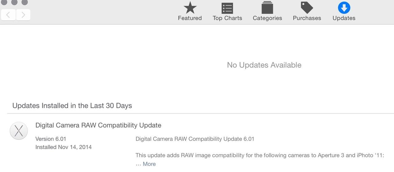

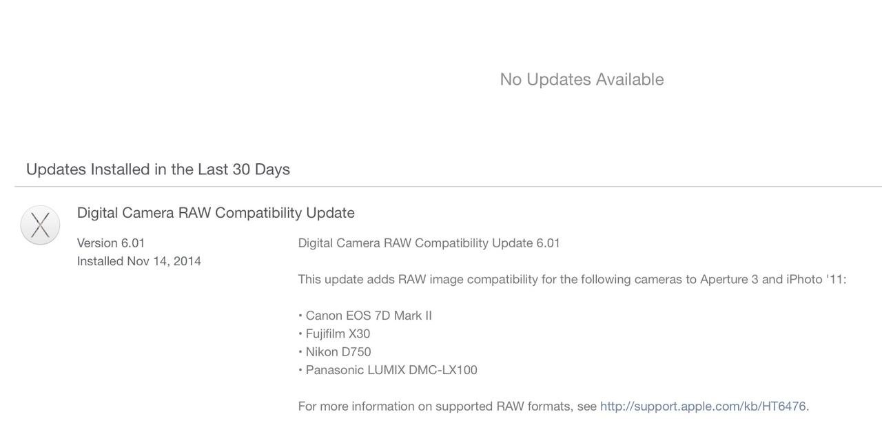

H Apple κυκλοφόρησε ήδη RAW support για τη κάμερα, όσοι έχετε Mac kante update στο λειτουργικό και θα το δει.
