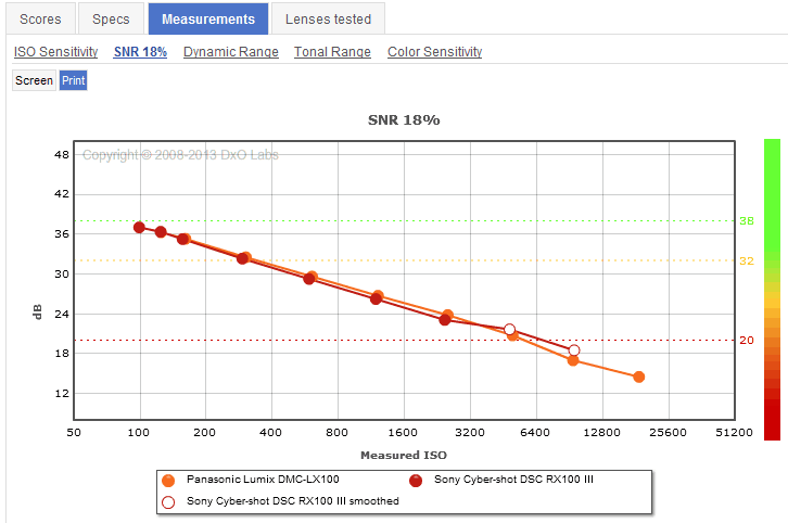

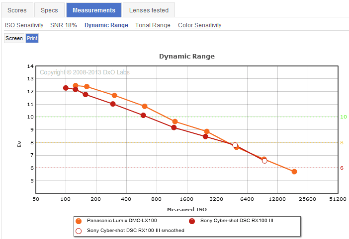

Αν και στον θόρυβο πράγματι δε εντυπωσιάζει, μάλιστα η FZ1000 δείχνει ισοδύναμη - εντυπωσιακό, στις καμπύλες δυν εύρους όμως δείχνει πολύ καλός, και μου κάνει εντύπωση πόσο ρίχνει στην GM1 εκεί, ισοφαρίζει σχεδόν την GH4. Να υποθέσω χειρότερο iso λόγω ελαφρού crop και καλό δυν εύρος λόγω λίγων mpixel;

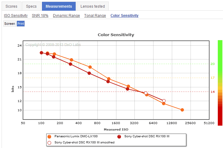

Τί εννοείς στον θόρυβο δεν εντυπωσιάζει ?. Η καμπύλη δυναμικού εύρους είναι αυτή που χαρακτηρίζει τον θόρυβο βασικά, και αν μιλήσουμε για χρήσιμο φωτογραφικά καλύτερα να πάρουμε την καμπύλη color sensitivity.

Εννοώ στην καμπύλη SNR. Είμαι σίγουρος πως μπορείς να μου τεκμηριώσεις με τεχνικές λεπτομέρειες αυτό που γράφεις, μην το κάνεις τώρα σε παρακαλώ γιατί είναι αργά, χαζοδουλεύω και ποστάρω, έτσι κι αλλιώς θα δυσκολευτώ αν και νομίζω θα τα καταφέρω κουτσά - στραβά να παρακολουθήσω την ανάλυσή σου. Μια σύντομη απλουστευμένη περιγραφή όμως στην ποιοτική εκτίμιση των διαγραμμάτων του dxo θα με ενδιέφερε πολύ. Σίγουρα όλα παίζουν ρόλο στην ποιότητα του αρχείου. Πχ έτσι το SNR και έτσι το color sesnitivity στο δεδομένο iso.
Aπό τη δική μου εμπειρία οι γενική εικόνα που δίνουν οι καμπύλες του dxo στο SNR και στο δυν εύρος δίνουν μια 1η εικόνα της πραγματικότητας. Πχ αν η Α και η Β μηχανή έχουν παρόμοια καμπύλη SNR θα έχουν περίπου ίδιο θόρυβο σε ίδια λήψη, αν η καμπύλη της Α είναι παραπάνω της Β η Α έχει πιο "ελαστικό" αρχείο. Στην περίπτωσή μας, με την LX100 και την RX100 θα έχω ίδιο θόρυβο αλλά στην 1η θα "φέρω" τα highlighs ευκολότερα.
Το color sensitivity, ναι φωτογραφικά παίζει φαντάζομαι ρόλο στην τελική ποιότητα του αρχειου ειδικά σε "δύσκολες" καταστάσεις.
Είμαι όλος αυτιά -αλλά με μισάνοιχτα μάτια σου ξαναθυμίζω:flipout:
