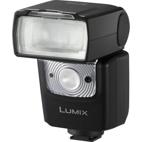

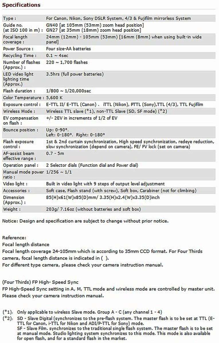

Για φλας προτείνω το Nissin i40 MFT.
Σίγουρα καλύτερο από αυτό που συνοδεύει τη μηχανή, χωρίς να προσθέτει όγκο.

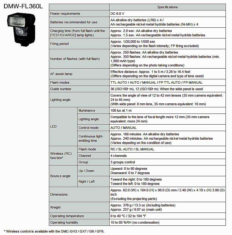

Panasonic FL-360L:
10,4 εκ. (ύψος) x 9,8 εκ. (βάθος) και παίρνει δύο μπαταρίες.
257 γρ. βάρος
135 μοίρες περιστροφή κεφαλής
GN24 (35mm, 100iso)
Nissin i40:
8,5 εκ. (ύψος) x 8,5 εκ. (βάθος) και παίρνει τέσσερις μπαταρίες!
203 γρ. βάρος
180 μοίρες περιστροφή κεφαλής
GN27 (35mm, iso100)

Δεν ειναι σωστα τα στοιχεια για το FL-360L, περνει τεσσερις μπαταριες και εχει GN36 σε ISO100, full περιστροφη με ενα κουμπι, ειναι το αντιστοιχο του FL600 Olympus.
Σχετικά με την ασύρματη λειτουργία, πρέπει να έχω υποχρεωτικά και το μικρό φλας της panasonic πάνω στη μηχανή για να ενεργοποιεί ασύρματα το nissin;
Επίσης, είναι σωστό ότι μηχανές σαν την LX100 έχουν flash sync speed ίδιο με το mechanical shutter speed; Δηλ. μπορείς να τραβάς με φλας σε π.χ. 1/2000;
Ασυρματα για να δουλεψουν πρεπει να εχεις το μικρο φλας πανω, νομιζω οτι και το Nissin υποστηριζει και αυτο TTL ασυρματη λειτουργια οχι μονο slave , οταν δουλευει το φλας η μηχανη δουλευει με μηχανικο κλειστρο απο οσο ξερω απο τα αλλα μοντελα Panasonic που εχουν ηλεκτρονικο κλειστρο. Σε τι ταχυτητες ανεβαινει σε FP mode (εφοσον το υποστηριζει και το φλας οπως το Panasonic FL-360L ) αναμενουμε να μας το πεις εσυ.:a0210:

Το Nissin i40 παραμένει μικρότερο, ελαφρύτερο και παρόλ' αυτά ισχυρότερο από το FL-360L:
Panasonic FL-360L:
253 γρ. βάρος
Guide Number 36
Nissin i40:
203 γρ. βάρος
Guide Number 40

Το Nissin i40 παραμένει μικρότερο και ισχυρότερο από το FL-360L:
Panasonic FL-360L:
253 γρ. βάρος
Guide Number 36
Nissin i40:
203 γρ. βάρος
Guide Number 40

Δεν ειμαι σιγουρος :
Nissin i40: στα 18mm(36mm) Guide Number 27 , στα 53mm(106mm) Guide Number 40
Panasonic FL-360L: στα 12 mm(24mm) Guide Number 36, φθανει εως και zoom στα 42mm(84mm)

Αν δεν θέλεις να έχεις το μκρό φλας πάνω στη μηχανή, δοκίμασε στο κατάστημα ποιο radio trigger δουλεύει με το Nissin i40.
Ναι, προσφέρει τη λειτουργία high-speed sync το i40.
