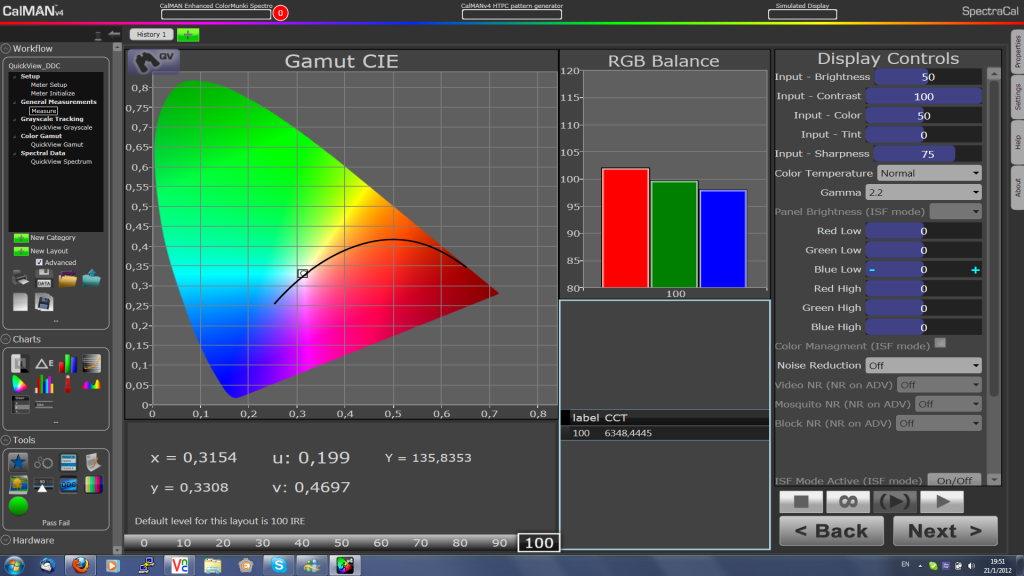

100% συγκρίσιμα δεν είναι (έχω αλλάξει κάρτα γραφικών - οι παλιές πρέπει να είναι με μια nvidia 430 και οι τωρινές με μια ati 6450 - άλλαξε λίγο το κόκκινο με την αλλαγή της κάρτας), αλλά αυτά μπορώ να πάρω τώρα...
6500 ώρες μετά...
(Και όχι ψιλολόγια τύπου 1500 και 2000 :flipout:)
Και σαν να μην βλέπω μετακίνηση του λευκού σημείου και αλλαγή του φάσματος... :p
6500 ώρες μετά...

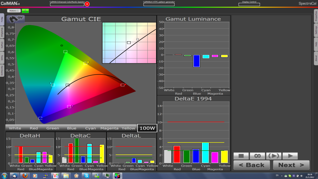

Το πρώτο πινακάκι με τα RGB/gamma τί έγινε; Το έφαγε η μαρμάγκα; :flipout:
Tα πινακάκια με τα Delta και τις φωτεινότητες πάντως, δείχνουν ουκ ευκαταφρόνητες μεταβολές, ενώ και το φάσμα δείχνει λίγο περίεργο (το κόκκινο έχει πέσει ελαφρώς συγκριτικά, αλλά όλα μαζί έχουν ανέβει -μαγεία-)... :chinscratch:
Δεν θεώρησα ότι είχε νόημα να το ανεβάσω, και δεν το έσωσα. Δεν λέει κάτι σε σχέση με αυτό που ψάχνουμε (θερμοκρασία λευκού), έχει μόνο τις σχετικές στάθμες των χρωμάτων, οι οποίες δεν άλλαξαν...
Άρα να υποθέσω ότι βλέπεις και εσύ το λευκό στην ίδια θέση, ακούνητο, ε; :p
Το ΔC δεν το βλέπω αλλαγμένο, εκτός από το κόκκινο (που μάλλον οφείλεται στην κάρτα γραφικών). Το ΔHue πάλι στο κόκκινο αλλάζει.
Το ΔL (που μετρήσεις για τις πλάσμα δεν έχουμε :p) υπάρχει μεταβολή (βελτιώθηκε το κόκκινο και χειροτέρεψε το μπλε), αλλά δεν ξέρω αν οφείλεται στην αλλαγή της κάρτας ή έχουμε όντως μεταβολή.

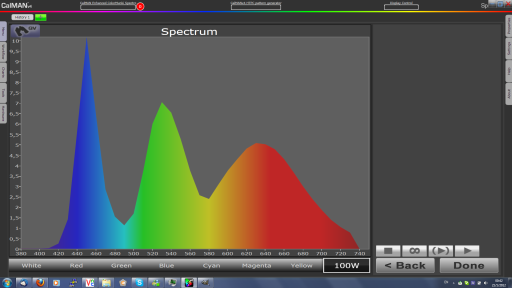

Για το φάσμα είδα και εγώ την αλλαγή στον κατακόρυφο άξονα (σαν μορφή δεν βλέπω αλλαγή), αλλά δεν ξέρω τι σημαίνει ο κατακόρυφος άξονας (και πως βγαίνει), και ίσως να οφείλεται στην αλλαγή των εκδόσεων του Calman.
Ξέρεις τι είναι ο κατακόρυφος άξονας;
Να έγινε πιο φωτεινή το αποκλείω πάντως...
Normalized Intensity δείχνει ο κατακόρυφος άξονας. Οπότε, πράσινο και κόκκινο φαίνεται να έχουν πέσει ελαφρώς...
