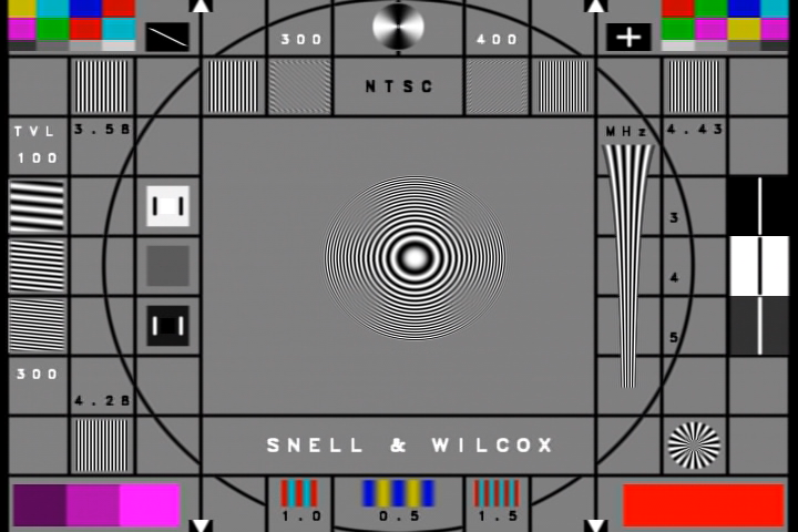

Θα μπορούσε κάποιος να μου εξηγήσει τι ακριβώς βελτιώνει η ρύθμιση 3D-COMB?
Στο user manual αναφέρει ότι "Περιστασιακά, ενδέχεται να παρατηρήσετε το φαινόμενο μουαρέ στα χρώματα, ενώ παρακολουθείτε ακίνητες ή αργά κινούμενες εικόνες. Ρυθμίστε σε "Ναι" για ευκρινέστερη και ακριβέστερη απόδοση των χρωμάτων."
Τι ακριβώς όμως είναι το φαινόμενο μουαρέ???
Re: Απάντηση: Panasonic Plasma S10 : Reviews - Εντυπώσεις - Σχόλια
Χωρις 3D comb filter...
Με το 3D comb...
Στο αναλογικό τηλεοπτικό σήμα, η πληροφορία μεταδίδεται με τη μορφή του σύνθετου βιντεοσήματος (composite), δηλαδή η πληροφορία της χρωματικότητας, είναι πολυπλεγμένη σε μία φέρουσα συχνότητα, μέσα στη πληροφορία της φωτεινότητας.
Το συνολικό έυρος ζώνης για την πληροφορία της φωτεινότητας, είναι 5MHz στο PAL και η φέρουσα της χρωματικότητας βρίσκεται στα 4,43MHz.
O απλός τρόπος για να διαχωρίσουμε αυτά τα δύο σήματα, είναι με ένα βαθυπερατό φίλτρο, το οποίο θα κόψει την πληροφορία της φωτεινότητας πριν τα 4,43MHz και από το υπόλοιπο κομμάτι, θα αποσπαστεί η πληροφορία της χρωματικότητας. Με αυτόν τον τρόπο όμως, χάνουμε περίπου 100-150 από τις 430 γραμμές οριζόντιας αναλυτικότητας, που προσφέρει η αναλογική εκπομπή, ενώ στις περιοχές της εικόνας που αντιστοιχούν στη λεπτομέρεια που "κόπηκε" δημιουργούνται χρωματικά παράσιτα, όπως στην εικόνα του Yperion, ενώ και τα περιγράμματα των χρωμάτων εμφανίζουν παράσιτα.
Ο καλύτερος τρόπος διαχωρισμού, είναι με τη χρήση ενός ψηφιακού κτενωτού φίλτρου (τέτοιο είναι το 3D-Comb), το οποίο "σαρώνει" σαν χτένα το σήμα της φωτεινότητας, διαχωρίζοντας με ακρίβεια το σήμα χρωματικότητας και διατηρώντας ολόκληρο το εύρος ζώνης της πρώτης.
Με το 3D comb...
