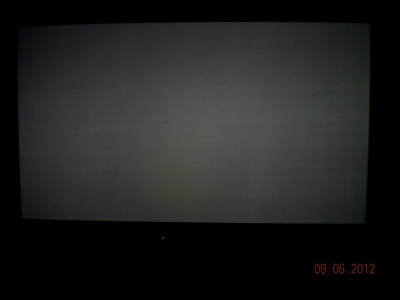

Σε πράσινη καρτέλα και κολώντας σχεδόν τη μούρη μας στο panel παρατηρήθηκε (όχι απο εμένα :firstprize
ξεθωριασμένη κατακόρυφη γραμμή σχεδόν εφαπτόμενη στο δεξί frame της τv, περί τα 5-6 pixels.
Τέλος πάλι σε πράσινη καρτέλα και ρίχνοντας την αντίθεση βρέθηκαν 3-4 κατακόρυφες ξεθωριασμένες γραμμές στο αριστερό μέρος του πάνελ.
Μιλάμε για αντίθεση κάτω απο 20. Την μηδενίσαμε για να τις δούμε όλες.
