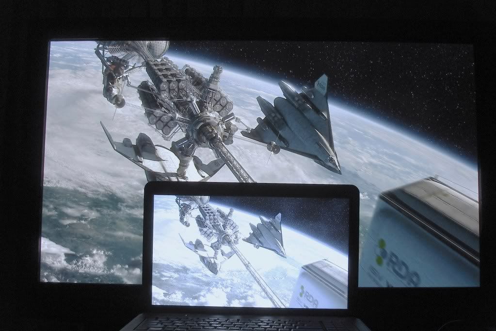

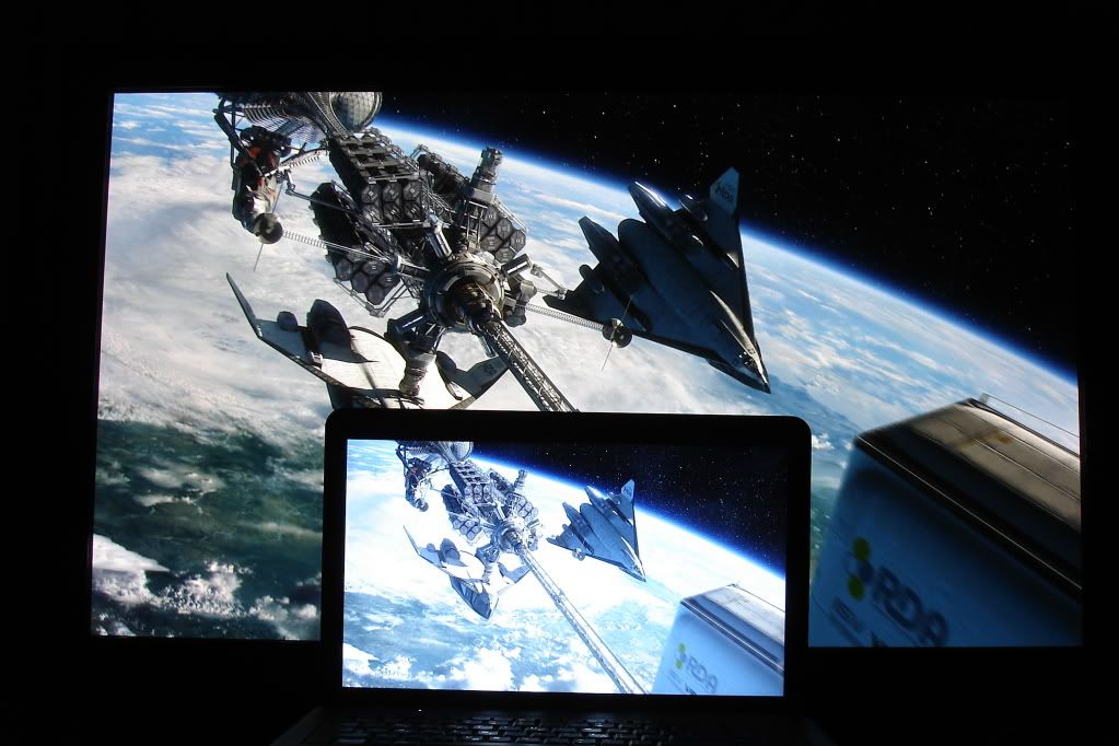

Με ποιό player σου έκατσαν αυτές οι ρυθμίσεις; Αν τις βάλω στη δικιά μου, η εικόνα από έτσι:
γίνεται έτσι: :p
