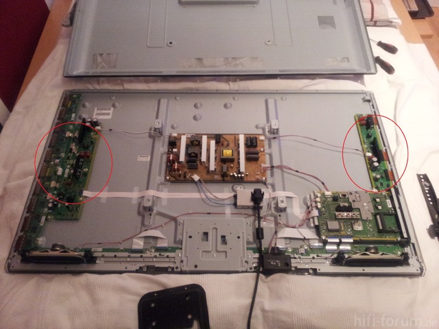

Τα σωθικά μιας 50UT50, όπως τα φωτογράφισε ένας Γερμανός κάτοχος:
http://www.hifi-forum.de/bild/panasonic-ut50mark_279781.html

Η UT50 δεν χρησιμοποιεί ανεμιστήρες. Δεξιά και αριστερά φιλοξενούνται οι οδηγοί του πάνελ, στην μέση η πλακέτα τροφοδοσίας και κάτω δεξιά η μητρική.Σε αυτήν φιλοξενείται ο επεξεργαστής, τα στάδια εισόδου - εξόδου και οι δέκτες. Χρησιμοποιούνται δύο ηχεία που φαίνονται στο κάτω μέρος δεξιά-αριστερά ενώ δεν υπάρχει υπογούφερ (αναμενόμενο με βάση την τιμή/κατηγορία της τηλεόρασης).
Θα τολμήσω να κάνω την ερώτηση!
Αν βρω υπογούφερ, μπορεί να συνδεθεί και να παίξει ή υπάρχει περιορισμός στο υλικό - firmware?
Δεν θα σου κάνει καμμία ιδιαίτερη διαφορά το sub στον ήχο. Το πιο απλό πακέτο ηχείων 2.1 να συνδέσεις από τις rca θα έχεις πολύ καλύτερα αποτελέσματα με λιγότερο κόστος και σαφώς μικρότερο ρίσκο να ανοίγεις τηλεοράσεις, να κάνεις καμμία ζημιά και να χάνεις και εγγυήσεις.
