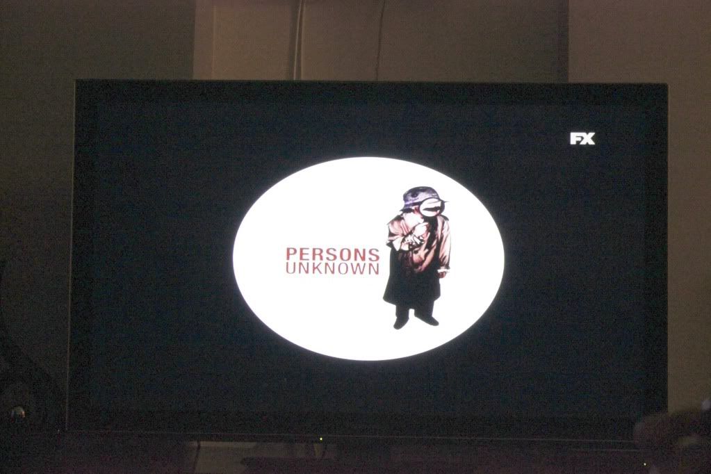

Απλά, το ότι αυτό φαίνεται στην φωτογραφία, αν η μηχανή ήταν στο αυτόματο, η αντίθεση τριγυρίζει το 2000:1 (ή την αντίθεση της D550 τέλος πάντων).
Τα πάντα εξαρτώνται από το πόσο λευκό έχει κοπεί από τον άσπρο κύκλο (το λογότυπο του FX είναι ολόκληρο στην φωτογραφία, αλλά δεν ξέρω αν είναι λευκό ή διάφανο)...
Του FX είναι αρκετά διάφανο μάλιστα.

Η πανασόνικ είναι. Και το μαύρο της τηλεόρασης είναι σαφώς φωτεινότερο από το πλαίσιο της τηλεόρασης.
Μαλλον χρειαζομαι γυαλια... που το ειδες αυτο ρε φιλε;
Καλησπερα..Απο τις φωτος βλεπεις οτι το μαυρο ειναι φωτεινοτερο απο το πλαισιο της τηλεορασης;
Εύκολο, ανοίγεις την εικόνα με ένα πρόγραμμα επεξεργασία εικόνας, και κοιτάς τις τιμές των πίξελ σε διάφορα σημεία. Αν παίξεις λίγο και με τις στάθμες, μπορείς να δεις πολύ εύκολα τι έχει καταγραφεί στο σκοτεινό μέρος της εικόνας. Π.χ.:
(Την επεξεργάστηκα λίγο για να γίνει πιο εμφανής σε όλους)

Φενεται ξεκαθαρα η διαφορα αυτης της εικονας με την επεξεργασια συγκριτικα με την αρχικη..Αλλα φιλε Petasis δεν εχει τετοιο μαυρο η VT30...Ετσι οπως την εκανες διχνει χειροτερη απο μια μετρια led
Εγώ σου τονίζω την πληροφορία που έχει καταγραφεί στην σκοτεινή περιοχή της φωτογραφίας. Δεν γνωρίζω πόσο λευκό έχει "καεί", αλλά μου προκάλεσε λίγο έκπληξη το ότι έχει καταγραφεί όλη αυτή η πληροφορία με δεδομένο ότι υπάρχει φωτισμός στο χώρο.
Περίμενα ότι η αντίθεση της G30 δεν "χωράει" να καταγραφεί από μια φωτογραφία (και μάλιστα παρουσία φωτός), οπότε η φωτογραφία με εξέπληξε.
Θα ήθελα το μέλος, μιας που έχει την D550 (νεότερη από την δική μου), να μας βγάλει μια φωτογραφία το grayscale, υποεκθέτοντας ένα κλικ την φωτογραφία (ώστε να μην καεί το λευκό). Λογικά εκεί δεν πρέπει να δούμε να ξεχωρίζει το πλαίσιο από το μαύρο...
Αν δεις εδώ: http://www.avclub.gr/forum/showthread.php?p=1056088734&highlight=IMG_2052.jpg#post1056088734,
συζητούσαμε αν η δυναμική περιοχή μπορεί να χωρέσει μια τηλεόραση, και έβγαλα την U20, όπου η δυναμική περιοχή της D500 αρκεί για την αντίθεση της U20 (1120:1). Δεν θυμάμαι που έχει μετρηθεί η VT30 σαν αντίθεση σε σκακιέρα, όμως δεν περιμένω να μπορεί να φωτογραφεί όλη της η δυναμική περιοχή χωρίς να καεί ή το λευκό ή το μαύρο. Εκτός και αν η αντίθεσή της είναι χαμηλότερη από την δυναμική περιοχή της μηχανής.

Tην 550 εχω με το φακο του kit(18-55 f/3,5-5.6) και με αυτη τραβηξα τις φωτογραφιες που ποσταρα σε δωματιο με φως απο τα δεξια (spotakia).
Oποτε πες μου τι ακριβως θες και θα σου βγαλω απλα επειδη την πηρα πριν μια βδομαδα και ειμαι νεος στο χωρο της DSLR δεν την εχω ψαξει ακομα οποτε μην μπεις σε πολυ τεχνικους ορους γιατι θα με παιδεψεις -bye-
Η φωτογραφια μετα την επεξεργασια δεν εχεi σχεση με την πραγματικοτητα.
Υπαρχουν πολλες φορες που το μαυρο της εικονας γινεται ενιαιο με αυτο του κρυσταλλου δεν γνωριζω γιατι ολα τα μαυρα δεν ειναι ιδια εξαλλου αν πας και 4-5 σελιδες πισω θα με δεις οτι εχω θεμα με τις μαυρες μπαρες που ειναι πολλα κλικ πιο ανοιχτα απο το κρυσταλλο δινοντας μια αισθηση γκρι.
Ωστοσο υπαρχουν και φορες που δεν βλεπω που σταματαει η εικονα και που αρχιζει το κρυσταλλο ειναι σιγουρα οτι μια καλιμπραρισμενη VT30 μπορει να πιασει ink blacks.
