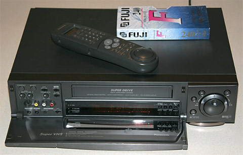

Μια απο τα ιδια φιλε μου με τα vhs της pan αφου μεχρι και σημερα δεν μου κανει η καρδια να πεταξω στην αποθηκη το svhs 950
