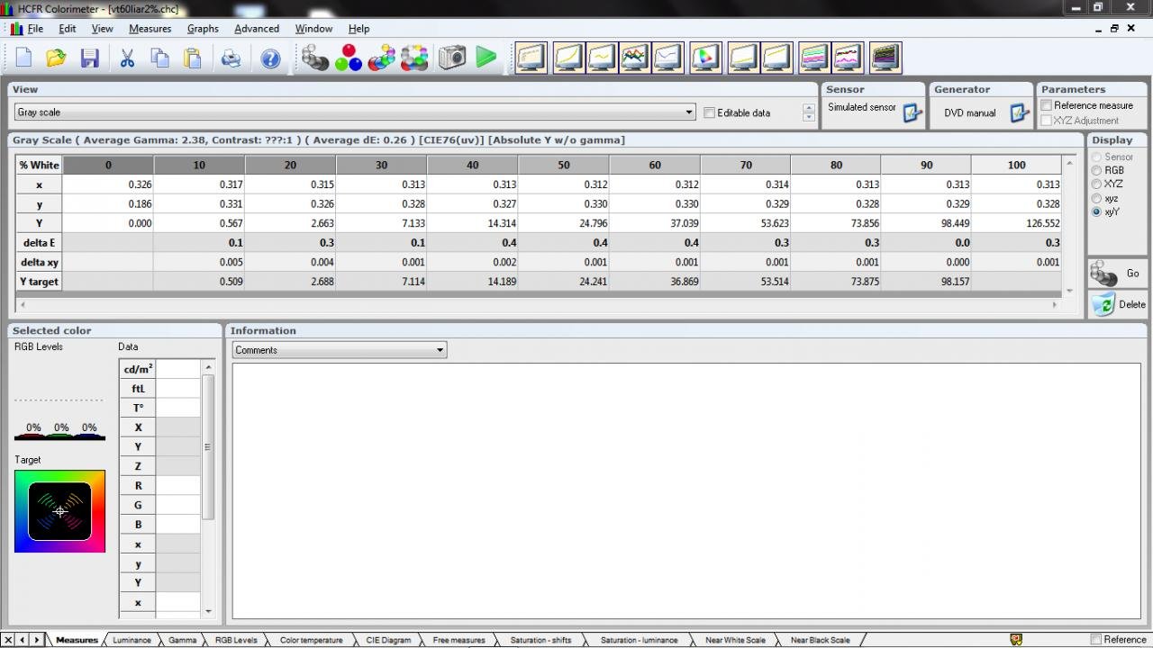

Και στα δύο η εικόνα είναι άκρως εντυπωσιακή με ένα ελάχιστο προβάδισμα για τα δικά μου γούστα στα 2.25. Μου φαίνεται ότι έχει λίγο περισσότερο "pop" με το 2.40 να μου φαίνεται λίγο πιο "ζεστό" Είναι κάτι που θελω να το συζητήσω και με τους ειδήμονες τις παρέας. Αν όντως είναι έτσι!
Οντως τα σχεδιαγραμματα που εχεις ανεβασει δειχνουν ενα αριστο αποτελεσμα. Σε οτι αφορα τα δυο mode που εχεις φτιαξει θα πρεπει λογικα να τα χρησιμοποιεις με διαφορετικες συνθηκες φωτισμου σκοτεινο δωματιο στο 2.40 και ντιμαρισμενο η φωτεινο στο 2.25.
Εαν σε παιρνει δοκιμασε στο mode που ειναι πιο φωτεινο και εχει gamma 2.25 να ανεβασεις την φωτεινοτητα του πανελ στα 140 Nits (εαν δεν εισαι ηδη στην μεγαλυτερη φωτεινοτητα που μπορεις να παρεις.)
Εαν φτασεις στα 140 nits δες ξανα την καμπυλη gamma ισως χρειαστει να κανεις διορθωσεις γιατι στις πλασμα τηλεορασεις οταν ανεβαζεις την φωτεινοτητα του πανελ πανω απο τα 120 με 130 nits ενδεχεται η αποδοση του gamma να μην ειναι σταθερη .
Να επαναλαβω οτι το correction matrix ειναι ενα profile που αφορα την διορθωση που γινεται σε ενα συγκεκριμενο χρωμομετρο για μια συγκεκριμενη τηλεοραση και μονο γι αυτη και με ενα συγκεκριμενο σπεκτομετρο .
Το Colorimeter Calibration Spectral Set ειναι μια γενικη διορθωση που βοηθαει δυο συγκεκριμενους τυπους οργανων το i1d3 και το spyder 4 να μετρησουν wide gamut οθονες δεν διορθωνει ομως τις αποκλισεις στην μετρηση που δινουν τα οργανα .
Εχω την αποψη οτι οταν χρησιμοποιεις το correction matrix που εχει φτιαξει καποιος αλλος με τα οργανα του στην τηλεοραση του ειναι πανω κατω σαν να αντιγραφεις τις τιμες των ρυθμισεων που εκανε στην δικη του τηλεοραση οταν την καλιμπραρισε στην δικη σου και να περιμενεις να εχεις περιπου το ιδιο αποτελεσμα .
Ευχαριστώ svellinis για τις αναλυτικές πληροφορίες! Οσον αφορά την φωτεινότητα στο 2.25 δεν είμαι στα μέγιστα! Ανεβαίνει πολύ ακόμα. Pro με contrast 64. Θα το δοκιμάσω και θα σου πω. Μπορω να σου επιβεβαιωσω οτι στο 2.40 με pattern 2% πού η φωτεινότητα αγγίζει στα 126-127 είναι εξαιρετικά σταθερό. Αν σου λέει κατι αυτο!
Ορίστε και η μετρηση απο το 2.40
Όσον αφορά το correction matrix σαφώς και είναι έτσι άλλα όταν έχεις ένα από κάποιον, ο οποίος έχει 2 VT και στις 2 πάνω κάτω να είναι το ίδιο, και μάλιστα και στις ίδιες ίντσες και βλέποντας και διαβάζοντας ότι το panel δεν έχεις μεγάλες διακυμάνσεις αποφάσισα να το δοκιμάσω! Όπως είχα γράψει και πριν πέρασα πολλές ώρες μπροστά στο panel κάνοντας μετρήσεις και δοκιμές με patterns και με default φωτόμετρο και με correction matrix. Το πιο καλό και το πιο κοντά σε φυσικότητα αποτέλεσμα το πήρα με τα correction matrix του Larry με το default να ακολουθεί! Και σαφώς είναι ανώτερο από οποιαδήποτε αντιγραφή ρυθμίσεων!!
Σαφώς και μόλις μου δοθεί η δυνατότητα να δανειστώ ενα σπεκτρόμετρο θα ξανακάνω μέτρηση και για να δώ ακριβώς! Αν κατέβεις Κρήτη έλα να κεράσω μια ρακί κράτα και το σπεκτρομετρό σου να κανουμε τις δοκιμές!! :ADFADF1:

Τα νουμερα που σου εγραψα και αυτα που σου ανεφερα για την αποδοση του gamma αφορουν παραθυρο 15 % οπως αυτα απο το δισκακι του avsforum οσο μικραινεις το μεγεθος του παραθυρου ειναι λογικο να παιρνεις μεγαλυτερη φωτεινοτητα καθως το ABL επεμβαινει λιγοτερο . Αλλωστε τις ρυθμισεις σου οπως διαβασα με αυτα τα παραθυρα της εκανες
Γενικα εχω την αποψη οτι ειναι καλυτερο να καλιμπραρεις με 1% παραθυρα την κλιμακα του γκριζου και με apl παραθυρα το gamma
Η μεγαλη αλλαγη της φωτεινοτητας αναλογα με το μεγεθος του παραθυρου ειναι και ο βασικοτερος λογος να μετρας ansi contrast και οχι on off σε πλασμα τηλεορασεις καθως ενω το μαυρο ειναι ιδιο ειτε μετρας 1% παραθυρο ειτε 15 % η φωτεινοτητα μεταβαλλεται δραματικα μεταβαλλοντας δραματικα και την μετρηση on off contrast .
Δωσε λοιπον 140 nits με παραθυρο 15 % στο φωτεινο σου mode με 2.25 gamma και κρατα το καλιμπραρισμενο σου για προβολη ταινιων σε σκοτεινο δωματιο .
Σε οτι αφορα το correction matrix οπως θα δεις και στην δικη σου τηλεοραση η συμπεριφορα της θα αλλαζει συχνα στην κλιμακα του γκριζου . Με αυτο θελω να σου τονισω οτι ιδια δεν θα ειναι ουτε η τηλεοραση σου μετα απο μερικους μηνες οχι δυο πανελ του ιδιου μοντελου
