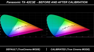

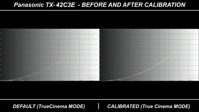

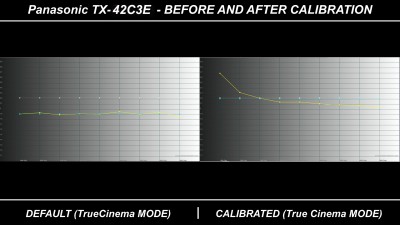

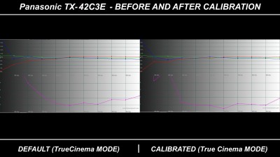

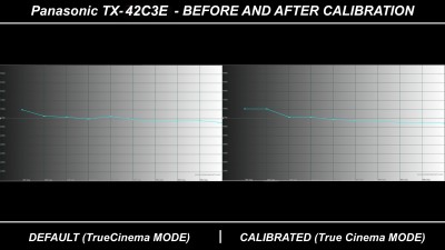

Panasonic TX-P42C3E Review:
True cinema mode
...............Before calibration............... After calibration
Στάθμη μαύρου: 0,05cd/m2 .... 0,04cd/m2
Φωτεινότητα: .... 133cd/m2 ..... 138,5cd/m2
Κοντράστ: ...2660 : 1 ......... 3371 : 1
gamma: 1.91 .............. 2.20
Έχει ρυθμιστικά η C για το γάμμα; Βάλανε στην φετινή σειρά και στις φτηνές;
Πάντως το μαύρο στις φτηνές το βλέπω στο 0.04-0.05...
Και η αντίθεση είναι on/off, αν δεχτούμε ότι το 138 δεν είναι σε κανένα μικροσκοπικό παράθυρο...
