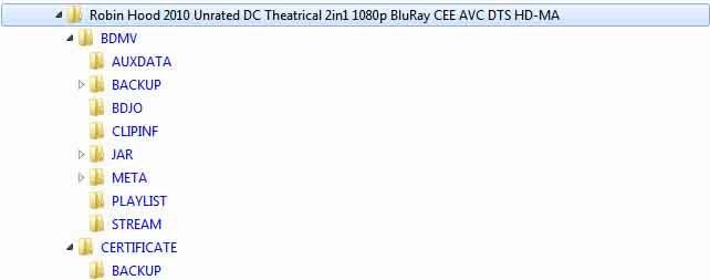

Έχω κατεβάσει ένα Βluray rip φάκελο. Το βλέπει κανονικά. Με το που επιλέγω τον φάκελο της ταινίας, ξεκινάει η ταινία κανονικότατα. Μενού δεν βλέπω, δεν ξέρω αν έχει μέσα κιόλας. Όλα καλά μέχρι εδώ (αν εξαιρέσουμε το μενού που δεν με πολυ-ενδιαφέρει όμως).
Όμως στα 5' περίπου λεπτά η ταινία σταματάει και με πετάει έξω στα μενού των φακέλων του USB δίσκου που είναι τα αρχεία.
Τι γίνεται; Κάνω εγώ κάτι λάθος; Σημειωτέον ότι είναι το πρώτο Βluray rip σε φάκελο που δοκιμάζω, δεν το έχω ξανακάνει. Κατεβάζω τώρα κι άλλο ένα μήπως φταίνε τ' αρχεία.
Μήπως δεν διαβάζει έτσι όλη την ταινία αλλά ένα από τα μέρη της ? εάν πατήσεις το play αντί το enter (ή ότι άλλο έχει) για δες μήπως τελικά διορθωθεί το πρόβλημα....
Ίσως. Θα το δοκιμάσω και θα ενημερώσω.
Η ταινία (το Robin Hood) είναι σε τέτοια μορφή:
κι έχει μέγεθος ~42GB.
Δεν είναι αυτό. Είτε enter, είτε play πατήσω στα 5 πρώτα λεπτά η ταινία σταματάει.
