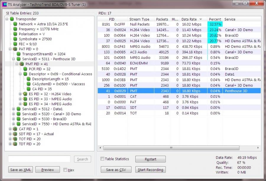

Επίσης να ρωτήσω το εξής:Στο παρόν τεύχος του περιοδικού Digital TV info (Τεύχος Ιουλίου) αναφέρει στη σελίδα 18,για το 3D κανάλι Penthouse 3D που ξεκίνησε τις εκπομπές του τον Μάρτιο από τον Astra 3B - 23,5E. Μάλιστα στον πίνακα με τους δορυφόρους που έχει στο τέλος το περιοδικό βλέπω και αναφέρει ότι εκπέμπει από τον Astra 3B - 23,5E και στη συχνότητα 11.778,πόλωση V και μάλιστα στην κρυπτογράφηση το αναφέρει σαν ελεύθερο!
Στην πραγματικότητα το Penthouse 3D δεν εκπέμπει τίποτα ακόμα από την συγκεκριμένη συχνότητα. Δεν έχει ενεργοποιημένα pid βίντεο και ήχου, απλά εμφανίζεται στο σκανάρισμα επειδή συμπεριλαμβάνεται στον πίνακα PMT (ας πούμε κάτι σαν πίνακας περιεχομένων) του αναμεταδότη.

Ετσι κι αλλιώς η λήψη του penthouse HD δεν μπορει να γινει μέσα απο οποιονδήποτε δεκτη της Nova, θα χρειαστεις αλλο δεκτη της ελεύθερης αγορας, οπότε αν βαλεις παρακεντρο lnb για 9 ανατολικά ο δεκτης θα τροφοδοτειται χωριστα απο τον δεκτη της Nova (με ξεχωριστο καλώδιο)
Το Penthouse 3D, οταν εκπέμψει κανονικό πρόγραμμα θα ειναι ενταγμένο στο ολλανδικό ή το τσεχικο πακέτο απο 23.5 ανατολικά (ή και στα 2), δεν νομίζω να δινει αυτόνομες συνδρομές απο εκει. Αν το θελουν και αυτόνομο, θα το προσθέσουν λογικά μαζι με τα αλλα στις 9 ανατολικά
