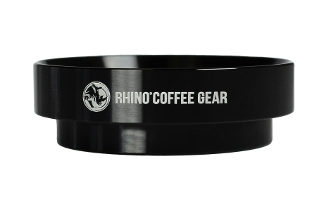

Για το μαγνητικό γράφει σε άλλο σημείο 57 - 58 και αλλού σκέτο 58 mm. Αν έχεις δυνατότητα να το δοκιμάσεις ή έστω να το επιστρέψεις αν δεν ταιριάζει όλα είναι μια χαρά.
