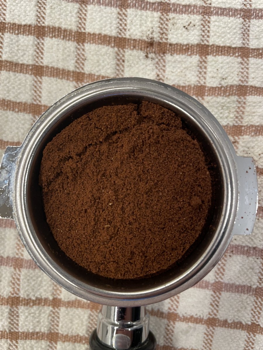

Δεν ειμαι και τοσο ειδικος στα του εσπρεσσο, αλλα ο μυλος δειχνει καλος... θελει να βρισκεις ομως το σωστο κοψιμο αναλογως του καφε και της δοσης που θα χρησιμοποιησεις.
Παρακατω 2 βιντεακια με ιδιο κοψιμο, οσο το δυνατον ιδιο ταμπερινγκ αλλα στο ενα 16γρ σε 2πλο καλαθακι και στο αλλο 7γρ σε μονο. Δεν μπορεσα να κρατησω σωστα το χρονο αφου κοιτουσα και το βιντεο και τηνεκχυλιση, αλλα μια ιδεα θα παρεις πιστευω.
Και ενα βιντεακι με το μυλο εν λειτουργια και διπλα σε ενα μπουκαλι κρασι για scaling.
Και μια φωτο με το κοψιμο

Η ροή στο Α βίντεο είναι καλή. Στο Β όχι και τόσο. Ούτε εγώ μπορώ να πετύχω μονη δόση
