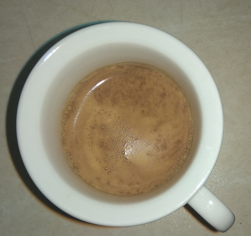

Καμία ιδέα γιατί βγάζει μπουρμπουλίθρες στο κέντρο;
Dimello aroma στους 93 βαθμούς, με ροή 1g/sec.

Δύο εκδοχές.
Οι φυσαλίδες δεν είναι υποχρεωτικά κακές.
Είτε είναι πολύ φρέσκος ο καφές είτε να σταματάς την εκχύλιση λίγα δευτερόλεπτα νωρίτερα.
Πολύ φρέσκος δεν νομίζω, ο συσκευασμένος της dimello είναι.
Αυτόν τον έβγαλα με ζυγαριά και όχι με χρονόμετρο και βγήκε 34gr από 17gr καφέ.
Μετά είδα ότι ο χρόνος ήταν κάπου στα 34 δευτερόλεπτα.

Κάτι που δούλεψε σε εμένα για το θέμα των φυσαλλίδων είναι οτι φροντίζω το εκχύλισμα όπως βγαίνει από το portfilter, δεν καταλήγει στο κέντρο του φλυτζανιού, αλλά κοντά στο στόμιο του φλυτζανιού και ρέει στην πορσελάνη. Φυσικά με λίγο καφτό ατμό λιγο πριν την εκλύλιση, έχω θερμάνει το φλυτζάνι.
Κομπιογιανίτικο σίγουρα και δεν λύνει το πρόβλήμα, απλά το αντιμετωπίζει.
Ατμό δεν παίζει.
Να ρίξω νερό ναι, αλλά μετά θα περιμένω το pid να ξαναφέρει τη θερμοκρασία εκεί που πρέπει.
Άσε που δεν θα πιάνεται το φλιτζάνι. :flipout:
