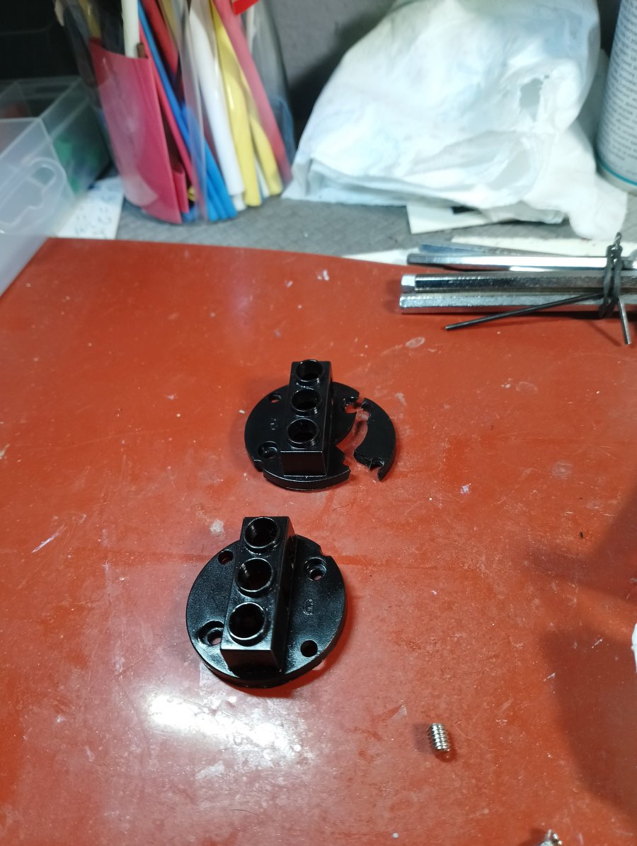

vlad66 Moderator Staff member 29 October 2017 19,707 Αγιοι Αναργυροι Today at 18:40 #602 Θ/Σ και την προηγούμενη ταινία.. Θα βάλω σκυλεύοντας το μπλε καλώδιο το δικό του εσωτερικό πλαστικό και με το σπασμένο θα δω τι θα κάνω, αν θα το κολλήσω κλπ...

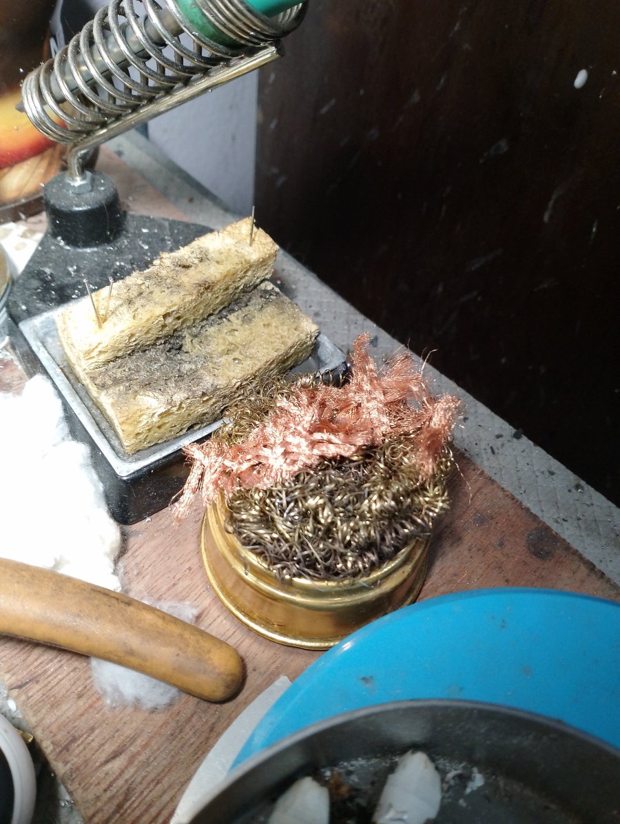

vlad66 Moderator Staff member 29 October 2017 19,707 Αγιοι Αναργυροι Today at 18:53 #603 Tzimisce said: Μπορείς να του βάλεις ένα κομμάτι μπλεντάζ χοντρό από αυτό που σου άφησα. Click to expand... Δυστυχώς τρυπιέται και διαλύεται για πλάκα.. Αλλά κάνει φοβερή δουλειά στο καθαρισμό της μύτης στα κολλητήρια !!

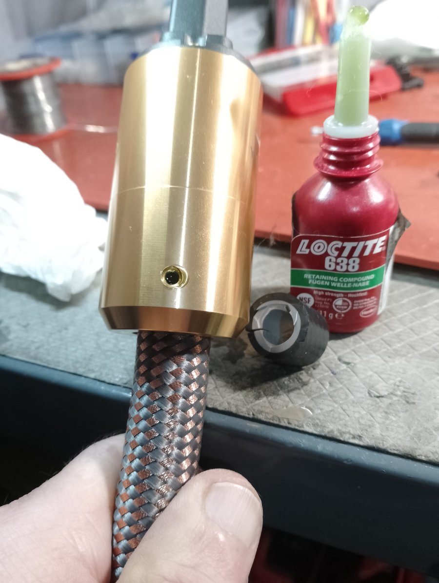

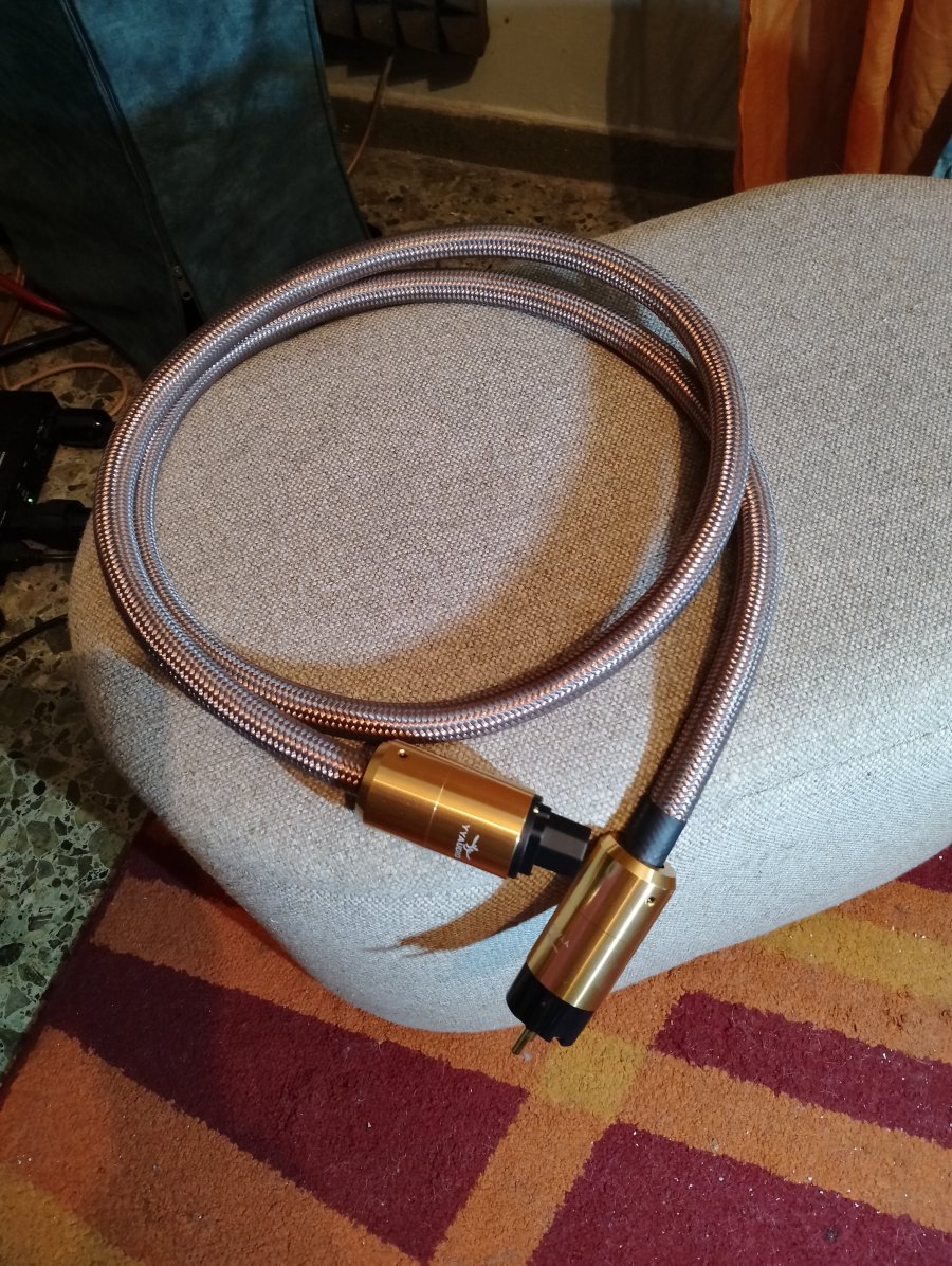

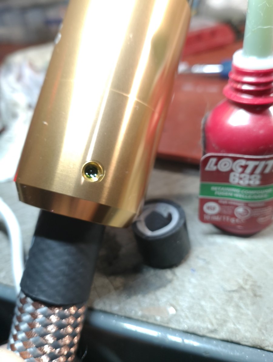

vlad66 Moderator Staff member 29 October 2017 19,707 Αγιοι Αναργυροι 46 minutes ago #604 Με ταλαιπώρησε αλλά το τελείωσα. Στην μεριά του iec δεν έκανα καμία παρέμβαση.. όλα ήταν οκ εκεί. Στις σκουλικόβιδες του σώματος απλά έβαλα loctite 638 για να μην ξεσφίξουν Το περίβλημα (των αγωγών) φαίνεται ότι είναι πολύ ενισχυμένο και περίπτωση ατυχήματος είναι αδύνατη Κανόνισα ήδη με τον Παναγιώτη να του το πάω απόψε πριν την δουλειά... Για να ακούσουμε την γνώμη του Πανάγου αφού το στρώσει.... Εννοείται ότι βαριέμαι του θανατά να το βάλω στον τελικό μου και να περιμένω μέρες ολόκληρες..... Reactions: Θρησκος
