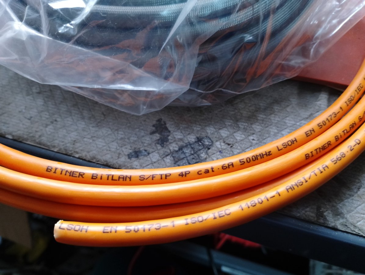

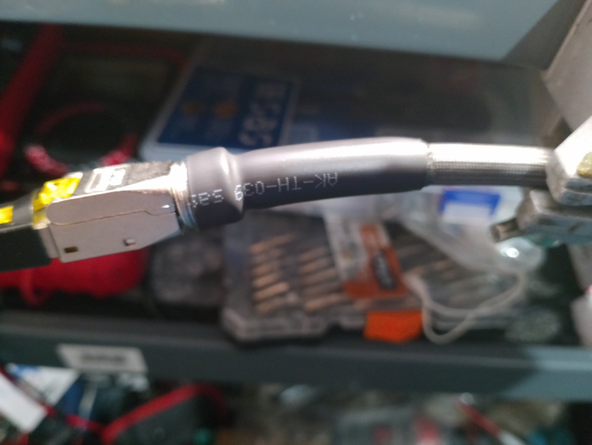

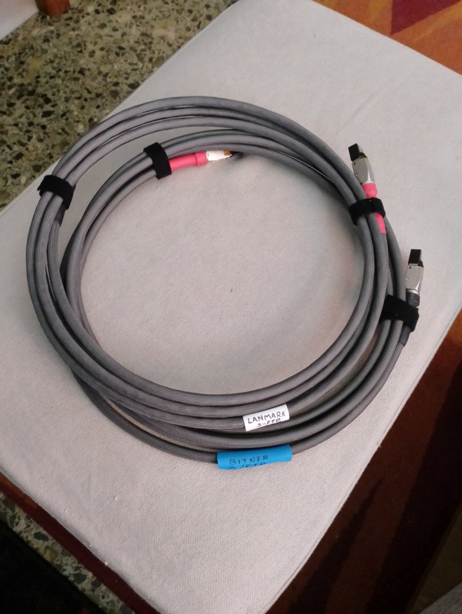

Δοκιμή το Bitner S/FTP cat6A , μαζί με το LANmark (nexans) S/FTP cat7 τα οποία είναι κλώνοι κυριολεκτικά.
Τα βύσματα είναι από το ali και μου άρεσαν πάρα πολύ στην ευκολία τερματισμού.
Στα 3 μέτρα και τα 2, μπήκαν στην θέση του 3μετρου που έχω από το router προς το switch (LANmark UTP cat6A)
Δεν άκουσα καμία αξιοσημείωτη διαφορά με το δικό μου, μια υποψία καλύτερης "ροής" σίγουρα οφείλεται στο ότι το δικό μου έχει γράψει άπειρες ώρες ενώ τα άλλα 2 πρώτη φορά μπαίνουν σε λειτουργία.
Μεταξύ τους δε, ούτε υποψία διαφοράς...
Παρέα με τα δύο 3μετρα έφτιαξα και ένα 5μετρο LANmark UTP cat6A ίδιο ακριβώς με το δικό μου και όλα μαζί θα ταξιδέψουν για την Γερμανία .

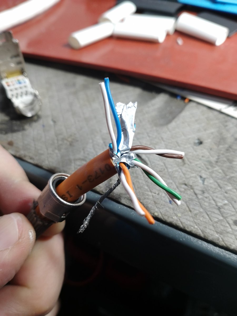

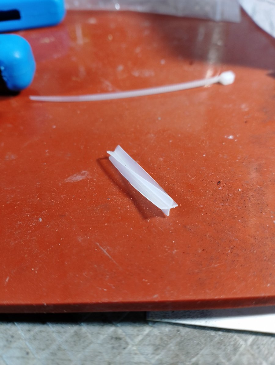

Αυτό το UTP με τον χαρακτηριστικό πλαστικό σταυρό που τρέχει μέσα στο καλώδιο,
, το θεωρώ κορυφαίο σε σχέση με τα άλλα σε θέμα αντοχής στον χρόνο...

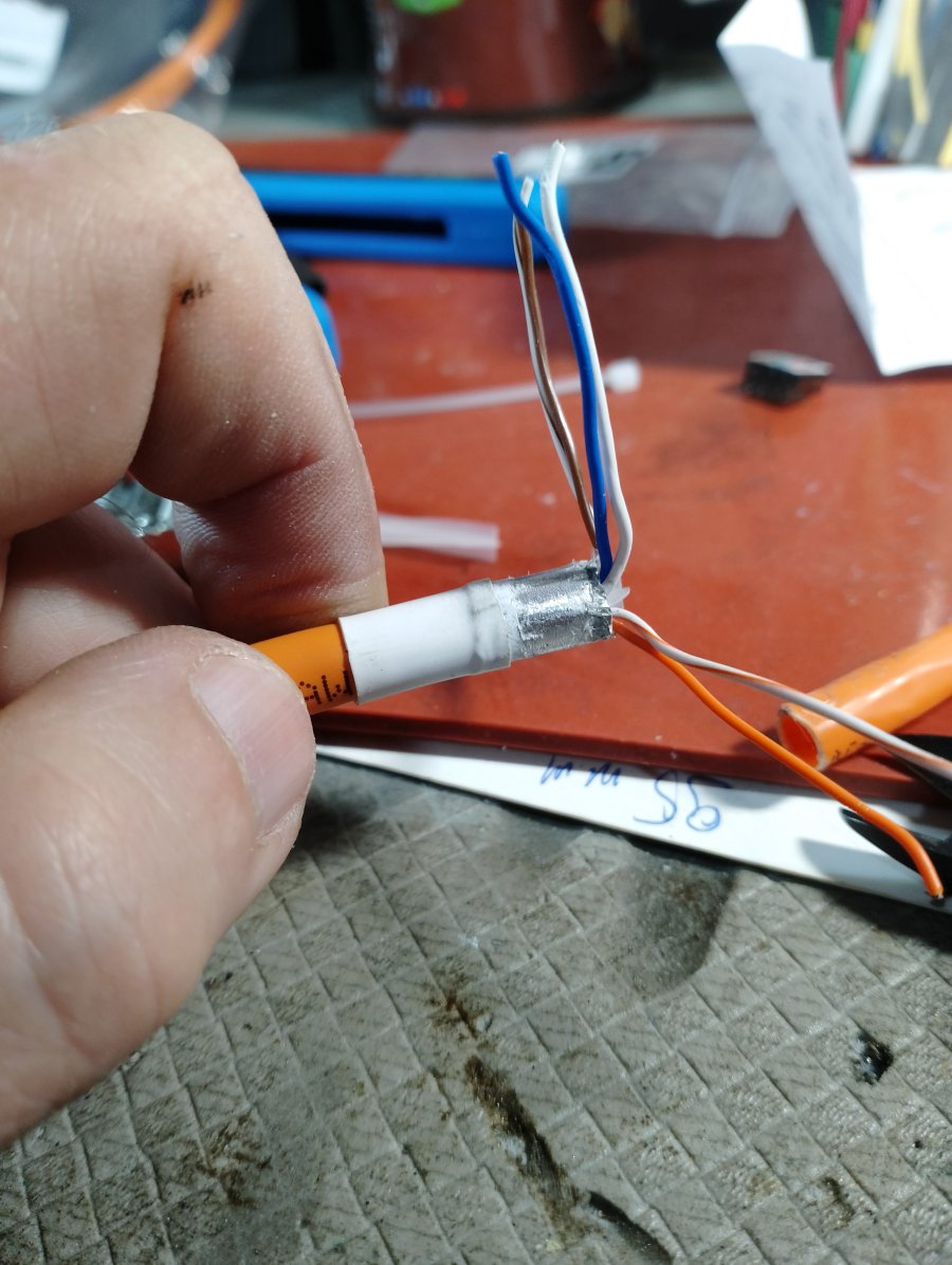

Όμως είναι και το πιο δύσκολο στην κατασκευή εξαιτίας του μονωμένου και από τις 2 πλευρές του foil.
Έτσι λοιπόν πρέπει να καθαριστεί πολύ καλά η μόνωση στο παχύ αλουμινόχαρτο για να έρθει σε επαφή με το βύσμα.

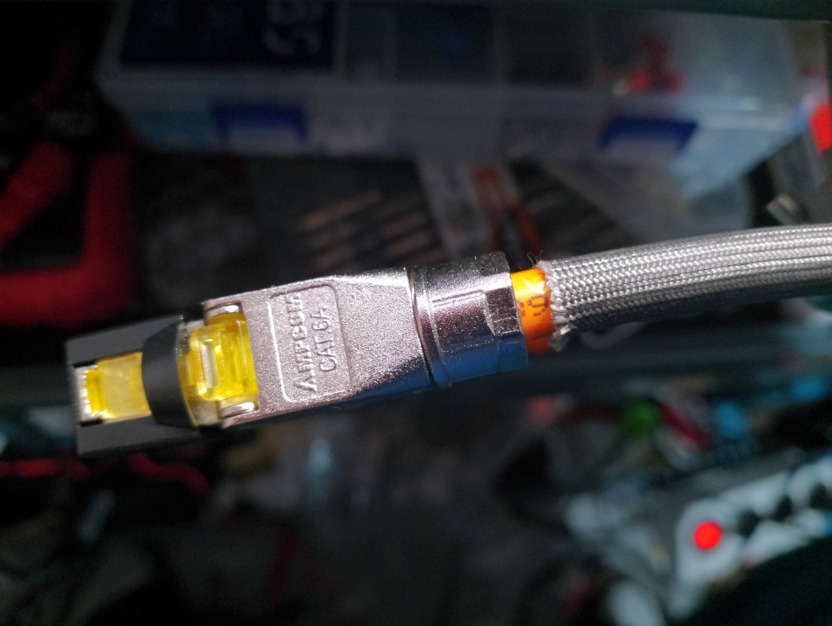

Η παραπάνω φωτογραφία είναι από την κατασκευή του δικού μου 3μετρου..

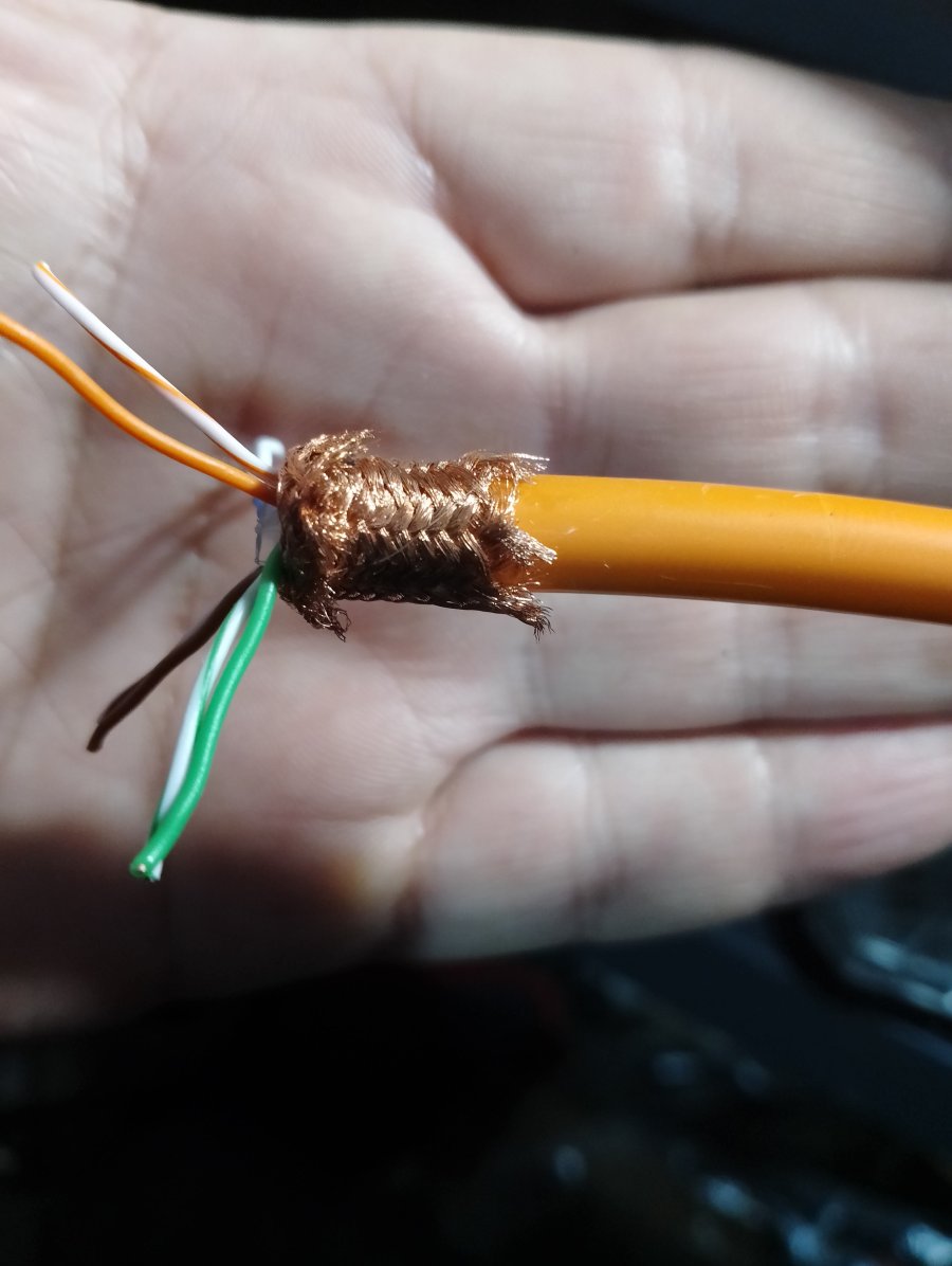

Για τον φίλο μου τον Κώστα όμως, σκέφτηκα να το προχωρήσω ένα βήμα παραπέρα...
Αφού καθάρισα καλά την μόνωση στο παχύ αλουμινόχαρτο, πρόσθεσα χάλκινο πλέγμα για καλύτερη επαφή με το βύσμα:
Μετά η τυπική διαδικασία...

Παρέα με τα δύο 3μετρα έφτιαξα και ένα 5μετρο LANmark UTP cat6A ίδιο ακριβώς με το δικό μου και όλα μαζί θα ταξιδέψουν για τη Γερμανία .
Αυτό το UTP με το χαρακτηριστικό πλαστικό σταυρό που τρέχει μέσα στο καλώδιο,
Όμως είναι και το πιο δύσκολο στην κατασκευή λόγω του μονωμένου και από τις 2 πλευρές του foil.
Έτσι λοιπόν πρέπει να καθαριστεί πολύ καλά η ένωση στο παχύ αλουμινόχαρτο για να έρθει σε επαφή με το βύσμα.
Για τον φίλο μου τον Κώστα όμως, σκέφτηκα να προχωρήσω ένα βήμα παραπέρα...
Αφού καθάρισα καλά την ένωση στο παχύ αλουμινόχαρτο, πρόσθεσα χάλκινο πλέγμα για καλύτερη επαφή με το βύσμα:
Μετά την τυπική διαδικασία...

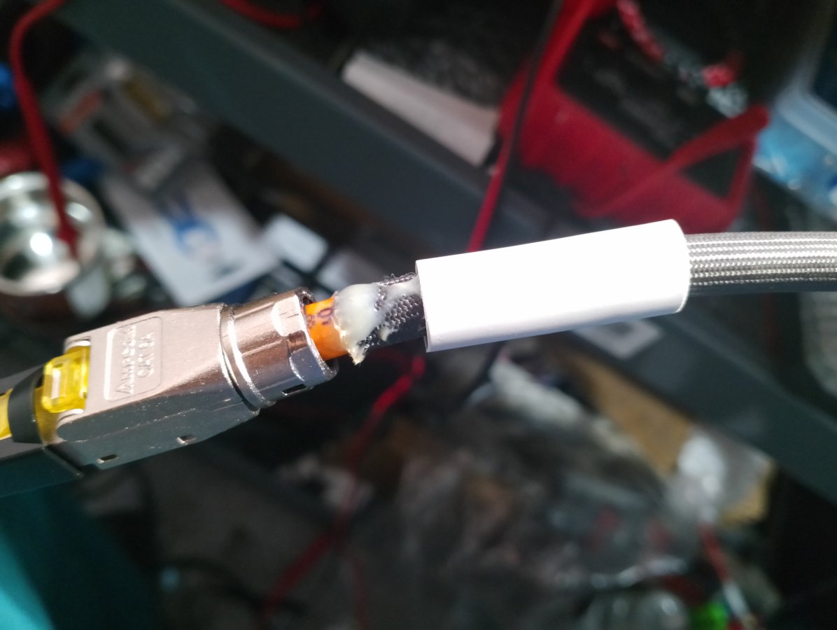

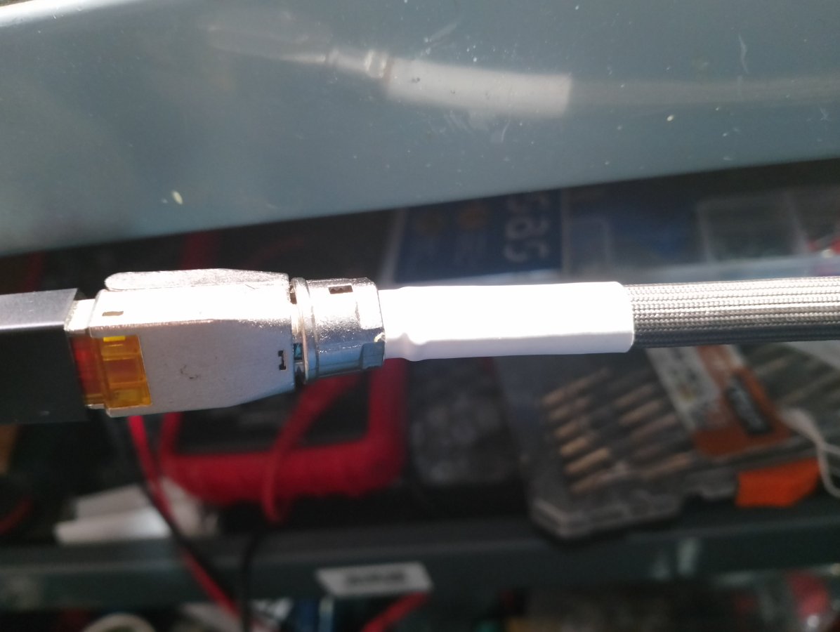

Βρε πολύ ευχαρίστως να σου φτιάξω, αλλά αν τερματίσει το καλώδιο χωρίς να περαστεί κάλτσα πριν, ξέχνα την μετά....
Θα ξηλώσεις βύσμα, θα ταλαιπωρήσεις μαχαίρια, μόνωση, αγωγούς κλπ γιατί;;
Για να βάλεις κάλτσα αργότερα μετά την κατασκευή ;;;
Γιατί δεν θέλεις το βιομηχανικό γυαλομέταξο ;;;;
Είναι τέρας αντοχής και άσχημο στην όψη δεν το λες....
