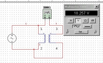

Στο σχήμα βρίσκεται η συνδεσμολογία εύρεσης τής πολικότητος του Μ/Τ. Δηλαδή τής σχέσης πρωτεύοντος -δευτερεύοντος
Ο προσδιορισμός γίνεται ώς εξής :
Βραχυκυκλώνεται κάποιο άκρο (τυχαίο) του πρωτεύοντος με ένα άκρο (τυχαίο ) του δευτερέυοντος .Κατόπιν τροφοδοτείται το πρωτεύον και μετριέται με βολτόμετρο (ΑC ) μεταξύ τών δύο ΑΛΛΩΝ ακρων του πρωτεύοντος και του δευτερεύοντος. Αν η μετρούμενη τάση είναι μικρότερη απο τήν μεγαλύτερη ονομαστική τάση (του Μ/Τ) τότε η πολικότητα ειναι προσθετική. Αντίθετα αν η μετρούμενη τάση είναι μεγαλύτερη , τότε η πολικότητα είναι αφαιρετική.
Στο σχήμα τής εξομοίωσης είναι τυχαία η τάση , απλά για να φαίνεται το AC Βολτόμετρο
!Απο το βιβλίο ΜΕΤΑΣΧΗΜΑΤΙΣΤΕΣ του Σ.Αντωνόπουλου
ISBN 960-405-427-9 εκδόσεις "ΙΩΝ"
Μανώλη, στο βιβλίο του ο Σ. Αντωνόπουλος εξετάζει το φαινόμενο ή την αναγκαιότητα ανεύρεσης της "σωστής" φάσης σε μετασχηματιστές τροφοδοσίας για εφαρμογές audio ?
Περιγράφει τη λύση για τη θεραπεία του προβλήματος ή όχι ?
